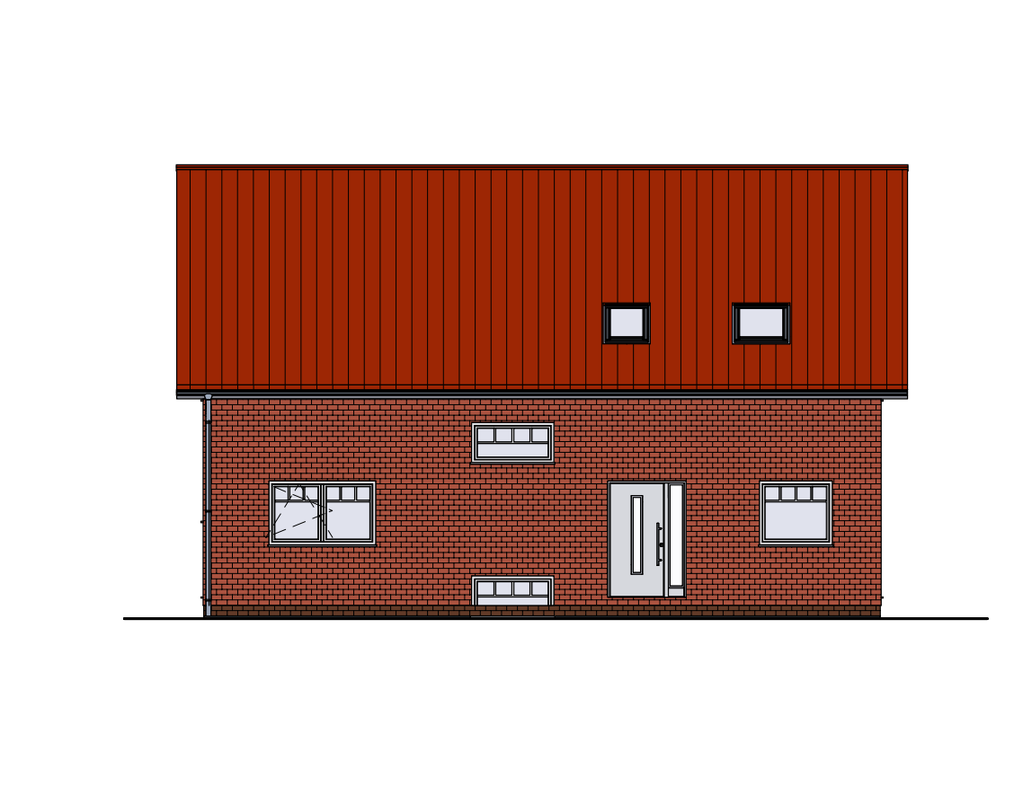

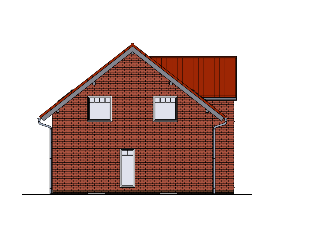

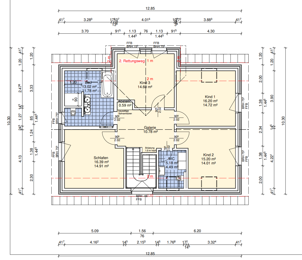

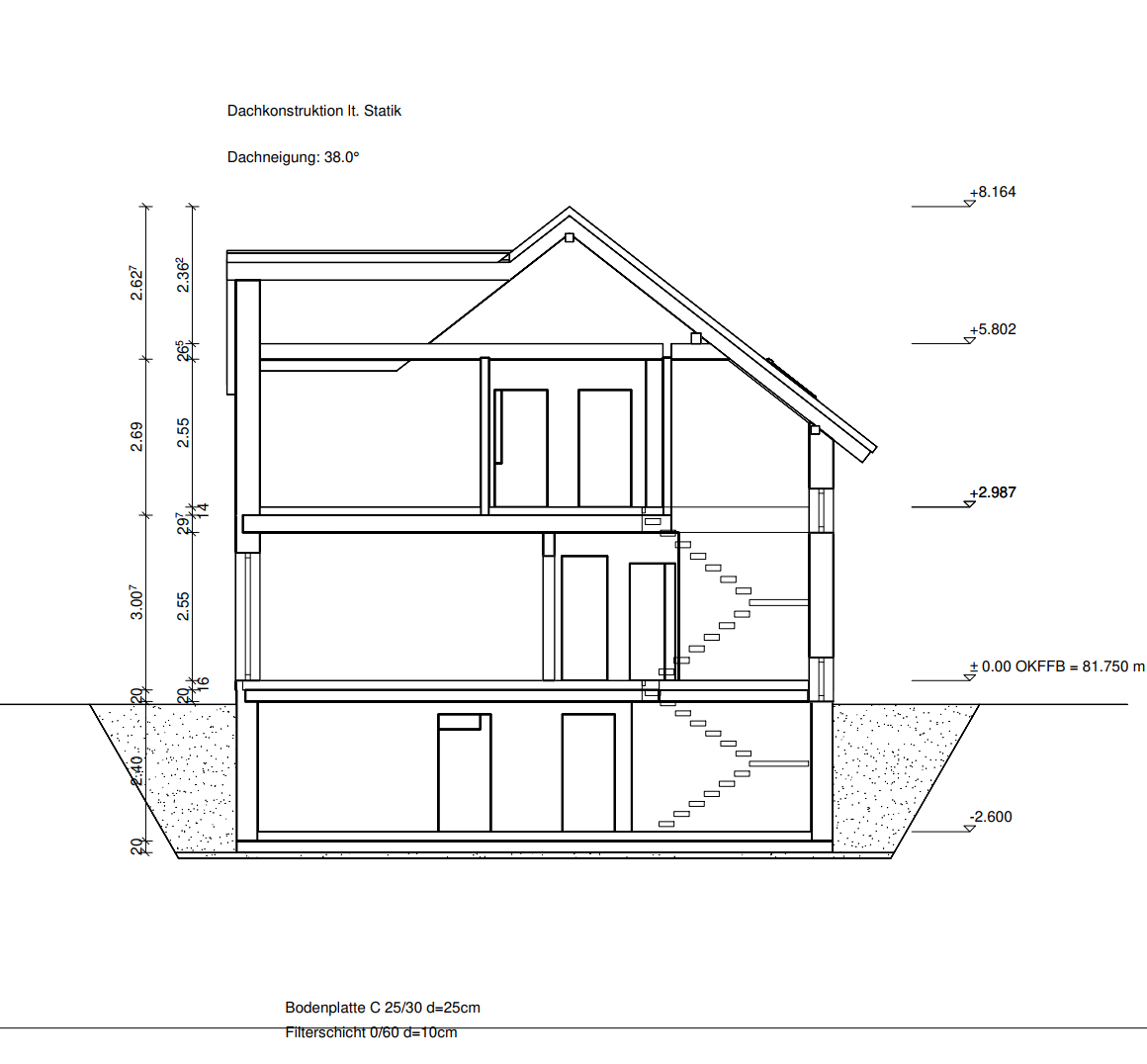

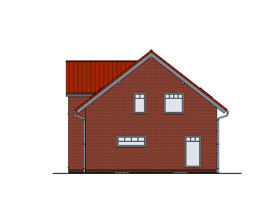

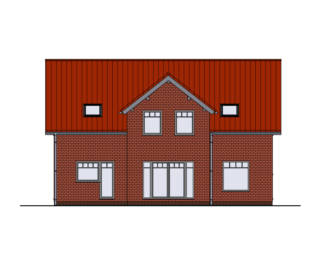

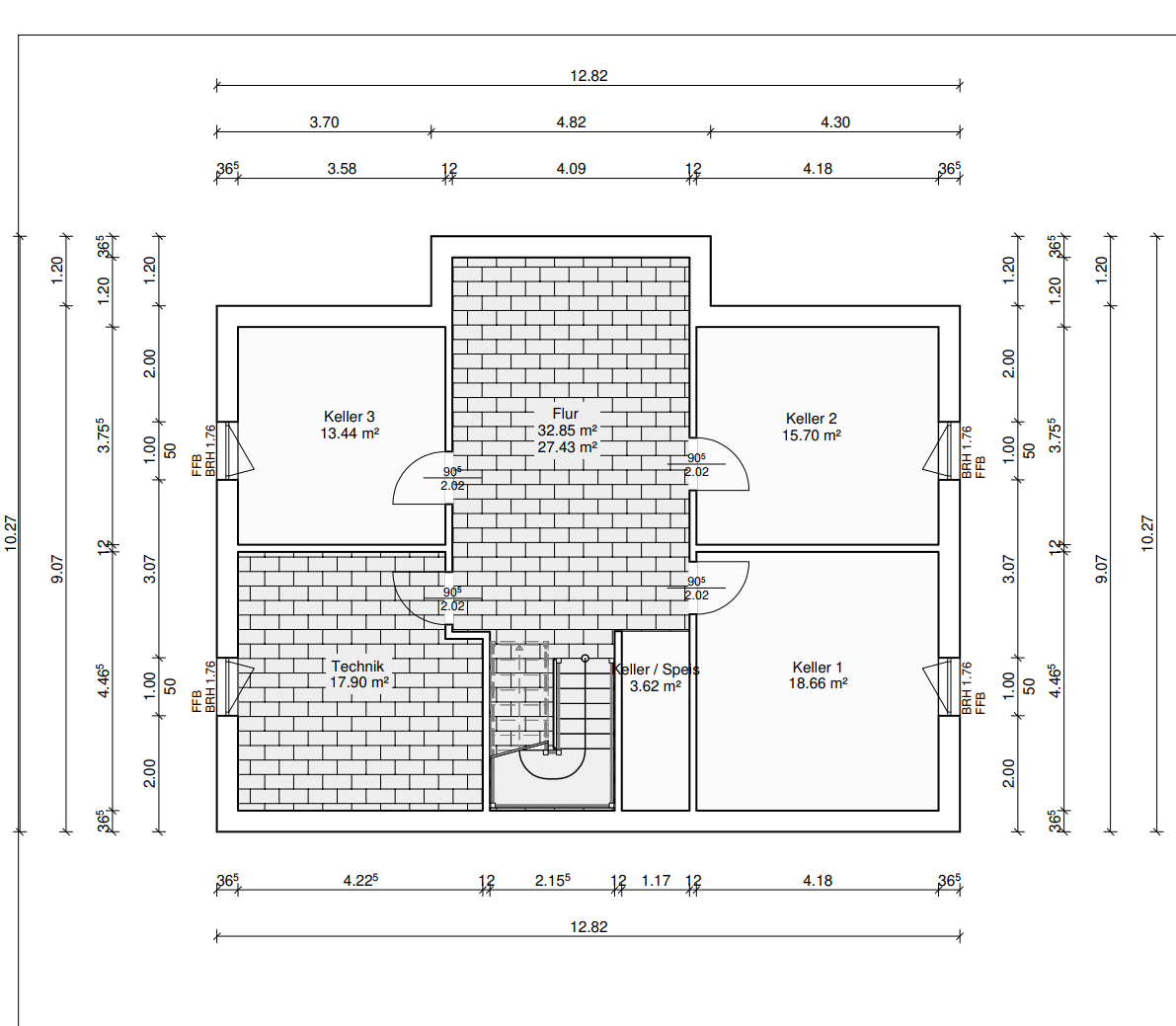

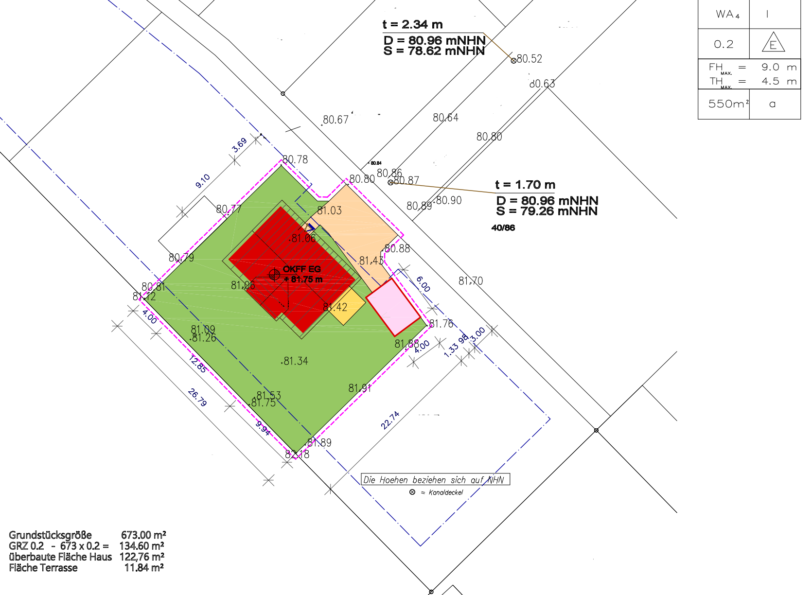

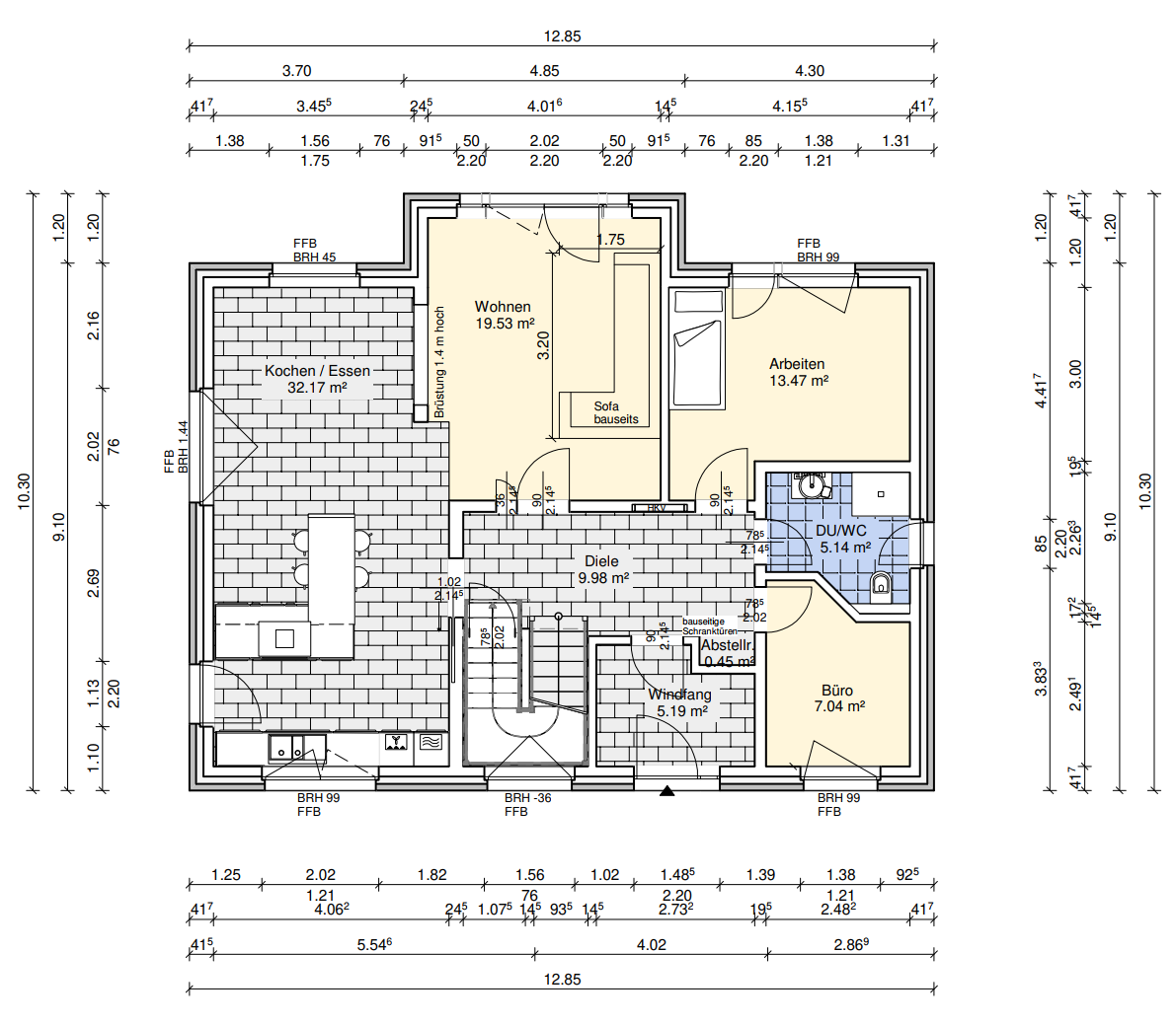

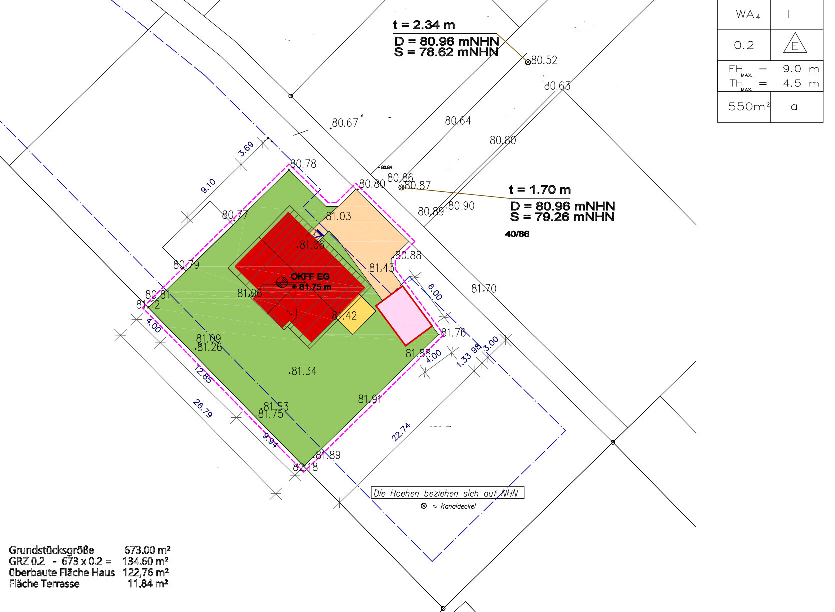

So, da sind wir wieder, wir sind nun soweit, dass ich mich mal traue den zu zeigen.
Nicht final sind:
- Bad im OG,
- Keller. Dieser ist und bleibt nutzkeller. Wir wollen keine Wohnräumen da unten haben. Allerdings ist die aufteilung und höhe noch nicht fest.
- Küche (Also schon diese abgedockte Insel, von der idee her, aber alles andere ist darin nur platzhalte vom programm des architekten
Außen ansichten sind auf den Traufseiten etwas tricky und noch haben wir keine lösung für die unruhe dort.
Wir haben jetzt schon so viele Stunden drauf geschaut, was sind eure meinungen?
Architektur-Schnitt eines mehrstöckigen Hauses mit Treppen, Dach und Kellerfundament

Grundriss des Dachgeschosses: Schlafen, zwei Kinderzimmer, Bad, WC, Galerie und Treppe.
Vorderansicht eines zweistöckigen Hauses mit rotem Ziegeldach, Ziegelmauer, Fenster und Eingang.
Seitliches rotes Ziegelhaus mit Satteldach; oben zwei Fenster, unten horizontal links, hohes rechts.
Ziegelhaus mit rotem Satteldach, zweistöckig, mittige Glasfront aus großen Fenstern
Seitliche Ansicht eines roten Ziegelhauses mit Satteldach, Fenstern und Regenrinnen.
