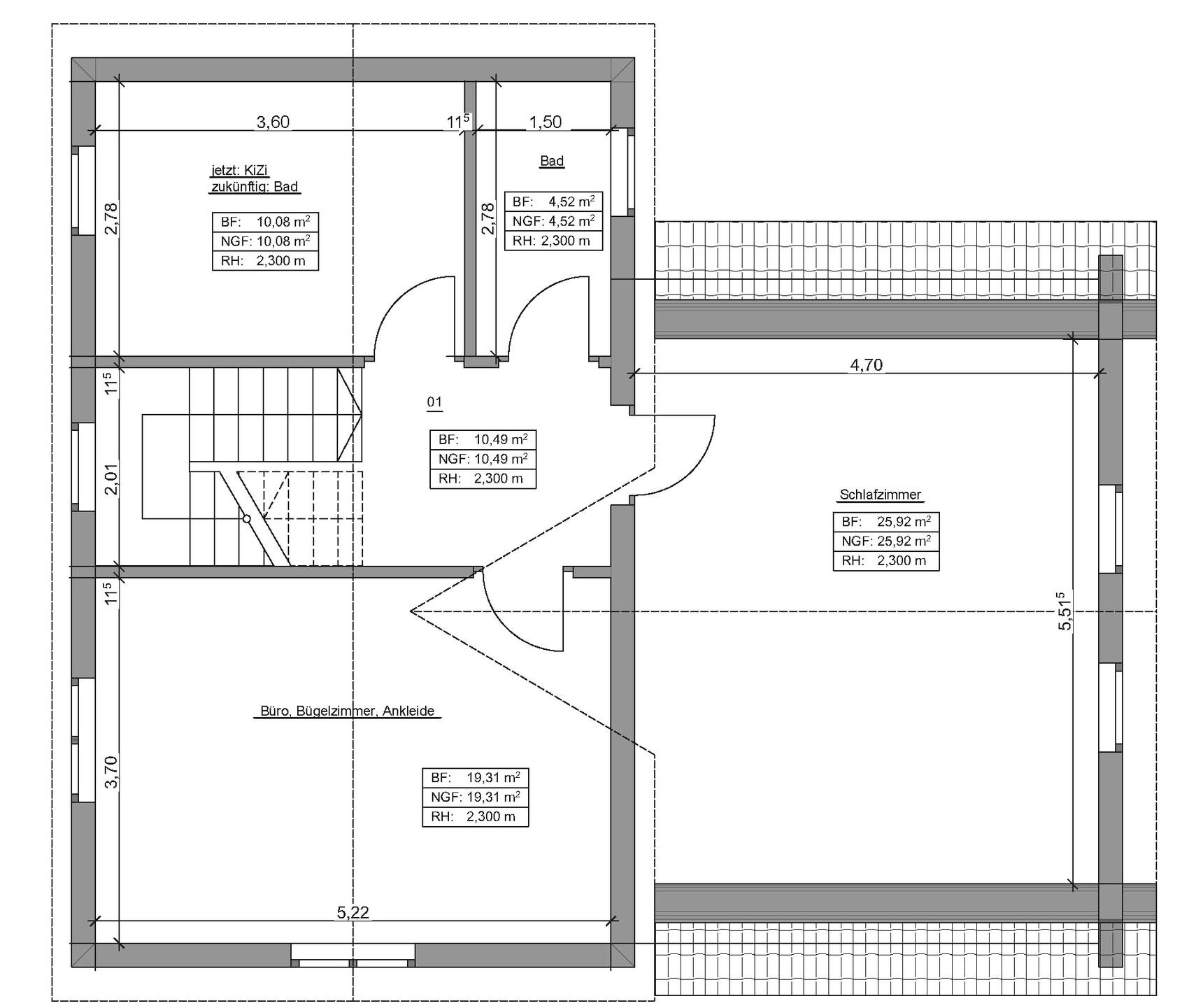

Ein paar Bilder:

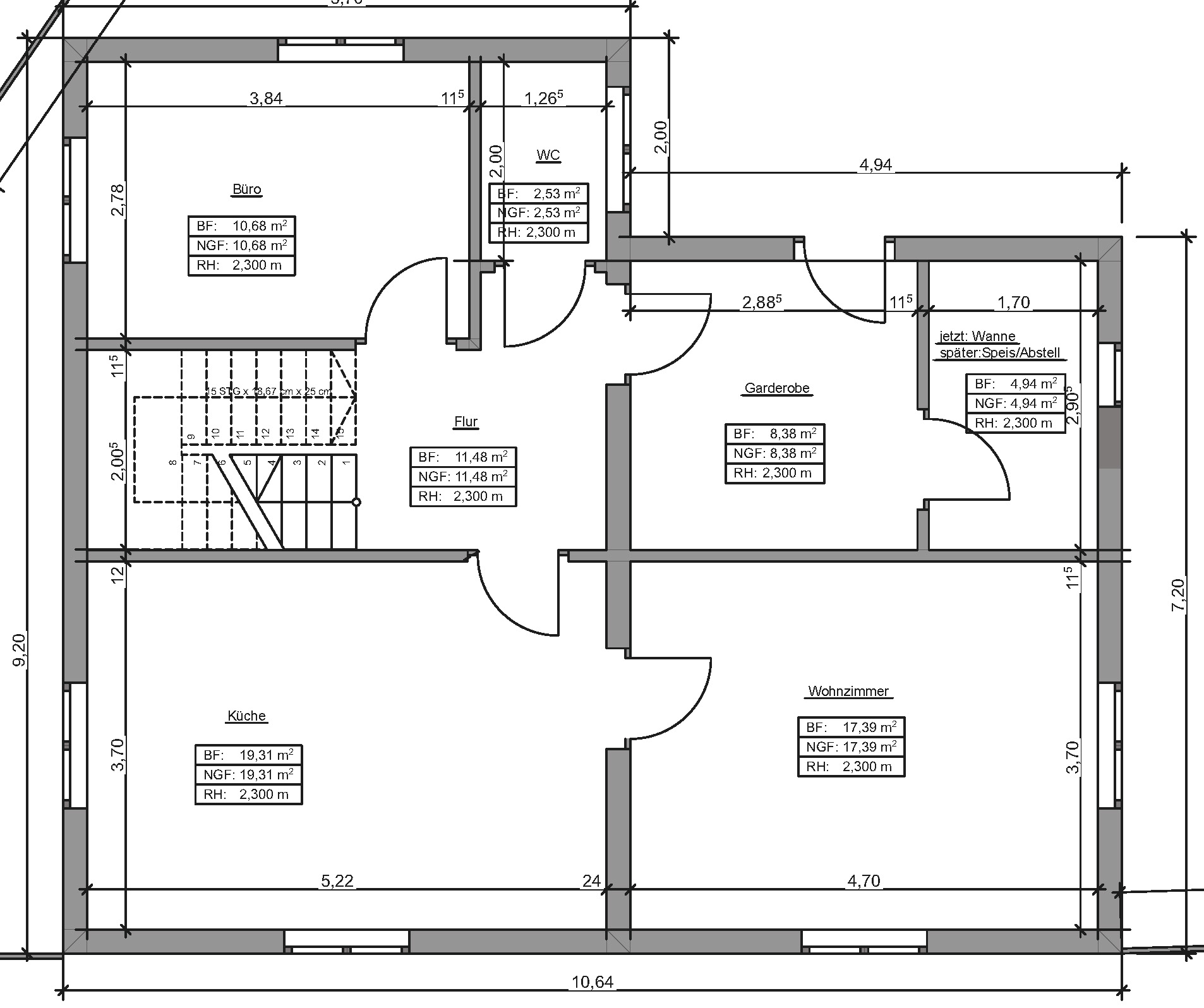

Grundriss EG:
Grundriss eines Wohnhauses: Räume Küche, Büro, Flur, Garderobe, Wohnzimmer, WC, mit Maßen.

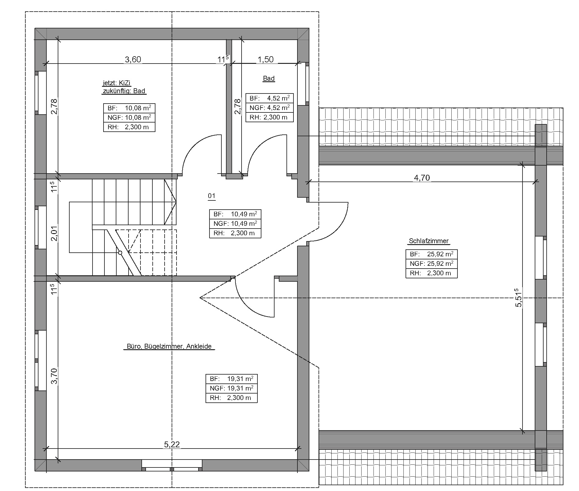

Grundriss OG:
Grundriss eines Hauses: Schlafzimmer, Büro, Bad, Flur und Treppenhaus.

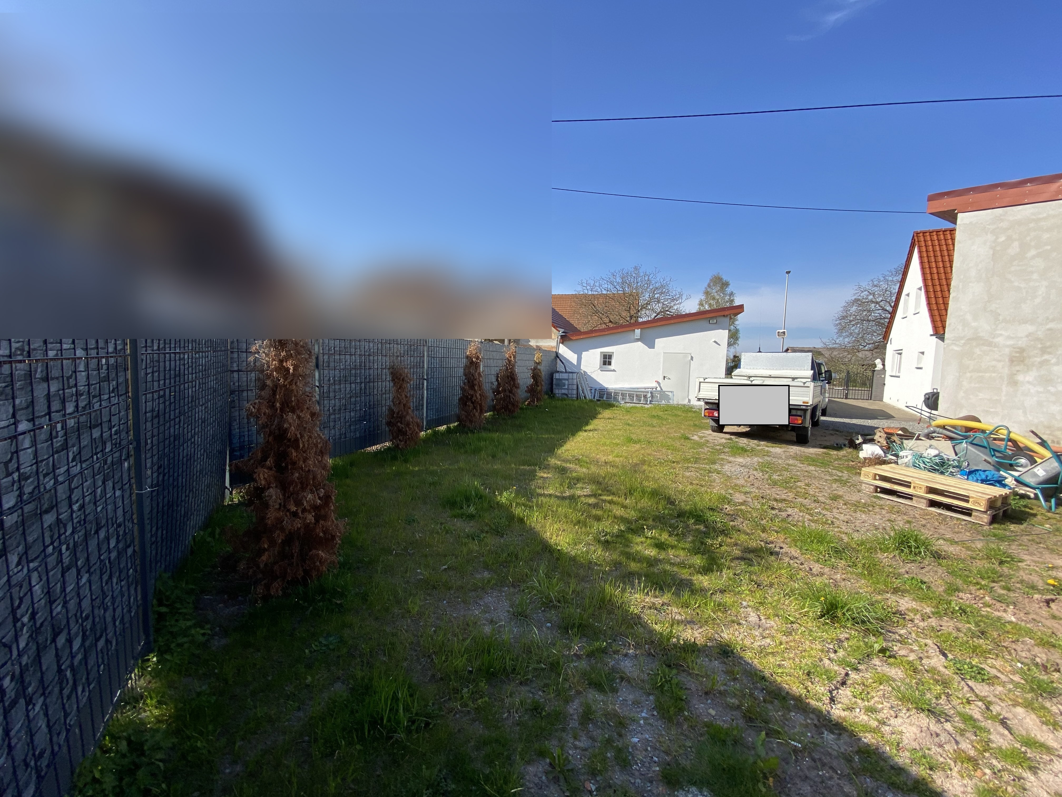

Garten hatte ich schon im Gartenthread:
Garten/Hof mit Gras, linkem Zaun, braune toten Sträucher, weiße Häuser, Pickup-Lieferwagen, Paletten.

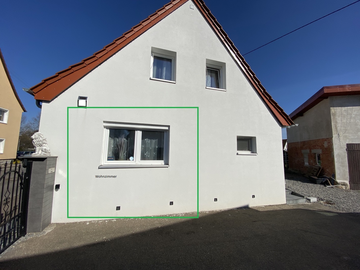

Außenansicht: (im Wohnzimmer ist der Schimmel), zwischen Haus und Heinrich (rechts angeschnitten, ist mittlerweile auch verputzt) soll die Terrasse hinkommen. Leider haben wir keinen Zugang von Küche oder Wohnzimmer zur Terrasse.
Weißes Haus mit rotem Dach; großes Fenster (Wohnzimmer) grün markiert; Tor links.

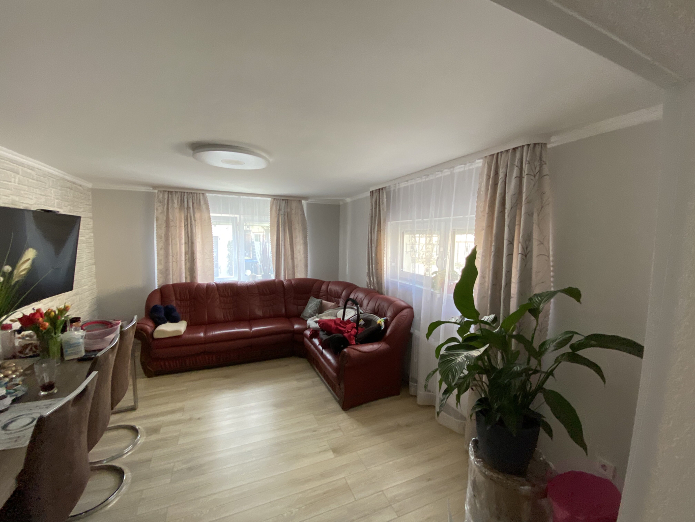

Das Wohnzimmer von innen... bitte nicht auf Möblierung achten, ist nicht unsere. Dafür gern mal auf das tolle Verlegemuster des Laminats achten :rolleyes:
Wohnzimmer mit rotem Eck-Ledersofa, hellen Vorhängen, Pflanze rechts, Esstisch links.

Da könnte man doch recht einfach eine Terrassentür einbauen, oder?

Die Terrassentür fände ich an der Position nicht sehr gelungen. Freier Blick von der Straße in´s Wohnzimmer und die Terrasse selbst passt da ja nicht hin.
Verstehe ich das richtig, dass die Terrasse vor der Haustür enstehen soll?
Wie sieht es den auf der anderen Hausseite aus wenn man aus dem Küchen rauschaut? Ist da Platz für die Terrasse? Eventuell Wohnzimmer mit der Küche tauschen und dann dort eine Terrassentür einbauen.
Tamstar
Sowohl Wohnzimmer als auch Küche gehen auf die Straße raus, bringt also nichts. Daher ist auch nirgends eine Terrassentür geplant, man geht einfach durch die Haustür.

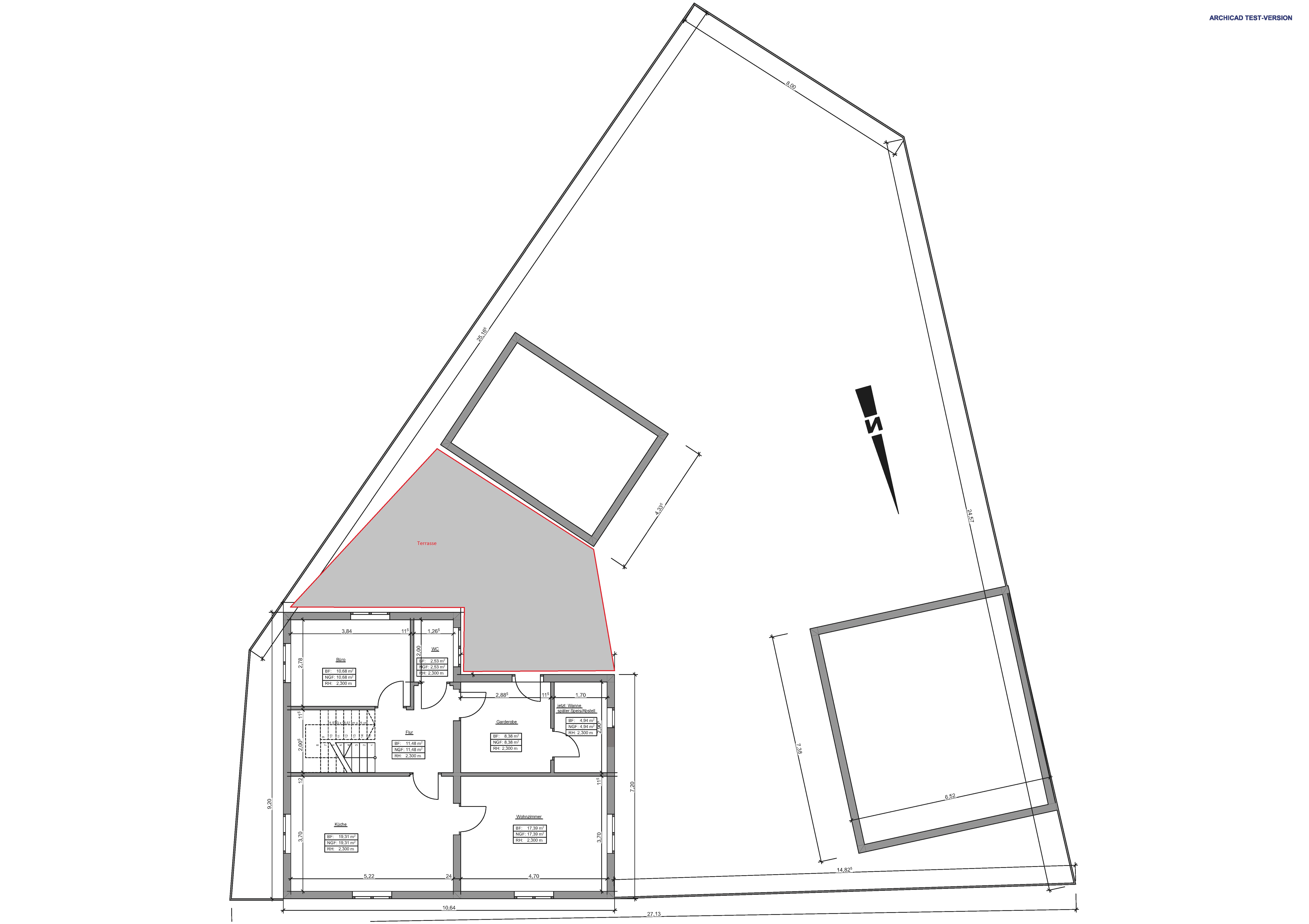

die Küche soll in dem Raum bleiben inkl Esstisch? Wenn Tisch, für wieviele Personen?
Wo ist Wasser/Abwasser im Moment in der Küche? Bitte vermaßen.
und alle Wandabschnitte, Fenster- und Türbreiten würden helfen
