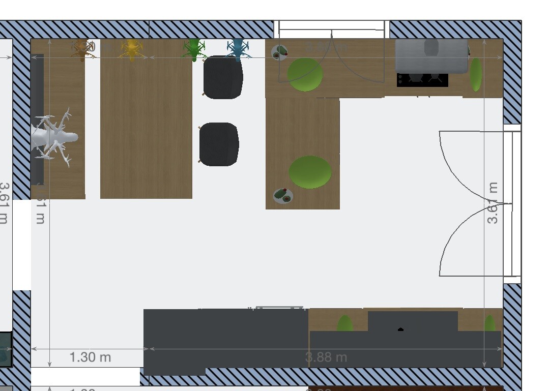

Küchen-Grundriss: 18,7 m², Brüstungshöhe 120 cm, Maße und rote Anschlussmarkierung.

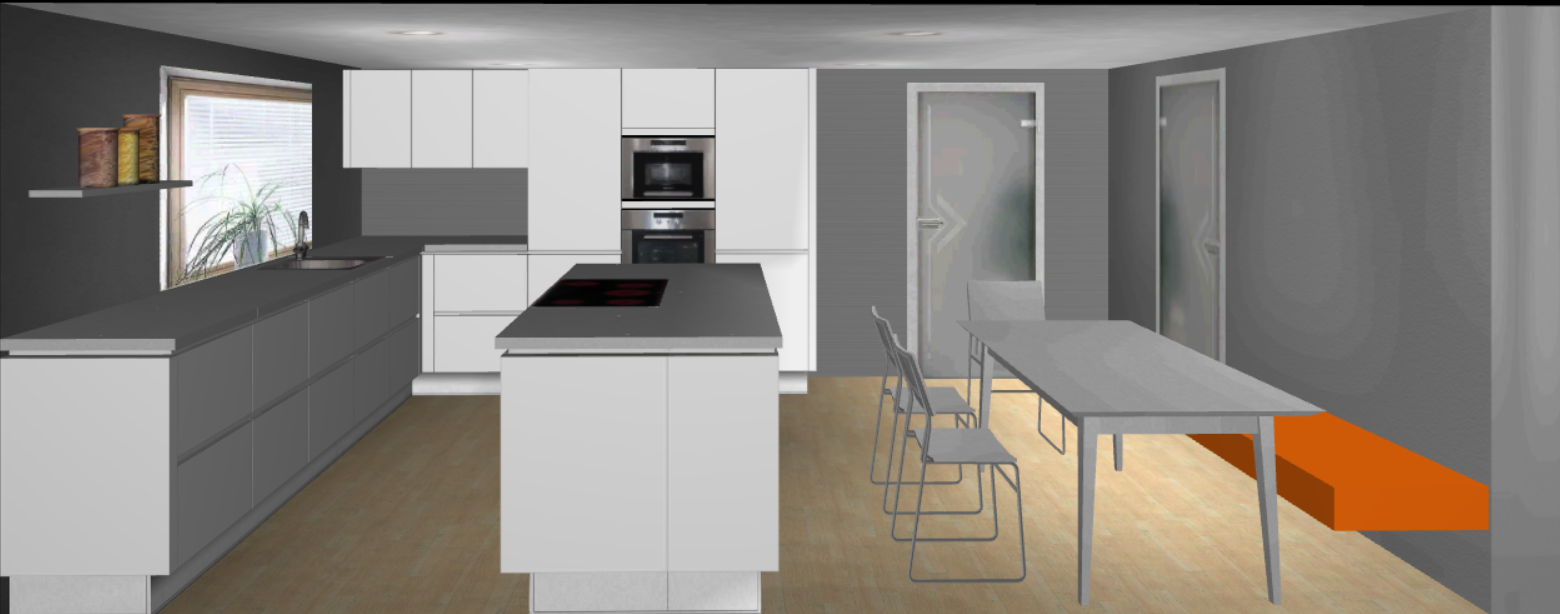

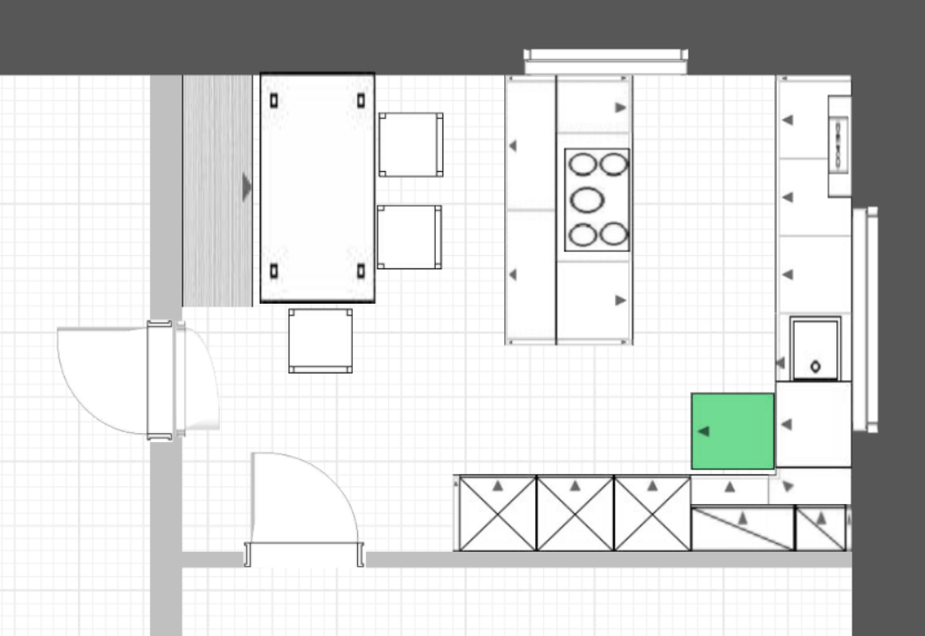

Momentaner Küchenplan sieht so aus:
Obenansicht eines Arbeitsraums: Tische, Stühle, Pflanzen, Türen, Bodenbelag.
Spüle planunten, damit die Leitungen nicht zu lang verzogen werden müssen.
Planrechte Wand kommt für uns als Arbeitsplatte eigentlich nicht in Frage, da wir die Arbeitsplatte rahmentechnisch nicht ins Fenster laufen lassen können, aber 2cm unter Fensterbank auch doof aussieht (haben 98cm Arbeitsplatten-Höhe)

du kannst nicht die Spüle planunten haben und das Kochfeld 3m weiter weg.
richte deinen Küchenplan gemäß EG Plan aus.
Tamstar
Und 100cm Brüstungshöhe beißt sich in deinen Augen nicht mit 98cm Arbeitsplatte?
Die Insel würde ich als reine Arbeitsinsel nutzen wollen, dann wäre der Herd bisschen gequetscht gegenüber, aber vielleicht machbar?
Der eine Eckschrank ist toter Raum, aber kann man mit leben.
Ob wir das Abwasser nochmal 2 Meter weiter kriegen?
evelinoz
Wo soll an der Wand eine Kochfeld hin? Mit Haube? mit Muldenlüfter? halb vor dem Fenster? Wo willst du was abstellen?
