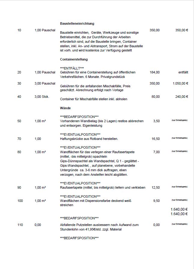

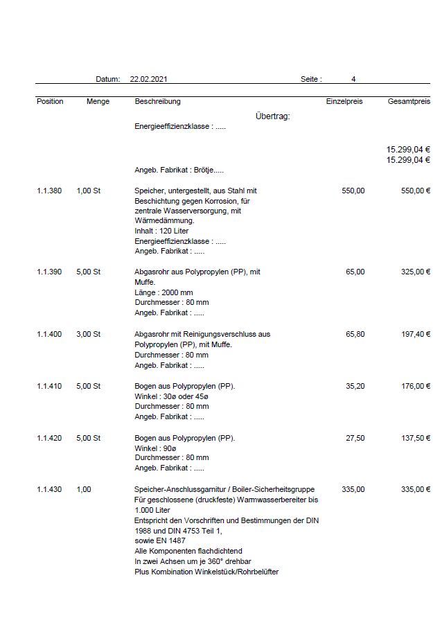

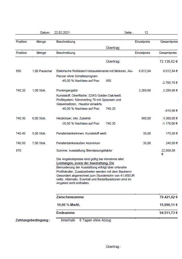

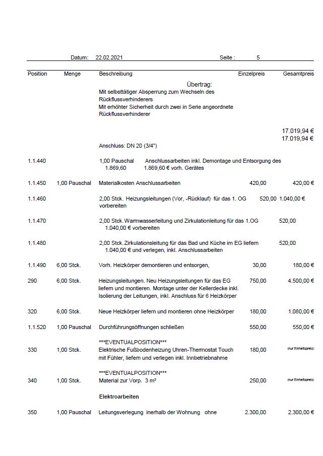

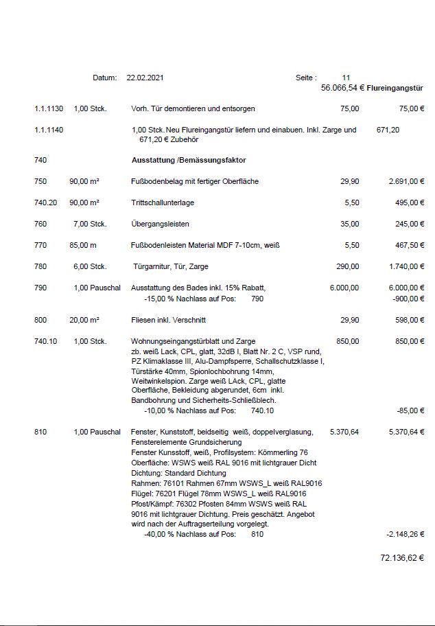

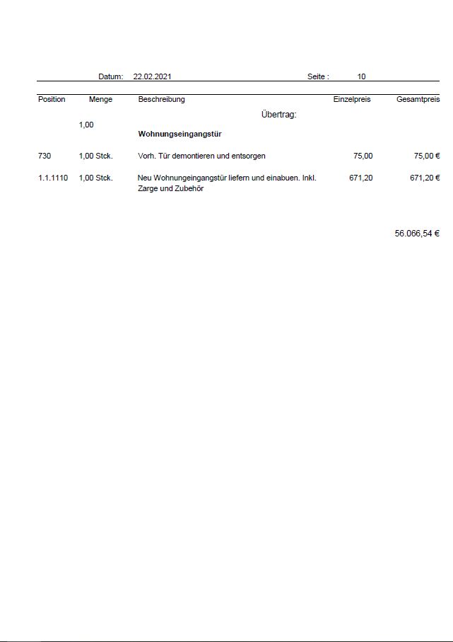

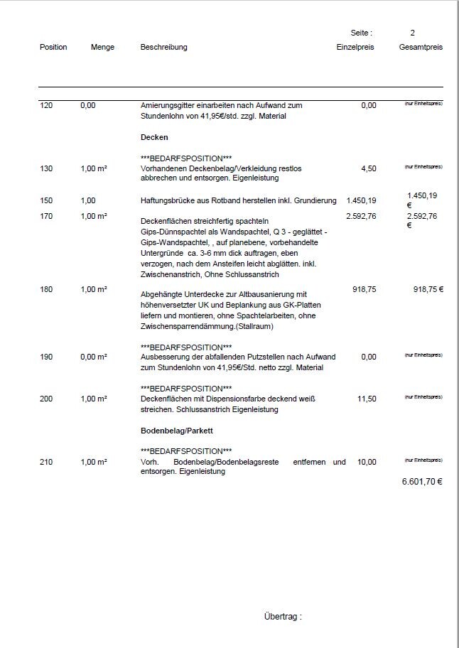

Firma 2 ca. 90 Tsd.€ Klang auch sehr kompetent. Das Angebot ist im Anhang. In diesen Fall ein Familienunternehmen. Sie ist die Innenarchitektin und er der Praktische Part (Meister im Bereich Gas Wasser Heizungsbau). Diese Firma macht alles mit eigenen Leuten. Keine Fremdfirmen oder Subunternehmer.
Fragen:
Was sagt Ihr zu dem Angebot.
Wodrauf muss man bei solchen Firmen im Vorfeld achten? Wurde was übersehen. Gibt es Erfahrungen von jemanden, der es so schon mal abgewickelt hat.

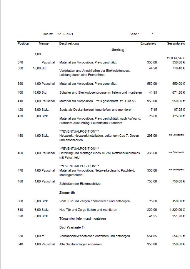

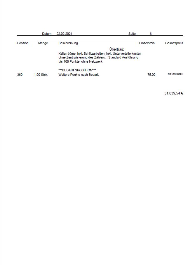

Man kann sie leider nicht vergleichen. Der erste Anbieter hat alles sehr sehr im dunkeln gelassen.
Als Beisp. Art und Anzahl der Elektroinstallation. Es wurde weder gesagt, welche Marke oder Anzahl pro Raum oder sonstiges. Nur "da wird der Standard installiert". Bei Angebot 2 sind es für diese Wohnung insgesammt 100 Positionen. Da kann man dann schon mal was mit Anfangen.

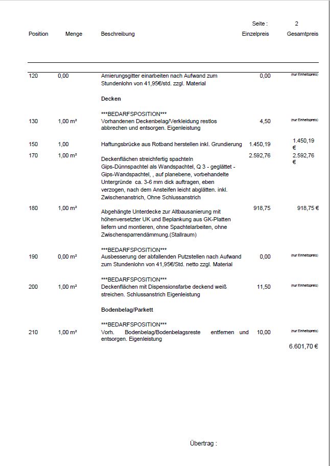

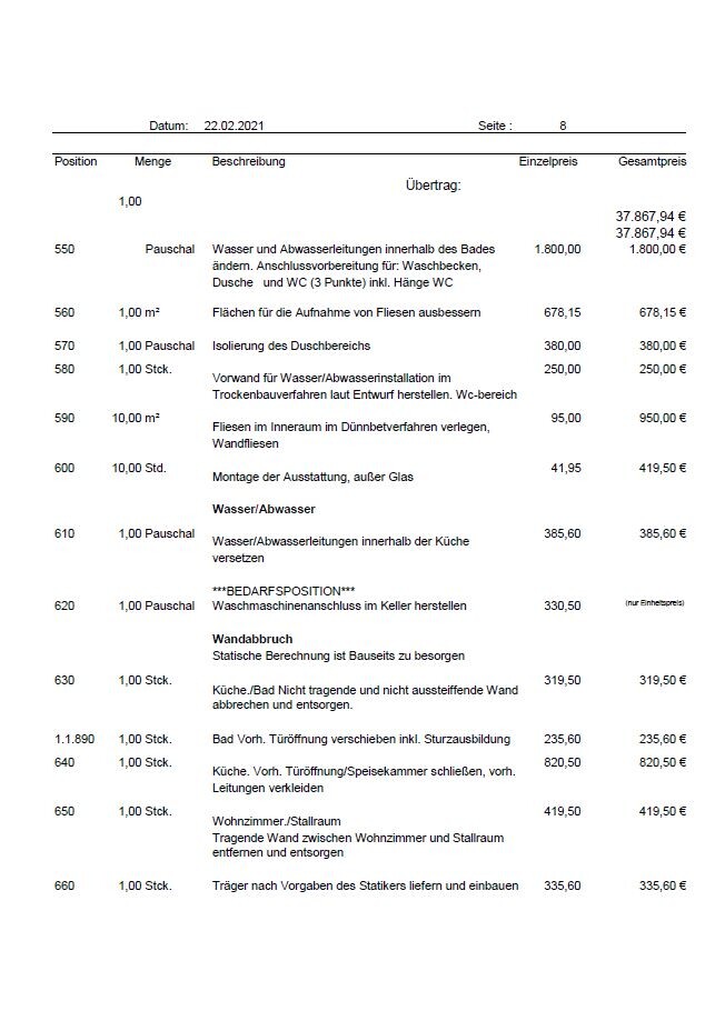

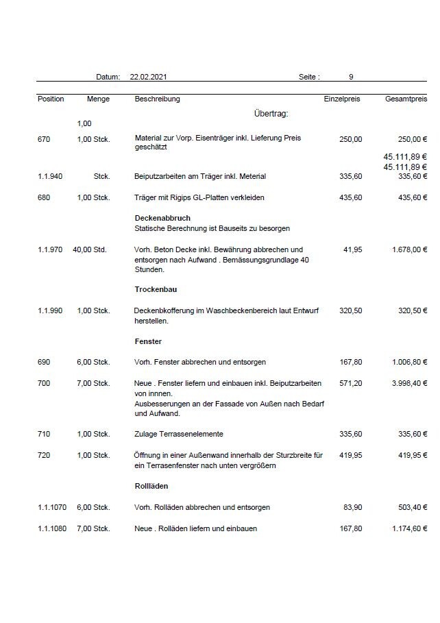

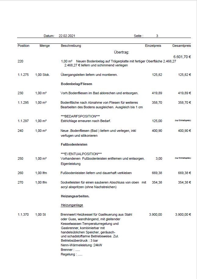

Was mir auffällt:
Die Mengenangaben sind unschlüssig.
Bei vielen Positionen (z.B. Fliesen) sollten entweder halbwegs passende Mengenangaben stehen (10% +- ist im Rahmen, den müsst ihr dann nach Aufmaß mehr bezahlen oder eben weniger, was darüber hinausgeht könnte neu verhandelt werden) oder es sollte "1 pauschal" stehen. Aber sicher nicht 1 m² für 400€ !
Andersrum steht dann mal 3 pauschal und im Langtext: Abrechnung nach Wiegen (bei der Entsorgung z.B.).
Oder sowas wie: 6x "Neue Heizkörper liefern und montieren ohne Heizkörper" und dann später die Pos. der Heizkörper selbst, so habe ich noch nie was ausgeschrieben... (btw finde ich 700€ !! für einen Heizkörper heftig viel....was verbaut ihr denn da?).
Joa... ich würde das ganze nochmal geradeziehen lassen. Zumindest diese 1 m² Positionen, die sie, wenn sie euch später dumm kommen, tatsächlich als Einheitspreis auslegen und ihr zahlt für 100m² Decke spachteln günstige 260.000 €.

Also das eingestellte Angebot ist so gut, das ihr es intensiver betrachten solltet.
Die Hinweise von Tamster sind schon mal der erste Weg worauf ihr achten solltet.
Druckt euch das aus, und dann Position für Position lesen - verstehen - Menge und Mengeneinheit prüfen (auf Plausibilität, nicht 12 oder 14 m2...) - Abhaken oder Fragezeichen dran.
Dann das ganze mal bei nem Kaffee mit der Firma durchgehen.
Viele Sachen sind Bauseits. Achtet drauf, das das auch von euch so gewollt ist.
