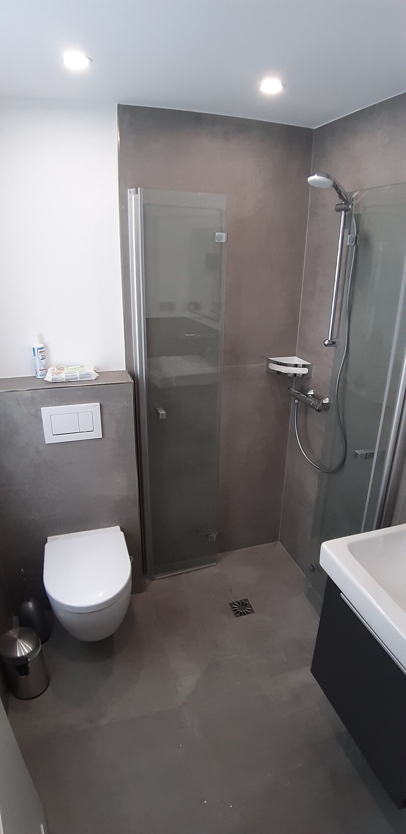

Aber nicht auf dem Grundriss. Das sieht nach maximal 4,5 qm mit Tür und Fenster aus.
Wir haben im Bad (EG) eine Dusche und WC auf ca. 3 qm. Es ist natürlich nicht üppig vom Platz her, aber nutzbar. Ein Fenster und eine Tür sind auch noch drin. Sogar ein waschbecken fand noch seinen Platz :)
Modernes Badezimmer mit Glasdusche, wandmontiertes WC, Waschbecken und grauen Fliesen.

Bzgl. Des Bades im EG ist das Bad von @Schimi1791 so ziemlich das was wir uns vorgestellt haben.
