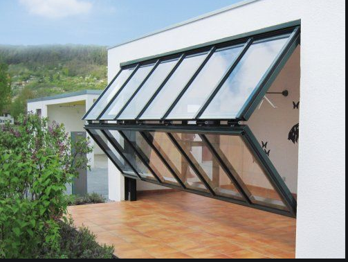

Hebe-Schiebetür oder wäre eine Glas-Faltwand stattdessen empfehlenswert?
Glasfaltwand braucht Platz zum Falten. Wenn du deinen Grundriss änderst und mehr Platz beim Tisch generierst, ist das eine schöne Lösung um die Fensterwand komplett zu öffnen. Hebeschiebetür hat halt den Vorteil, dass du keinerlei Platz für geöffnete Türflügel brauchst und die Hälfte kann man immerhin auch öffnen.

Die Überdachung ist gedacht, um in der Mittagssonne ohne zusätzliche Verschattung am Tisch sitzen zu können.
