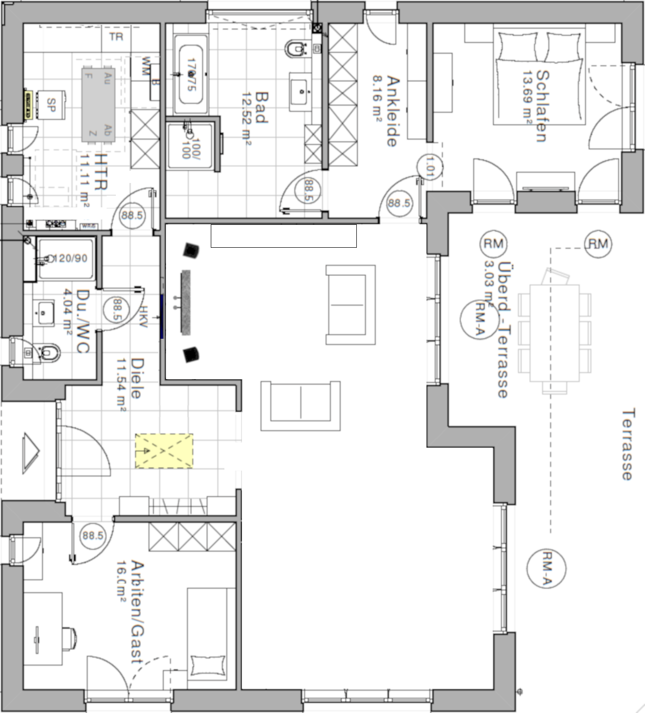

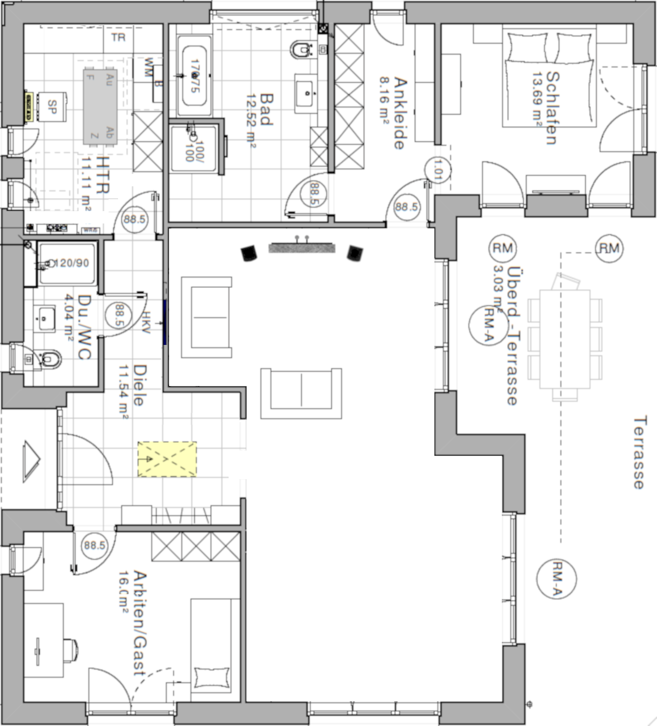

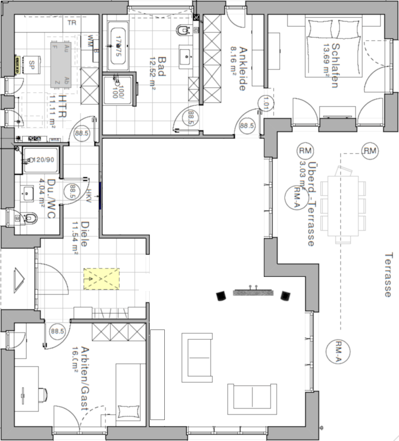

Wie schön, viele interessante Anregungen und Hinweise! Danke dafür und für's Wochenende haben die grauen Zellen wieder was zu tun.
Der Dachüberstand ist 70cm und automatische Rollläden inkl. Smart-Steuerung sind auch dabei, das wird hoffentlich genügen. In der ursprünglichen Überlegung waren Küche und WZ getauscht, im Sommer bei hohen Temperaturen und mittels der überdachten Terrasse kann der Rollladen offen bleiben. Irgendwie hatte sich aber keine schöne Lösung zum Sitzen mit Blick in den Garten gefunden. Mit WZ im Süden lassen sich TV, Garten und die vorhandene 3m-Schrankwand recht gut unter einen Hut bringen und Kamin ist am Eingang zum Zimmer möglich.
Grundriss einer Wohnung mit Schlafzimmer, Bad, Küche, Wohnzimmer, Ankleide und Terrasse.
Grundriss eines Apartments mit Wohnzimmer, Küche, Bad, Schlafraum, Diele, Arbeits-/Gästezimmer
Grundriss einer Wohnung: Schlafzimmer, Bad, Küche, Ankleide, Arbeits- und Gästezimmer, Terrasse.

Sind das die exakten Möbelmasse bzw. Stellorte?
Bei Lösung a+b weiß ich nicht, ob das wirklich schick ist, wenn das Sofa da so steht im Eingangsbereich. Ich verstehe aber auch den Hinweis, dass der Schlafzimmer-Eingang übers Esszimmer nicht optimal ist. Mir gefällt es jedoch besser, wenn die Küche links nach Eingang ist, also C.
Alles hängt aber stark ab von Möbeln/TV-Nutzung etc.; bei uns spielt der TV eine untergeordnete Rolle.
Vlt. findest ja noch eine Lösung, damit die Tür zum kleinen Bad nach innen zu öffnen wäre.
Ich glaube, dass ab jetzt insbes. individuelle Präferenzen entscheidend sind.
Ich sehe allerlei Variationen, die jeweils nur denselben Außenwänderahmen ein bißchen anders aufteilen, und noch dazu nicht durchdekliniert sind (wenige Möbel woanders hingeschubst, aber andere dabei nicht eingezeichnet, in der Summe macht das die Variante oft schlecht prüfbar). Wozu soll dieses Spiel führen ? - Raketen mit angezogener Handbremse bringen wohl kaum eine Revolution, sondern fliegen eher im Kreis.

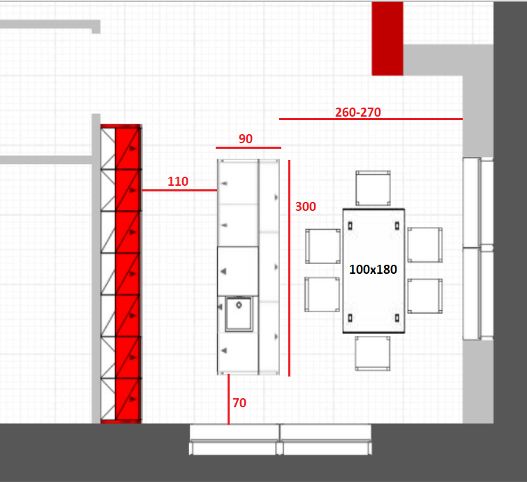

evelinoz
das wäre für Küche und Tisch max machbar, wenn Schiebetüren eingeplant werden, wobei Tisch einen Tick länger sein kann.
Die Wandzeile ist 420cm lang plus Blenden, Kochfeld in Nische.
ignoriere die roten Schränke planlinks
Raum-Grundriss: rote Regalwand links, zentrales Hochschrank, Esstisch mit Stühlen rechts.
