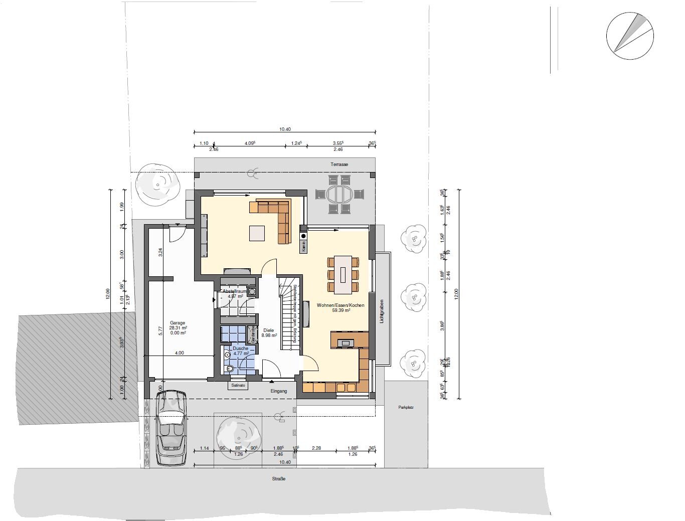

Hi,

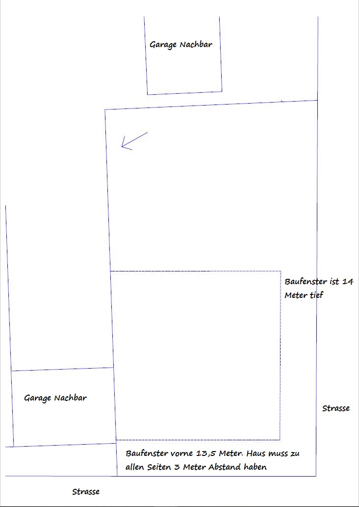

die Baugrenzen und Grundstück sind auf der Planung doch zu sehen, oder nicht?
Ich versuche die Tage noch Bilder zu machen am Grundstück selbst, zeitlich schwierig im Moment.
Wir hatten bisher mit dem BU nur geredet zwecks Vergleichsangebot. Die Planung im ersten Post kam nach dem Erstgespräch zustande. Danach haben wir 30 Minuten lang Feedback gegeben und es kam das hier bei raus. Uns wurde gesagt, wenn wir uns für ein Bauunternehmen entschieden haben (haben wir nun), dann können wir richtig los planen. Ist auch klar, dass man keine Architektin einfach so frei räumt.

Grundriss eines Einfamilienhauses: Wohnzimmer, Küche, Essbereich, Bad, Garage und Terrasse.

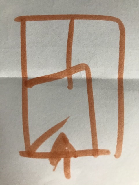

Zum Lageplan: ok... hier kommt mein Grundrissvorschlag:
Ist das ein versteckter pädagogischer Anschlag?

Nicht dass ich dich beleidigen wollte mit irgendwas, aber scheinbar habe ich es ja... was ist ein Lageplan? Das leere Grundstück mit Baufenster?
Mehr als das habe ich gerade nicht zur Hand. Ich kann mir den Bebauungsplan nachher nochmal runterladen und dort die Grundstückslage anonymisieren....
Grundstückslageplan: Hausgrundriss, Nachbar-Garage, Straßenrand, Baufensterabstände.
