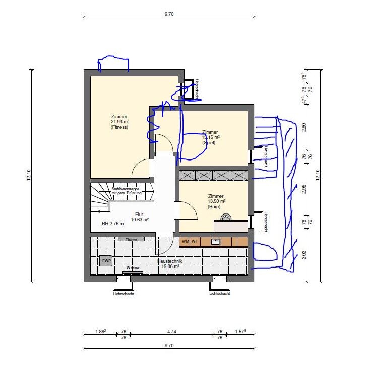

Ja Kind im Norden ist an sich ok, aber das versaut uns natürlich die gesamte Fensterfront, da wir ja zwei "Eckfnester" vorher übereinander hatten.
Küche und Duschbad unten zu spiegeln ist ja recht sinnlos

In welcher Version bist Du jetzt? Welches Zimmer wäre dann planrechtsunten welches kein Eckfenster vertragen würde?
Mal unabhängig davon wüsste ich nicht warum die Front versaut ist wenn nicht zwei Eckfenster übereinander stehen.
Für wen eigentlich? Die 50 Nachbarhaushalte? Na dann lieber ein Kinderzimmer mit 2,5m breite?

Im EG denke ich braucht es keine große Doppeltür und damit hätte ich genug Wandplatz in Diele und etwas mehr Wand für die Küche und eventuell einen Side By Side Kühlschrank.

Ich dachte unten ist fast Westen? Also NWW? Dann ist da doch tolle Abendsonne. Kinder stören sich ja meist deutlich weniger an Lärm als Erwachsene, aber das ist eine individuelle Entscheidung.
Wozu brauchst Du eigentlich den Abstellraum im EG? Wäre eine tolle Garderobe. Aber wenn der nur zum Abstellen sein soll, würde ich den streichen. Du hast schließlich einen Keller.
Im Keller ist der HAR/Hauswirtschaftsraum mit fast 20 qm schon sehr großzügig, aber da kann man sicher auch noch Regale und Schränke zum Abstellen reinmachen. Obwohl ich da anders aufteilen würde. Das Zimmer oben rechts (Spielen, aber vermutlich 2. Büro?) bündig mit dem Büro. Flur etwas länger ziehen. Falls kein direkter Zugang
Und falls Du die Terrasse da rechts in die Ecke machen willst, wie eingezeichnet, würde ich in jedem Fall den Lichtschacht vom Fitnessraum nach Planoben verlegen.
Zeig doch mal die Fassade, damit man sieht, wie sich Änderungen auswirken würden.

Abstellraum EG kann zum Teil auch Garderobe werden, das stimmt schon.
Deine Kelleraufteilung verstehe ich nicht ganz, meinst du das?
Fassade finde ich gerade nicht, aber ich werde nächste Woche eure Ideen in updates einfließen lassen und die dann hier mal posten.
Grundriss eines Hauses mit drei Zimmern (Fitness, Spiel, Büro), Flur und Haustechnik.
