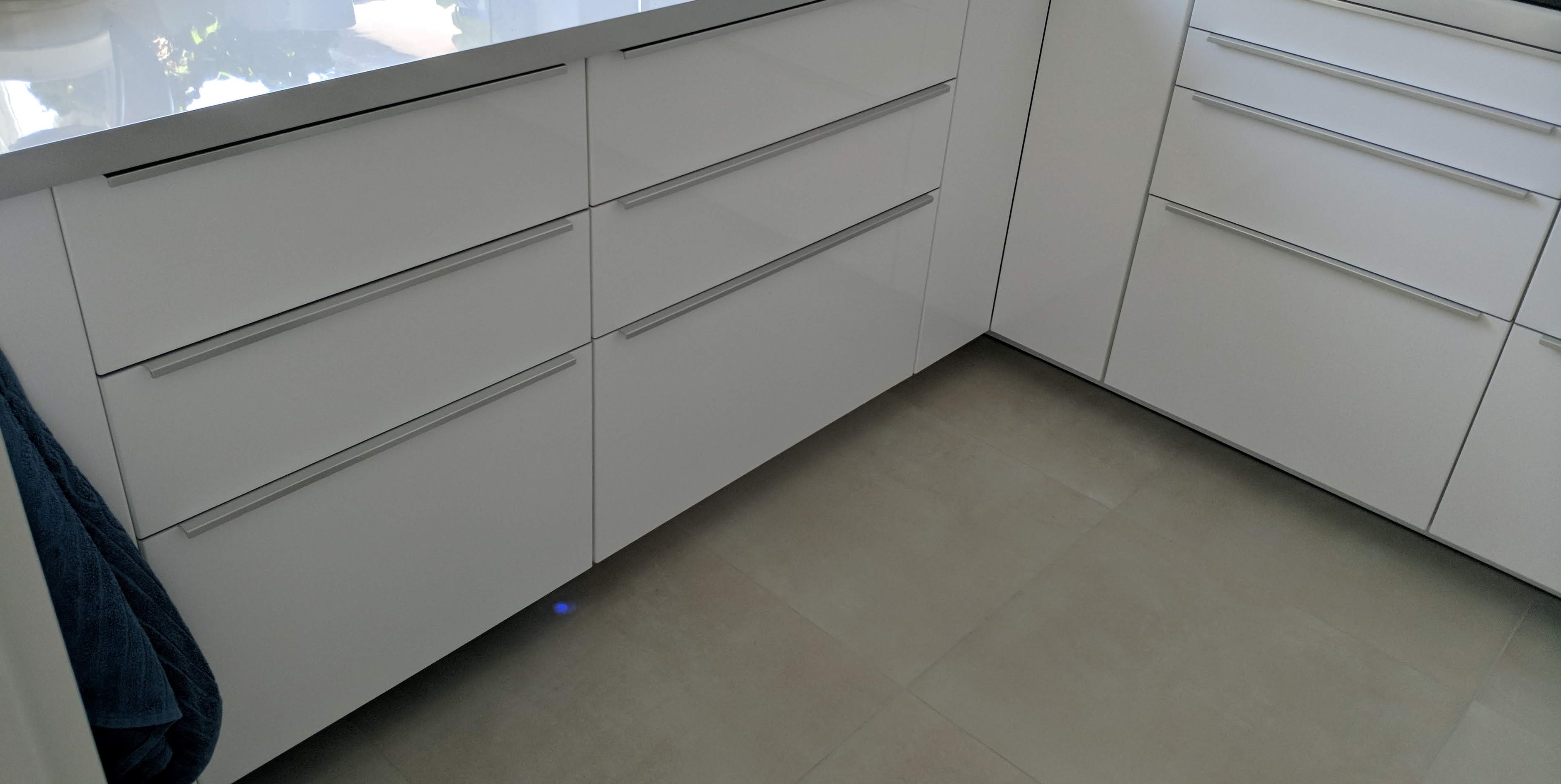

Weiter Monolog:
Die schlechte Nachricht:
Aus Fotos vom Einbau ist Dank weiterem Frust leider nichts geworden. Am Ende ein Foto vom fertigen Einbau. Ganz links ist der Geschirrspüler.
Die gute Nachricht:
Der SIEMENS SX736X19NE ist nun verbaut und trägt drei RINGHULT-Fronten mit drei BLANKET Griffen. DISKAD hat geholfen, wenn auch mit Frustrationspotenzial.
Bericht:
- DISKAD passt direkt an die Bohrungen in den RINGHULT Fronten
- Die beim SX736X19NE mitgelieferten Aufnahmen für die Fronten passen in die Gewindebohrungen in DISKAD
- Die Bohrungen in DISKAD sind jedoch um ca. 4-6 mm aus dem Kurs, sodass ich die Bohrungen in der DISKAD-Schiene zu Langlöchern umarbeiten mußte. Sonst passen die Aufnahmewinkel nicht in die vorgesehenen Aufnahmen an der Tür der Geschirrspülers
- Die obere Aufnahme an DISKAD für die oberen Gleitstücke passt von der Höhe her
- Die untere Aufnahme an DISKAD für die Aufnahmewinkel, welche im Vario-Scharinier eingehängt werden, sind um ca. 30 mm zu hoch angebracht
Letzteres ließ sich nur dadurch lösen, dass DISKAD mittels der mitgelieferten Schablone vom SX736X19NE neu gebohrt wird. Hier kann man keine Gewinde in die DISKAD schneiden, weil die Bohrungen durch zwei Sicken laufen. Es sind an dieser Stelle entsprechende Schrauben nötig, welche durch DISKAD hindurch in die RINGHULT Front fassen. GGf. läßt sich dies durch spezielle Dübel optimieren, sollten die Schrauben ausreißen.
- Dort, wo DISKAD die BLANKET-Griffe kreuzt, muß aus BLANKET eine Aussparung herausgeschnitten werden, was von außen nicht sichtbar ist.

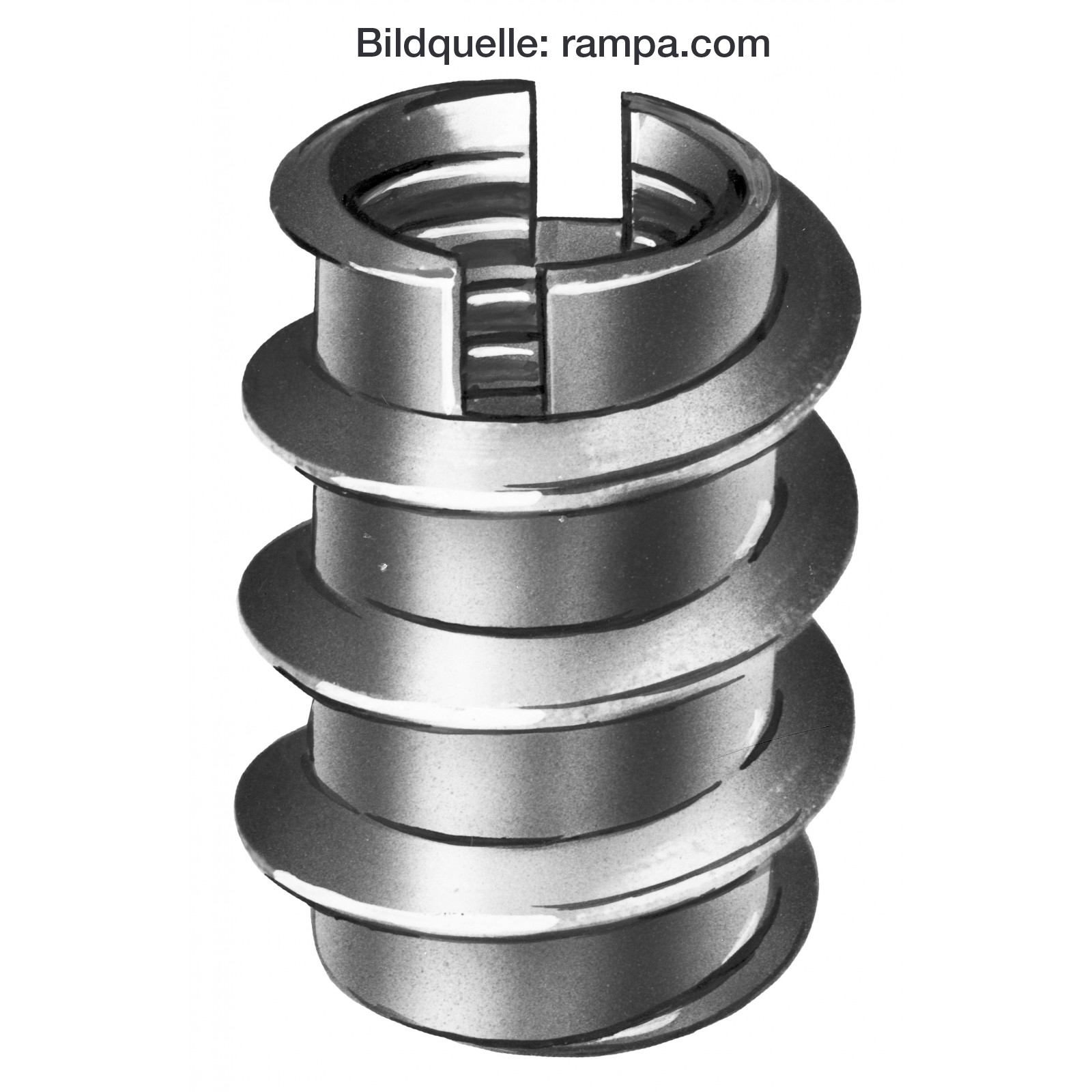

Damit es vollständig wird, folgende Ergänzung:
Wie im Beitrag #3 schon befürchtet, sind die Schrauben für die unteren Aufnahmewinkel (U-Haken), welche ja durch die DISKAD Schiene hindurch in die Möbelfront greifen, aus dem Holz ausgerissen. Das war mehr oder weniger klar, da die Schrauben recht kurz waren und auch der Querschnitt gering war.
Nach Demontage habe ich die ausgerissenen Schraubenlöcher in der Möbelfront auf 8mm aufgebohrt und sogenannte RAMPA-Muffen Typ B eingedreht. Nun konnte ich wieder die originalen, dem SIEMENS-Gerät beiliegenden Schrauben mit Feingewinde verwenden.
Seither hält es absolut sicher.
