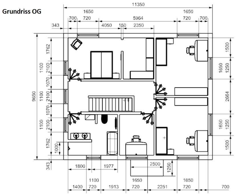

Habe ich selbst angepasst, auf Basis eines bestehenden Entwurfs
Was gefällt besonders? Warum?
Ausrichtung mit den Wohnräumen nach Süden und Eingang im Norden
Was gefällt nicht? Warum?
Haus könnte etwas näher an der Straße stehen, würde aber zu Lasten der Garage gehen, auf die wir in keinem Fall verzichten möchten
350k ohne Nebenkosten, ohne Grundstück
550K
favorisierte Heiztechnik:
Luft-Wasser-Wärmepumpe
-könnt Ihr verzichten:

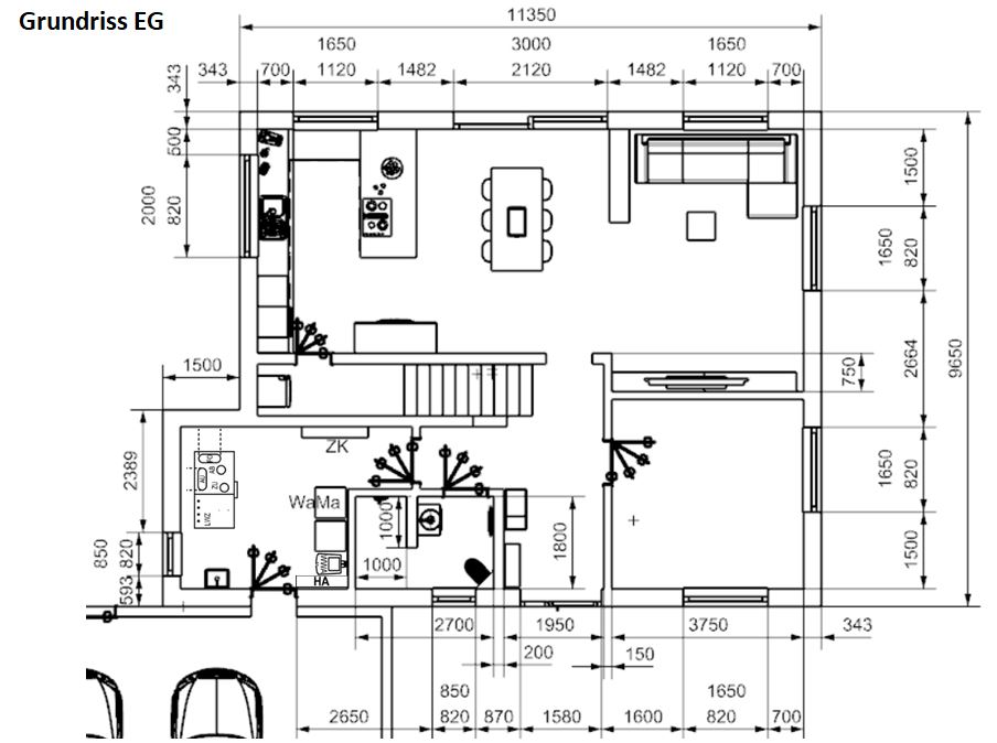

Wenn möglich der Erker am Hauswirtschaftsraum aus Kostengründen. Wir haben aber bedenken, dass dieser Raum dann zu klein wird.
-könnt Ihr nicht verzichten:
Dusche im EG
Ein Gemisch aus dem Standardgrundriss und unseren Wünschen und Ideen aus Magazinen und Internet

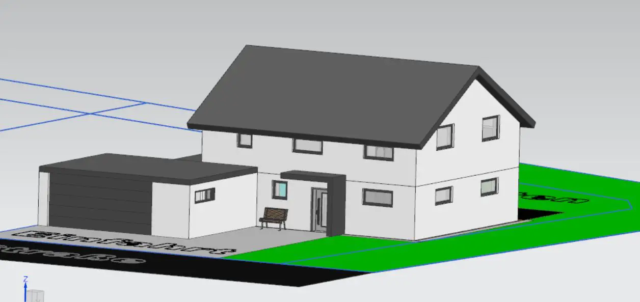

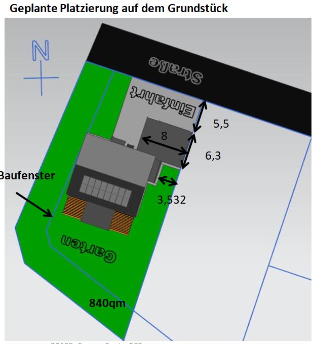

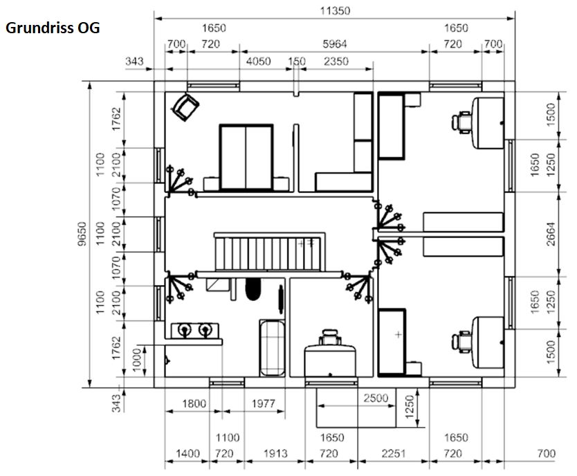

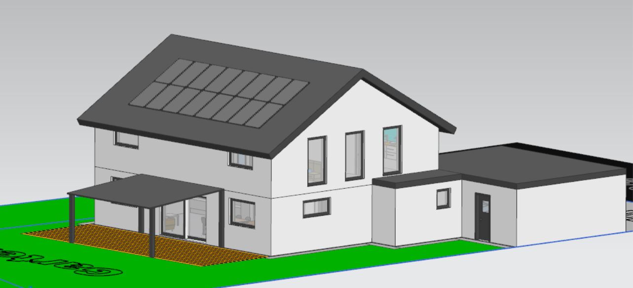

Hallo zusammen, ich hoffe ich habe alle korrekt ausgefüllt. Anbei mal unser Entwurf wie er bis jetzt ist. Das Grundstück wird demnächst gekauft und der Termin mit unserem Architekten ist im Mai. Ich hoffe wir sind gut vorbereitet und würde dazu gerne noch mal eure Meinungen und Ideen vor allem auch Kritik hören.
Was mich noch etwas verunsichert ist die Lage auf dem Grundstück, da wir das Haus doch sehr mittig platziert haben. Die meisten Häuser stehen ja eher dicht an der Straße. im hinteren Bereich müssen laut Bebauungsplan auf eine breite von 5m Sträucher und Bäume gepflanzt werden, seitlich müssen wir ebenfalls 5m Abstand einhalten, da das Baugebiet dort endet.

Auf die Schnelle, kenne mich mit Satteldächern nicht so aus:
Wie hoch ist der Kniestock? Klappt das mit der Dusche?
Ankleide und Schlafzimmer tauschen, dann kann einer weiter schlafen, wenn der Andere eher aufssteht.

Kniestock ist 2,15m nutzbare Innenraumhöhe ab Oberkante Fertigfußboden ist dann ca. 2,03m der Duschkopf kann aber auch an der seitlichen Wand montiert werden, dann sollte es keine Probleme geben, falls es eins werden sollte. Dachneigung ist übrigens 25°.
kaho674
kaho674
Grundriss find ich gut. Ist wohl mit dem Sento verwandt. Ein paar Kleinigkeiten, wie die Badaufteilung oder den Zugang des Schlafzimmer über die Ankleide würde ich ändern.
Die Anordnung der Gebäude auf dem Grundstück ist allerdings tatsächlich blöd. So baut Ihr ja das komplette Grundstück zu. Von dem Garten bleibt nur noch ein schmaler Streifen. Wie breit ist denn das Grundstück und was grenzt planlinks an?
