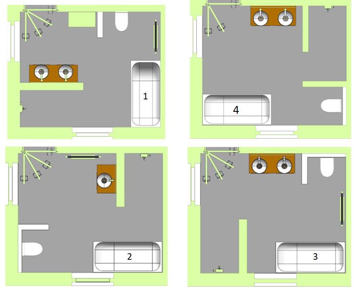

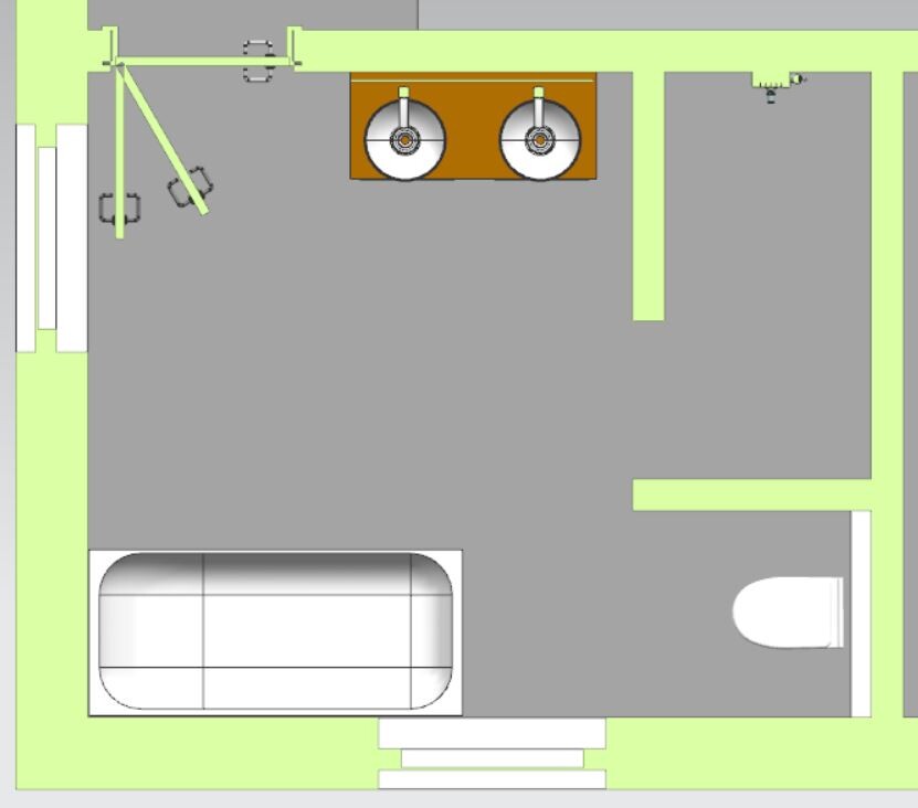

Grundriss find ich gut. Ist wohl mit dem Sento verwandt. Ein paar Kleinigkeiten, wie die Badaufteilung oder den Zugang des Schlafzimmer über die Ankleide würde ich ändern.
