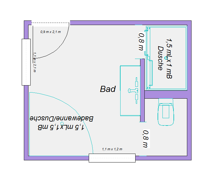

Habe grade mal nachgemessen, bis zur Wand sind es knapp 2 Meter, ich denke das sollte ausreichend Platz sein um kein Gefühl der Enge zu vermitteln.
Bei geöffneter Tür hat man noch ca. 80cm Platz, das sollte dicke ausreichen, wenn das so wäre, dass das nicht reicht, wäre ich bei unserem jetzigen Badezimmer schon tot .
Nene, da kommen ja noch die waschbecken dran und 80cm sind in nem Haus wirklich nur ein Durchgang. Und ja, wenn es jetzt noch enger bei Euch ist, ist das ne Fehlplanung, die man nicht wiederholen sollte.
Die Durchgänge im gesamten Haus sind aktuell mit mindestens 85cm eher mehr eingeplant, das sollte zum freien bewegen ausreichend sein, ohne dass man das Gefühl hat im Labyrinth zu stehen.
Es geht da um das Raumgefühl. Wenn Du lauter Gänge machst, wird es zum Labyrinth. Sowas baut man als Spaß mit Sträuchern in den Garten, aber nicht ins Wellnessbad.
Es wäre schön gewesen, wenn du auch mal sagen würdest was man deiner Meinung nach Konkret besser machen kann. "Gemeckert" ist immer schnell, aber Lösungen aufzeigen, würde mehr Sinn machen. Bitte nicht falsch verstehen, aber das hilft den Fragestellern leider nicht weiter.

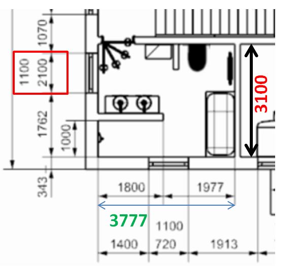

Klar, vielleicht später (muss arbeiten). Kannst Du dazu die exakten Innenraummaße nennen, Fensterposition, Türposition und wie viel Flexibilität bei letztgenannten möglich ist? Außerdem irgendwelche Musthaves oder No Gos? Dann legen andere vielleicht schon mal vor.
F
FloDerMeister
Anbei noch mal die Maße vom OG_Bad.Lediglich die Breite ist mit 3,1m bedingt durch die Position der Treppe begrenzt, diese soll nicht geändert werden, da das ja Einfluss auf den komplette Hausgrundriss hätte. Außerdem soll das rot eingezeichnete Fenstermaß von 1,1m breite und 2,1m Höhe nicht verändert werden. Die Position der Tür ist auch nicht veränderbar. Bei allen anderen Maßen also auch die Größe und Position des zweiten Fensters gibt es keine Vorgabe.
Als musst have würde ich die begehbare Dusche bezeichnen. Des weiteren würden wir auch mit nur einem Waschbecken auskommen.
Ich persönliche würde es ganz schön empfinden, wenn Dusche und Toilette nicht gegenüber sind.
Jetzt bin ich mal auf Vorschläge und Ideen gespannt. Ich werde auch noch mal schauen, ob mir noch was einfällt.

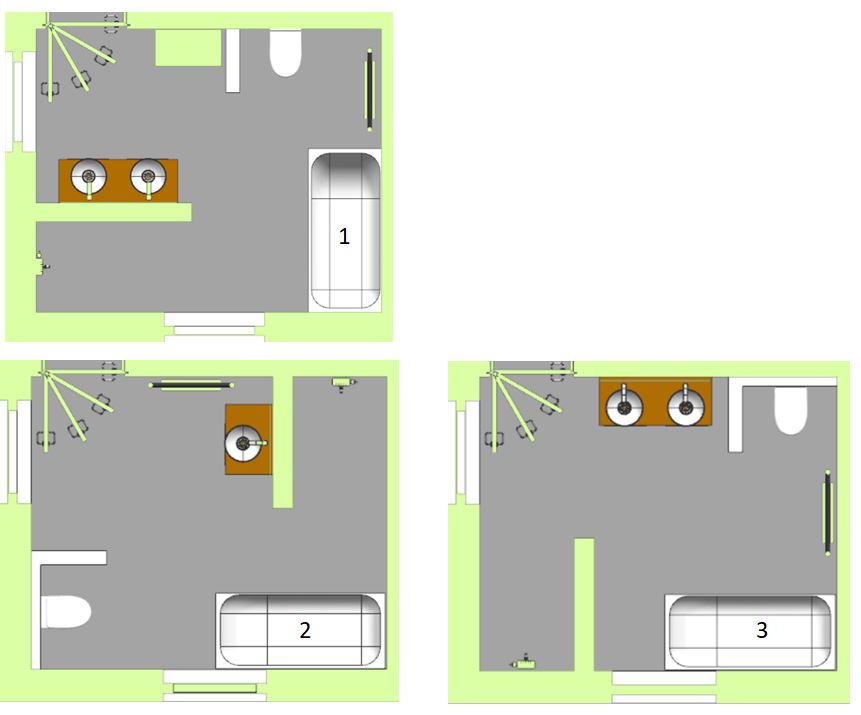

So, anbei noch mal drei Grundrisse im Vergleich. Bin sehr auf eure Meinung gespannt. An den Maßen von 3,1m x 3,77m habe ich erst mal nichts geändert.
