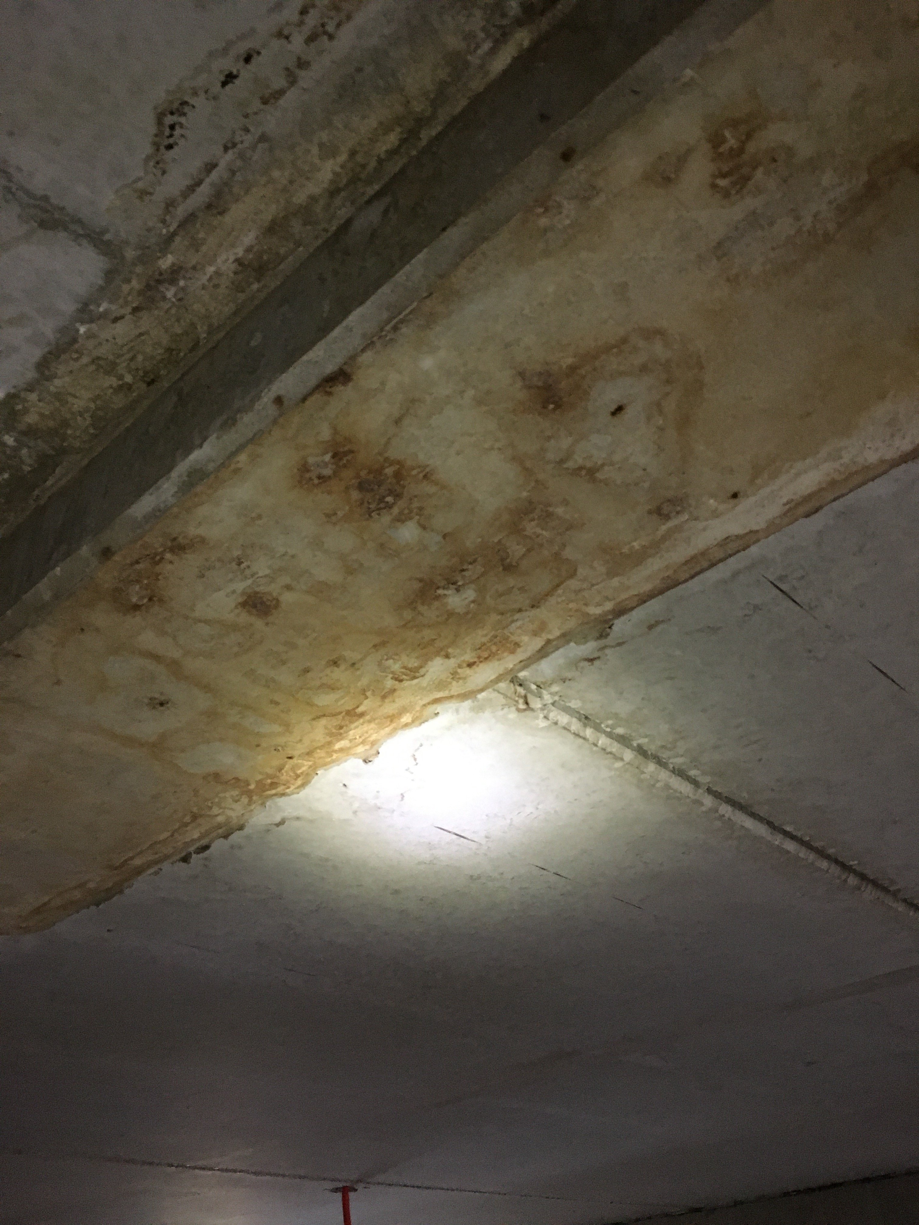

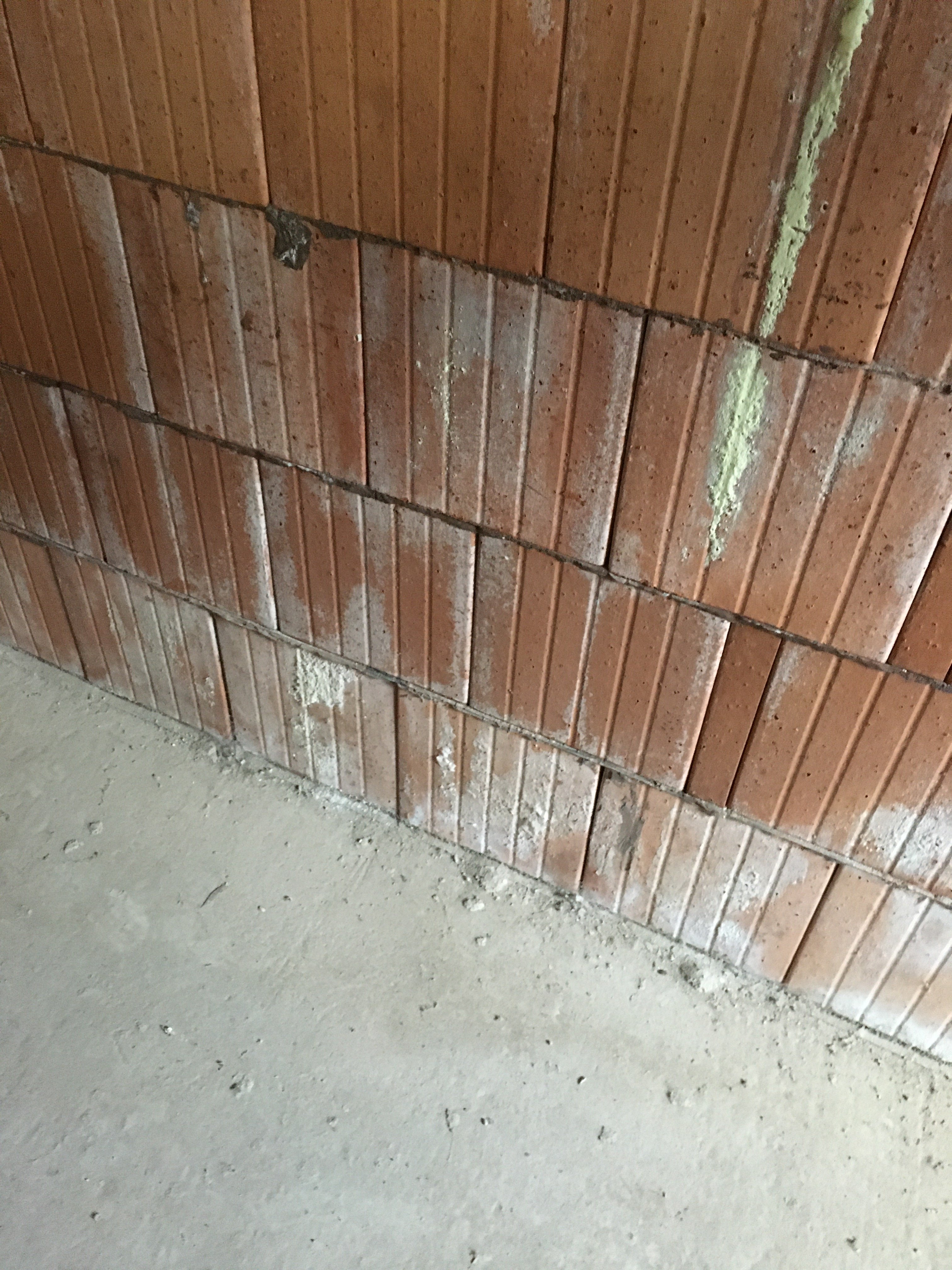

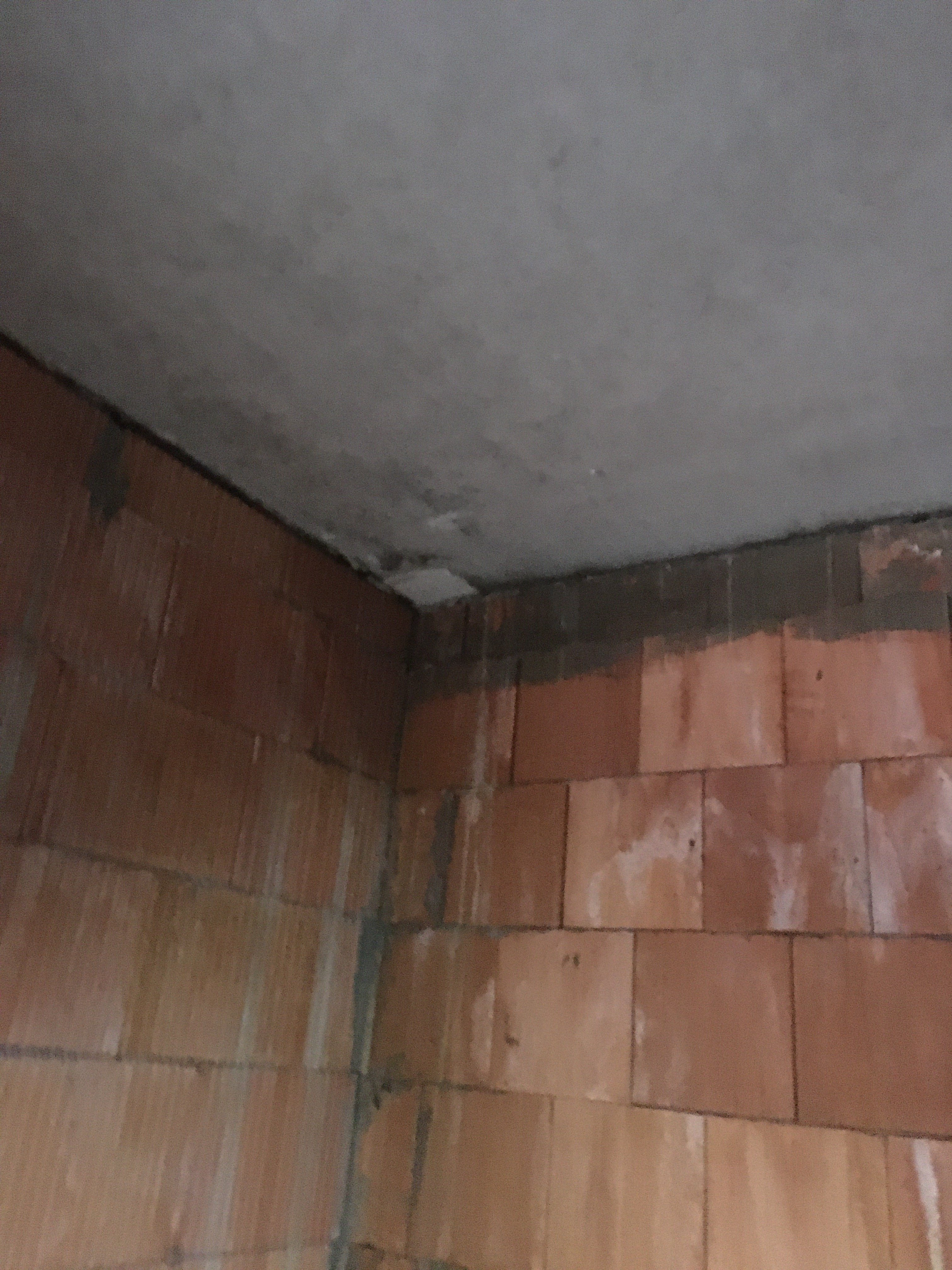

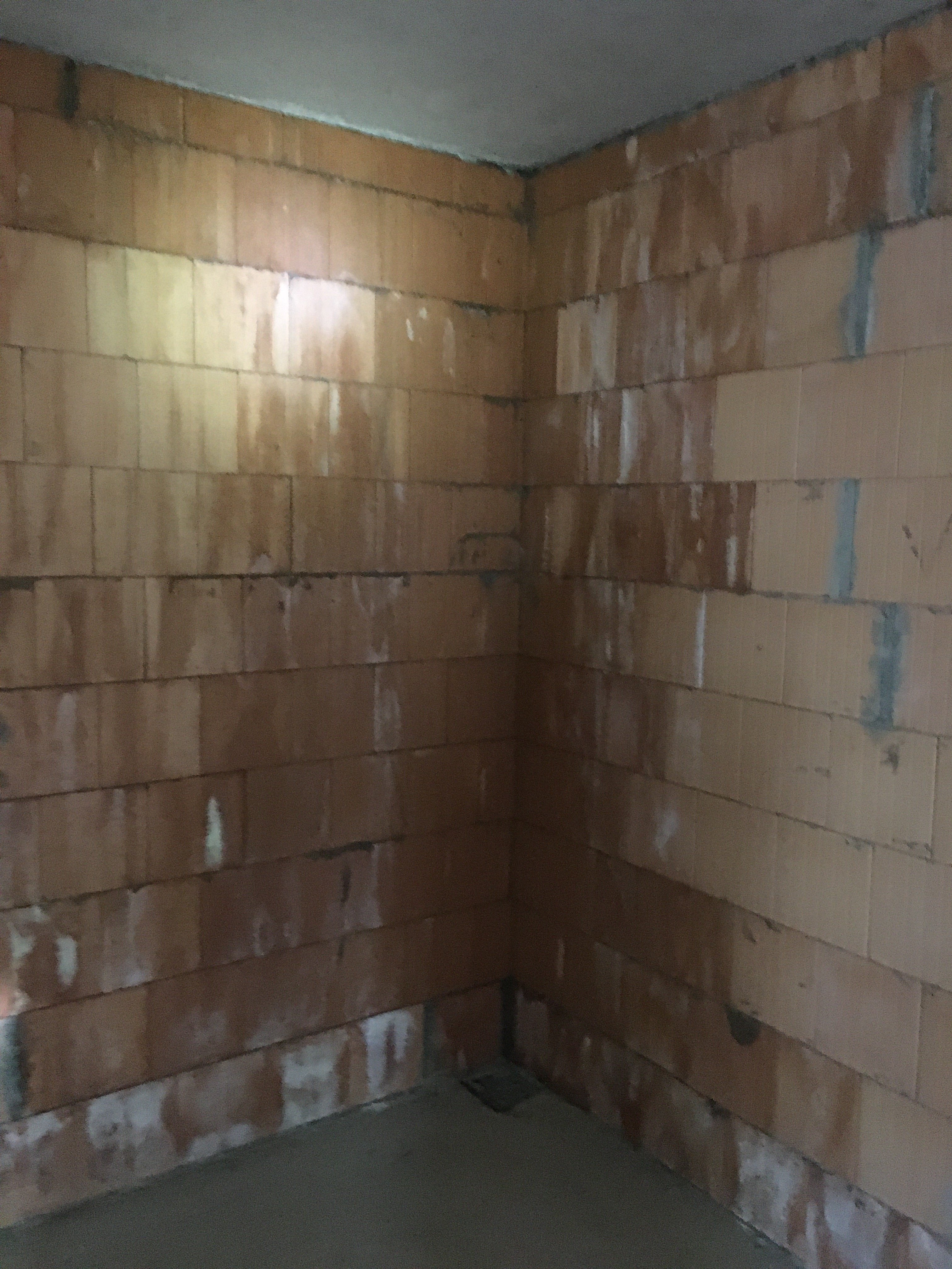

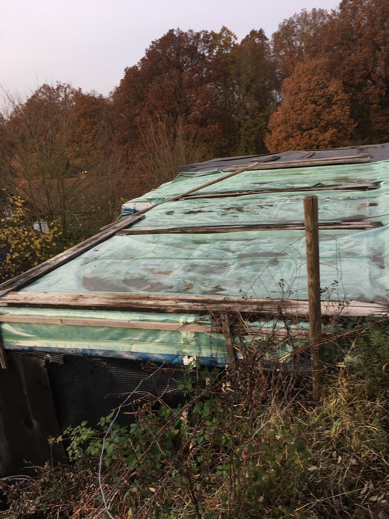

Ferner: Es wurde auf der einen Seite ein Teilunterkellerung errichtet auf der anderen Seite ein Fundament hochgemauert und mit Schotter verdichtet, aber dieser Teil der Bodenplatte ist noch nicht gegossen. In Summe dürfte seit 10 Jahren dort Wasser eingedrungen sein auch wenn jetzt mit Planen abedeckt ist. Im Keller selbst findet man an einigen Wänden auch Feuchtigkeit die augenscheinlich von oben kommt.
Laut unserer Architektin wäre das alles kein Problem. Würde aber gerne einmal andere Meinungen zu dem Sachverhalt hören.

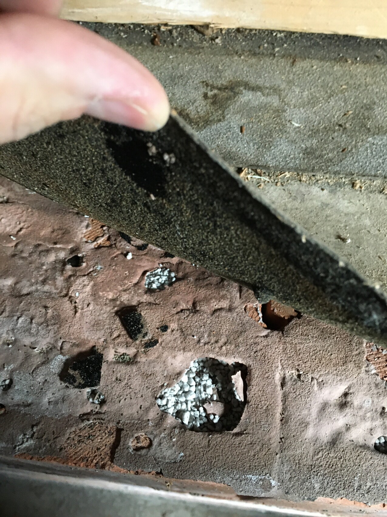

Der Perlitgefüllte T8 behält auch bei langandauernder Feuchtigkeit seine Dämmwirkung.
Laut Produktdeklaration nach ISO 14025. Das ist schon mal gut!
guckuck2
Ist denn sicher, dass er Perlite gefüllt ist? Mit Mineralwolle hättest du ein schweres Problem.
Das Mauerwerk wird auch ohne Mineralwolle mit Wasser gesättigt sein. Würde da einen Fachmann fragen.

Ich kann aber nach innen auch gerne mal ein zwei Steine anschlagen und schauen was da rausrieselt. Ich glaube, das ist eine gute Idee um sicher zu gehen!

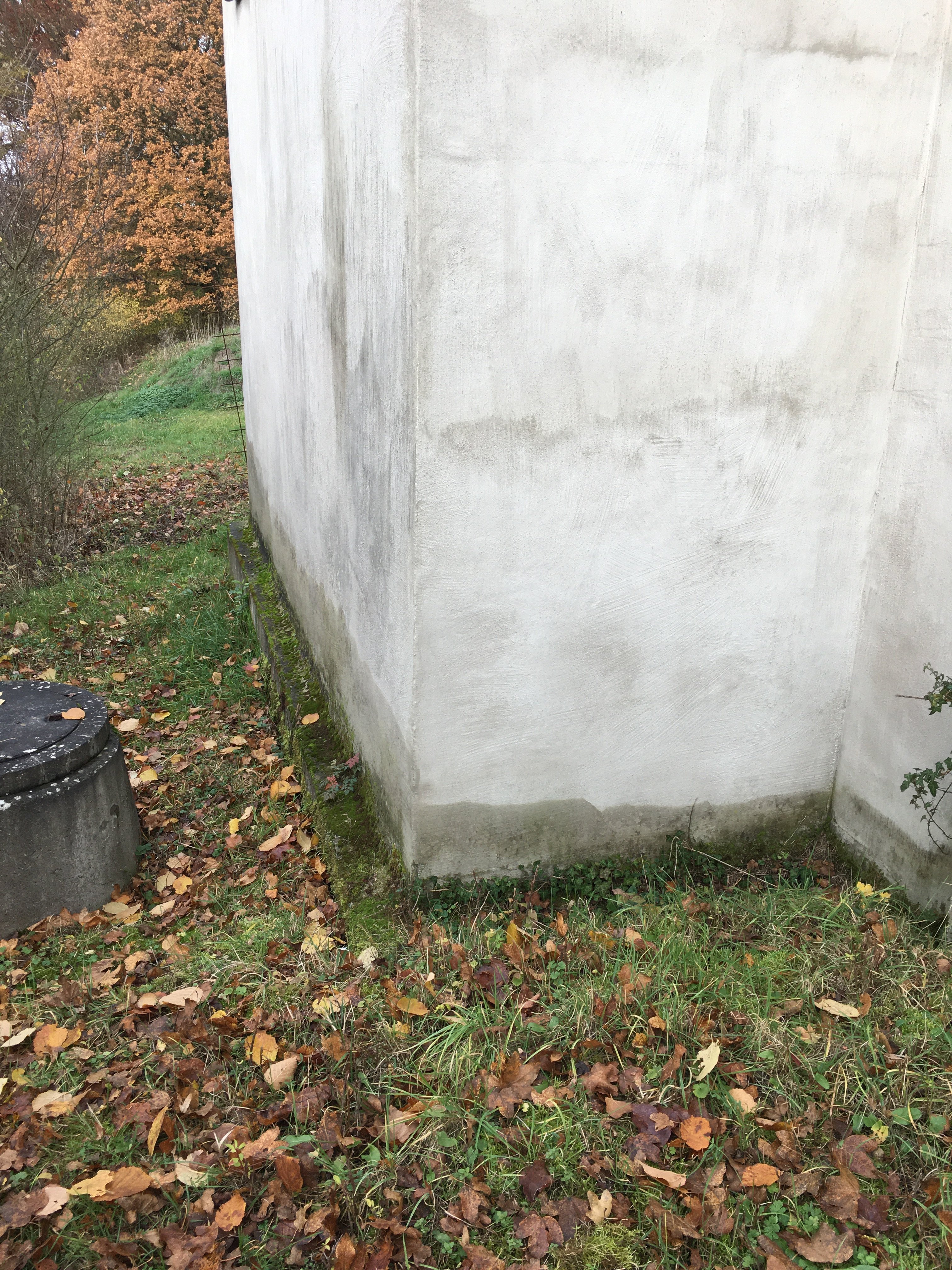

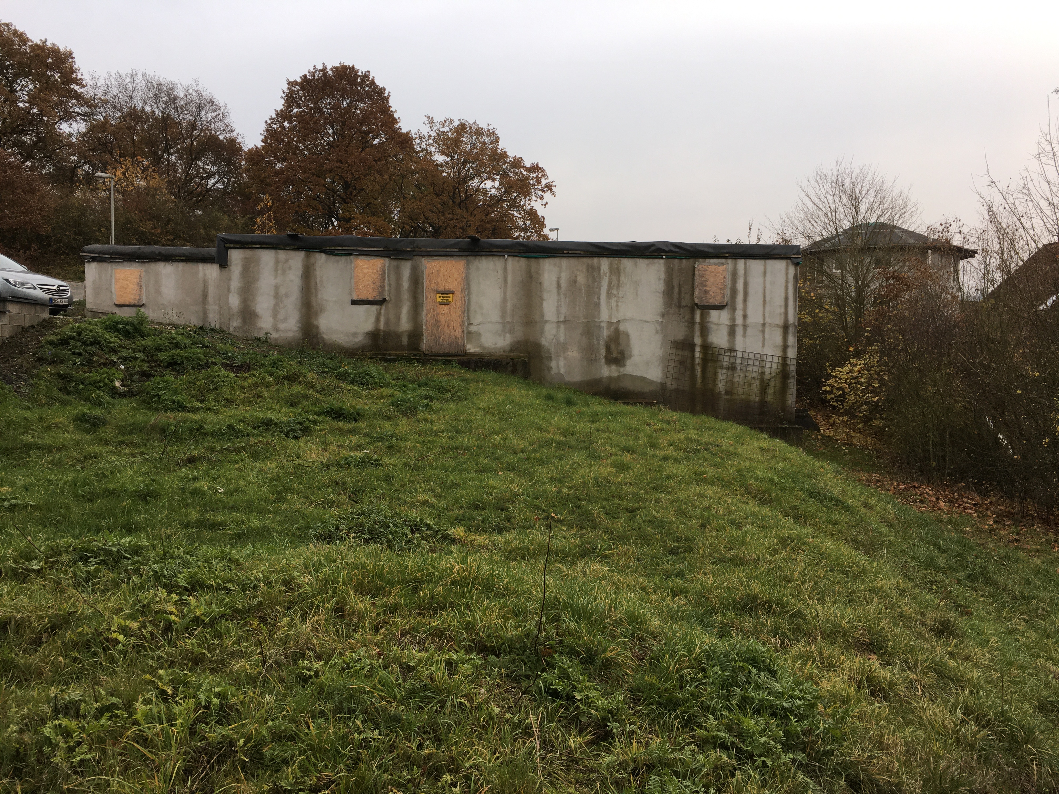

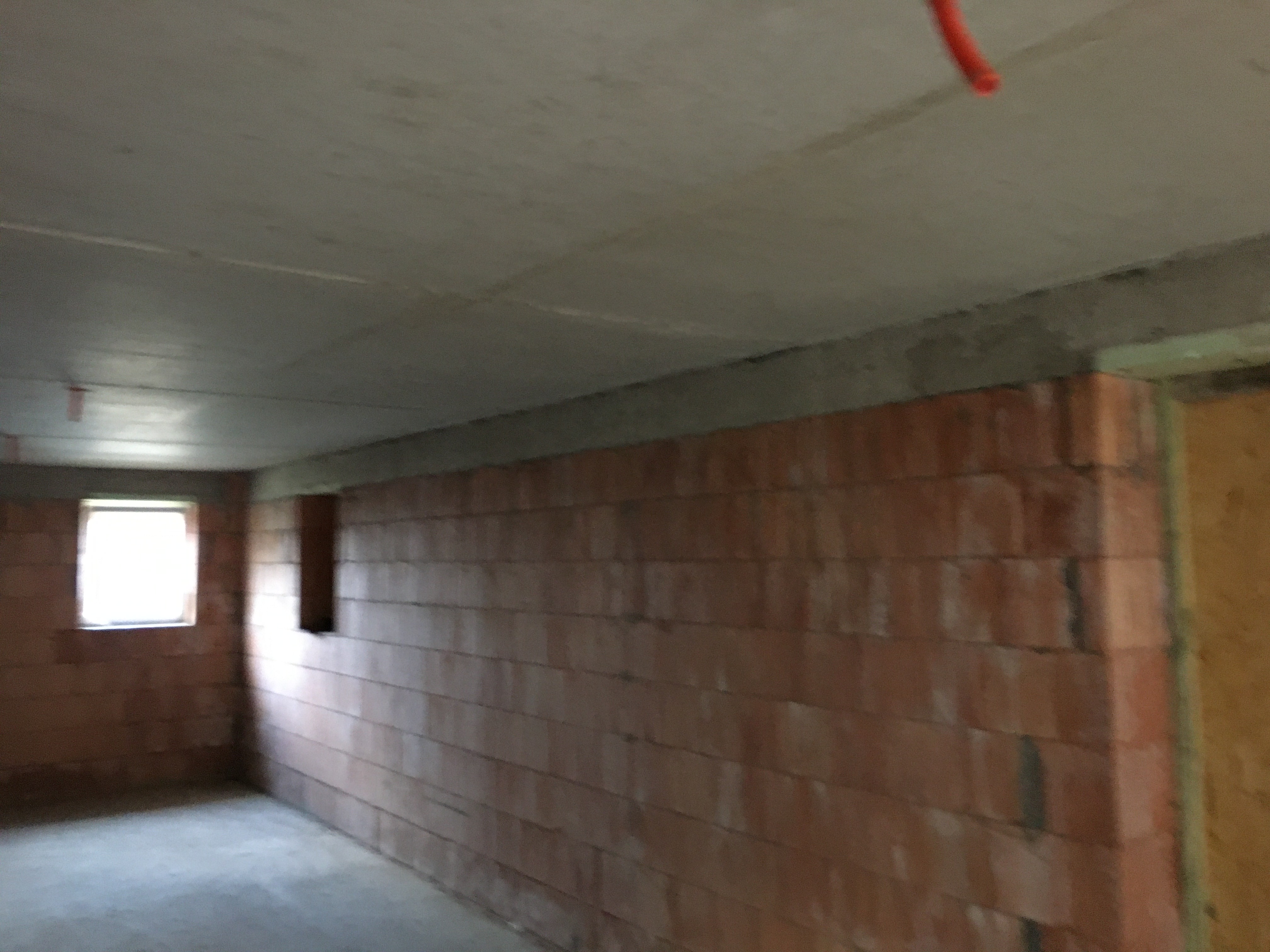

Ich hänge zur Einschätzung noch mal ein paar Bilder rein.
Ein Abriss kommt nicht in Frage da der Preis dafür zu hoch wäre. Die Lage macht es aus.
Süden und Norden Wald, den ganzen Tag Sonnenlage Westen Kilometer Fernblick.

Eckraum mit unfertigen Ziegelwänden und weißen Verfärbungen an der Oberfläche.

Unbearbeiteter Kellerraum mit Ziegelwänden, Betonboden/Decke, kleinem Fenster links, rotem Rohr.

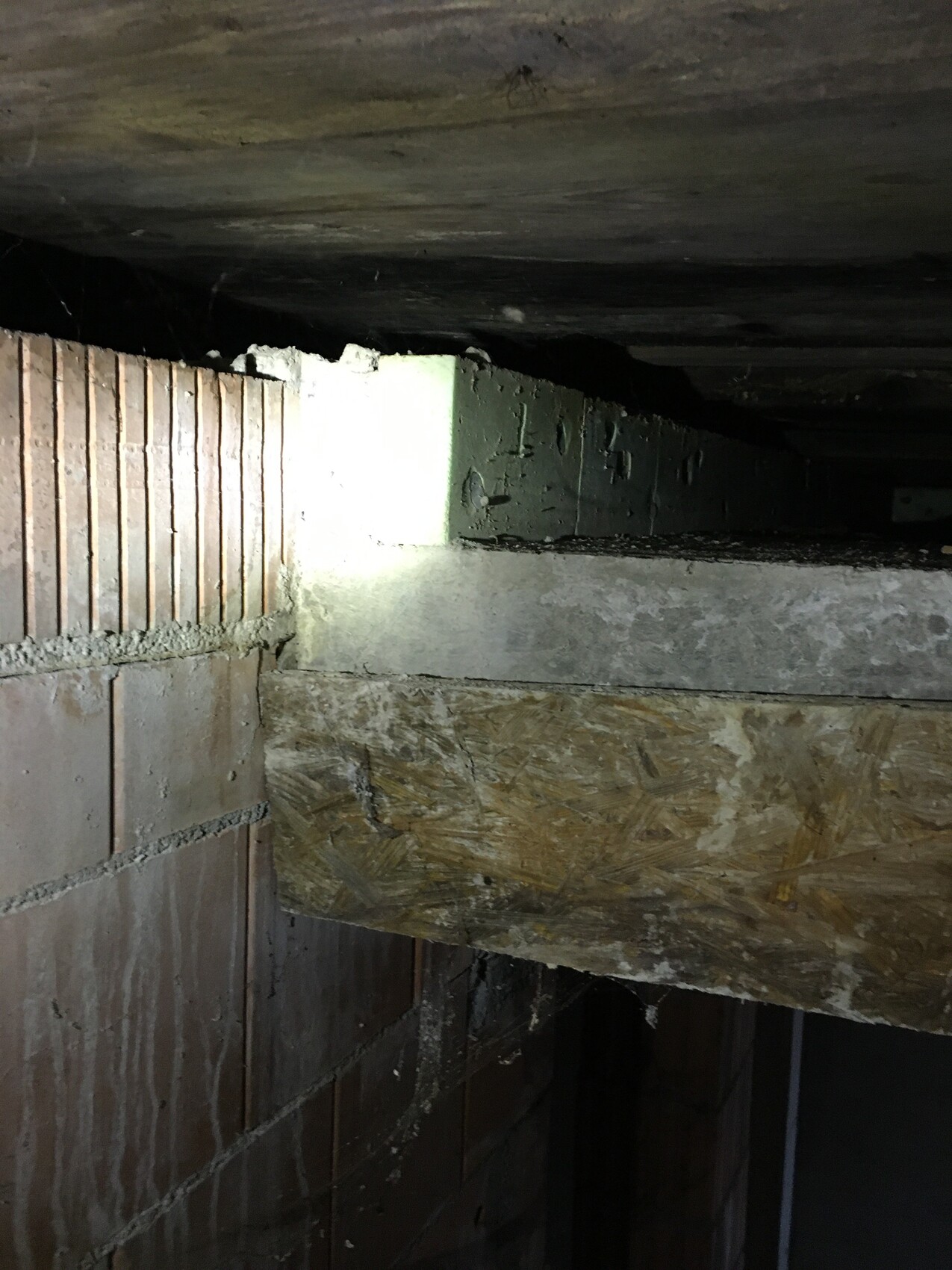

Dunkler Keller mit Holzbalken, Ziegelwand und OSB-Platte, feucht und staubig.

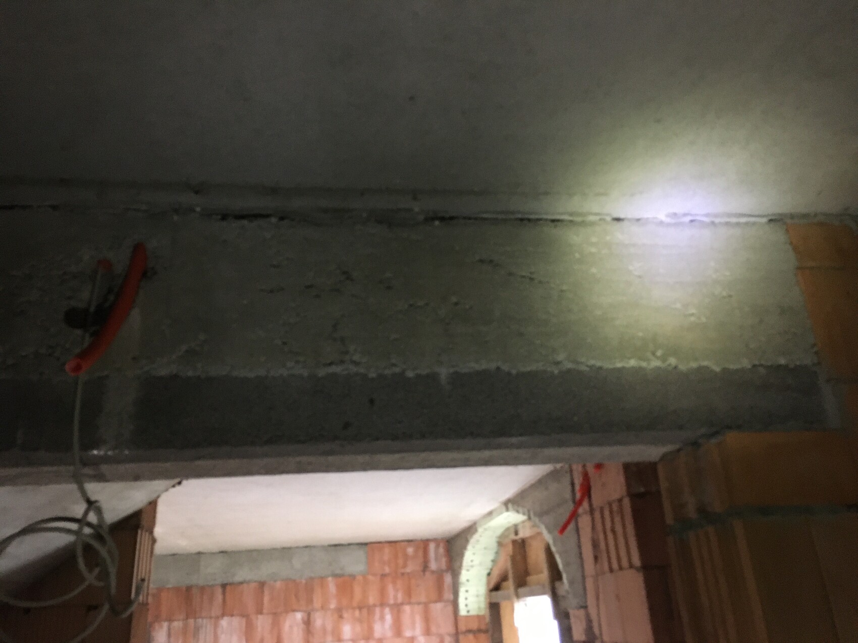

Betondecke mit rostigen Flecken an einem Stahlträger; Lichtstrahl von unten erhellt die Fläche.
Eckraum mit offenen Ziegelwänden und roher Beton-Decke; Baustellenzustand.

Bild 0007 ist ein Bild von der Treppe ins Erdgeschoss. Obendrüber das holz ist beplankung darüber ist heute eine Plane. Nur zur Orientierung. Füge noch ein paar Bilder hinzu.

Hand hebt eine schwarze, raue Isolationsplatte von rotem Ziegelboden ab; darunter weißer Kies.
Ecke einer weißen Betonwand, moosiger Sockel, Herbstlaub am Boden, runde Abdeckung links.
Verfallenes Flachdach mit grüner Plane, Holzlatten und Drahtzaun, Herbstwald im Hintergrund
Graues Betongebäude mit Holzplatten an Türen/Fenstern, umgeben von Gras und Herbstbäumen.
Rohbau: Ziegelwand mit Fugen, staubiger Boden, grüne Verfärbungen am Mörtel.
