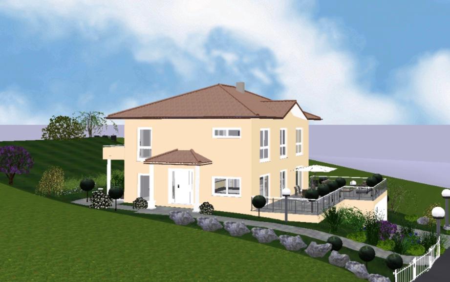

Haupteingang neben die Garage nach unten
Garderobe auch nach unten
Nebeneingang nicht in den Technikraum, sondern in einen eigenen Kellerraum für Getränke, Blumen Überwintern
Wenn Sauna und Fitness genutzt wird Duschbad in den Keller
EG Speisekammer raus
Dusche raus
Eingang wird Speisekammer
Einen Teil der Diele zur Küche Wohnraum öffnen
Dann ist die Küche nicht mehr so schlauchig
Erdgeschoss spiegeln
OG
Schräge raus
Schlafzimmer über die Ankleide zugänglich machen
Kinderzimmer gleich groß
Bäder gefallen mir beide nicht
Habt ihr schon bemustert?
Schau mal in deinem Vertrag nicht das da noch was steht xyz Wochen nach Baugenehmigung
Tragt die Erde zwischen Garage und Weg Eingang ab bzw füllt da nicht auf. So bekommt ihr einen Tageslichtraum
Würde ja den Eingang nach unten legen
Dann könnt ihr auf der Seite auch noch ein Fenster in den Keller planen.
Legt eine Auffahrt an, das ihr mit dem Angänger in den Garten hinter dem Haus fahren könnt
Spielsand, Grünabfälle etc müssen da hinter
Niloa
Wollt ihr wirklich die Tür vom Schlafzimmer ins Bad? Der, der im Bett liegt, bekommt doch dann alles mit, und das Licht scheint durch die Türspalten. Die Freunde der Kinder stehen plötzlich im Schlafzimmer, weil sie die falsche Tür zum Rausgehen erwischt haben... Oder andersrum ihr aus dem Schlafzimmer erwischt den Besuch aufm Klo, weil der nicht wusste, dass man noch eine zweite Tür abschließen muss...

kaho674
Tja, mit sowas ködert man die Leute natürlich für eine Unterschrift unter einen Vertrag. Sehr repräsentativ. Aber hier wird das vermutlich nur wenige beeindrucken. Ich würde vermutlich lieber beim Nachbarn einziehen.
Was bist Du denn bereit, innen aufzugeben, an Deinem Grundriss? haydee hat ja schon einiges aufgezählt. Was hältst Du davon? Insbesondere das Fenster für Deinen Fitnessraum find ich sehr wichtig. Bei dem Hang das nicht zu nutzen, ist schön töricht.
SirDenniMiles
Schweigen im Walde. Offenbar ist Mann mit den vielen Optionen überfordert. Also vielleicht fragen wir mal anders herum, was möchtest Du denn an Deinem jetzigen Grundriss anders? Was stört Dich?
Scheinbar haben wir leider sehr unterschiedliche Vorstellungen von der Gestaltung eines Hauses, drum habe ich mich entschlossen, meine Zeit nicht weiter hier im Forum zu vergeuden und allein weiter zu Tüfteln. Es soll ja schließlich mir gefallen und keinem anderen Trottel. In ca. 7 Jahren ist das Haus abbezahlt, dann werde ich genau wissen was mir am Haus gefallen hat und was nicht und dann werde ich ein neues Haus bauen und alles besser machen . Trotzdem danke für die hitverdächtigen Tipps!
