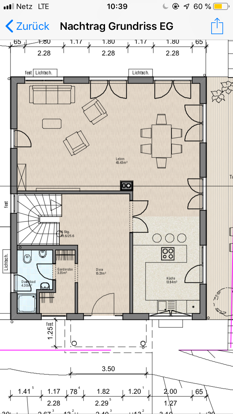

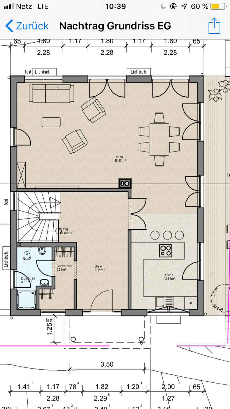

Die Küche ist sehr schmal und im Verhältnis zu lang, finde ich.
Das klappt auch mit dem eingezeichneten U nicht.
Grantlhaua

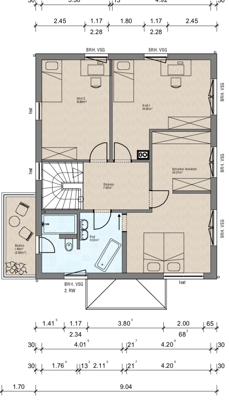

Wir haben uns gegen eine gerade Treppe entschieden, weil uns gesagt wurde das diese mehr Platz weg nimmt.
Daraus lese ich, dass ihr aber eigentlich ne gerade Treppe wollt? wenn ich mir euren Grundriss und die Hausmaße so anschaue würde ich überlegen, ob es nicht Sinn macht eine gerade Treppe mit viertelter Wendlung zu nehmen. Ich finde, diese U-Treppe (mal ganz abgesehen davon, dass ich da überhaupt kein Fan von bin) nimmt euch in der Breite viel Platz weg, den ihr bei eurem relativ schmalen Haus aber v. a. in der Küche brauchen könntet.
Klar ist der Platzbedarf einer geraden Treppe insgesamt etwas höher aber sie würde Meiner Meinung nach deutlich besser in euer Haus passen.
