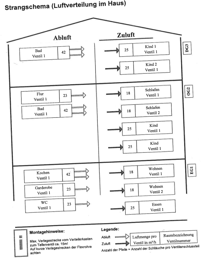

Wir planen derzeit die (Kern)Sanierung eines 60er-Jahre Hauses und dort steht auch der Einbau einer Kontrollierte-Wohnraumlüftung zur Debatte. Während die Gesamtplanung von einem Architekten gemacht wird, hat sich die Kontrollierte-Wohnraumlüftung-Sache als etwas schwieriger erwiesen. Die HLS-Firma lässt die Kontrollierte-Wohnraumlüftung-Planung von einem Großhändler machen (es geht um eine Pichler LG350) und dort happert es mit der Kommunikation (Öffnungen gehen zum Reihenhaus-Nachbarn etc).
Bevor wir jetzt entweder Firma oder Kontrollierte-Wohnraumlüftung zum Teufel jagen (bzw. den HLSler nur Heizung/Sanitär machen lassen), wollte ich hier einen grundsätzlichen Punkt klären:
- im "Lüftungsplan" (der mit einer Variante einer airPLAN-Software erstellt wurde, die offenbar in diversen Freeware-Varianten kursiert) steht: Maximale Länge zwischen Verteiler und Tellerventil: 15m
Frage: Weiß jemand, ob das so stimmt? Ist das komplett geräteunabhängig? Die Zahl tauchte auch in meinem "Testentwurf" auf, den ich mit oben genannten Programm komplett ohne Geräte gemacht habe)
Bei der eventuell "Altbaukonformen" Aufstellung im DG (und entsprechender Verrohrung) kämen wir definitiv über die 15m Rohrlänge.

Im Gespräch kamen wir dann auf die Variante, die Anlage selbst im DG aufzustellen und von dort die Leitungen zu verteilen. Dort müssten dann aber die Leitungen nicht nur vertikal verteilt werden (DG -> EG ~ 5.3m), sondern auch horizontal entlang der Wände (mind. ~15m).
Geht eigentlich vom zentralen Gerät ein Rohr zu jedem Auslass extra? Also Anzahl Rohre == Anzahl Tellerventile?
Im Anhang mal besagter "Strangplan".

Ist da ein Denkfehler bei Dir?
Stell das Teil mittig des DB auf. Zur Decke EG braucht man 5,3 Meter. Wenn das REH 12 Meter lang wäre, bräuchtest Du round about Pi mal Daumen noch 6 Meter, dann Wärst Du sogar an der kurzen Außenwand. Musst Du aber nicht, denn es reicht ja, wenn das Ventil in der Innenwand liegt. Bei 3 Meter Zimmerbreite brauchst Du also max. 8/9 Meter für die längste Strecke.
Ach, mein Dachboden wäre jetzt Euer bewohntes Dachgeschoss. Das ist mein Denkfehler. Dennoch müsste alles mit <= 15 Metern hinkommen.
Ich erkenne noch einen Denkfehler von mir: ihr habt keinen Schacht, die Rohre zu verlegen :(
caddar
Nein, das DG ist ausgebaut, d.h. Aufstellung mittig und/oder beliebige Verteilung ist leider nicht möglich. Da es auch ansonsten ja ein Altbau ist, versuchen wir uns möglichst an die Installationsschächte (für den DG->EG-Weg) zu halten und Bohrungen an den "Ecken".
EDIT: wobei wenn ich mit den Leitungen einen Schacht unterm Dach entlang gehen würde, käme ich eventuell eher an deine Werte. Moment, ich stell mal was ein..
