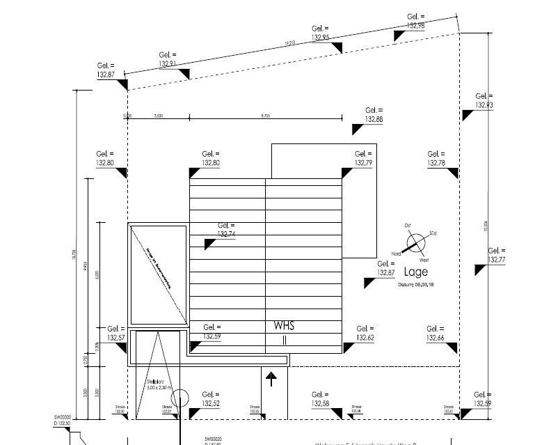

Größe des Grundstücks 386m²
Hang Nein
Grundflächenzahl 0,4
Geschossflächenzahl
Baufenster, Baulinie und -grenze 3m, keine sonstigen Vorschriften
Randbebauung zulässig
Anzahl Stellplatz 2, Garage und Zufahrt gelten jeweils als 1 Stellplatz
Geschossigkeit Max. 2 Vollgeschosse
Dachform Keine Einschränkung
Stilrichtung --
Ausrichtung --
Maximale Höhen/Begrenzungen 11m

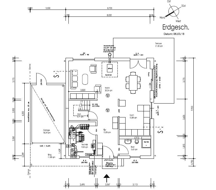

EG:
- Breiter gerader Flur: Einladend, genug Platz für Garderobe
- Wohn-/Essbereich, Küche in L-Form: Gefällt uns besser als alles auf einer Ebene
- Kein direkter Einblick des Nachbarn in das Wohnzimmer (Fenster hochgesetzt)

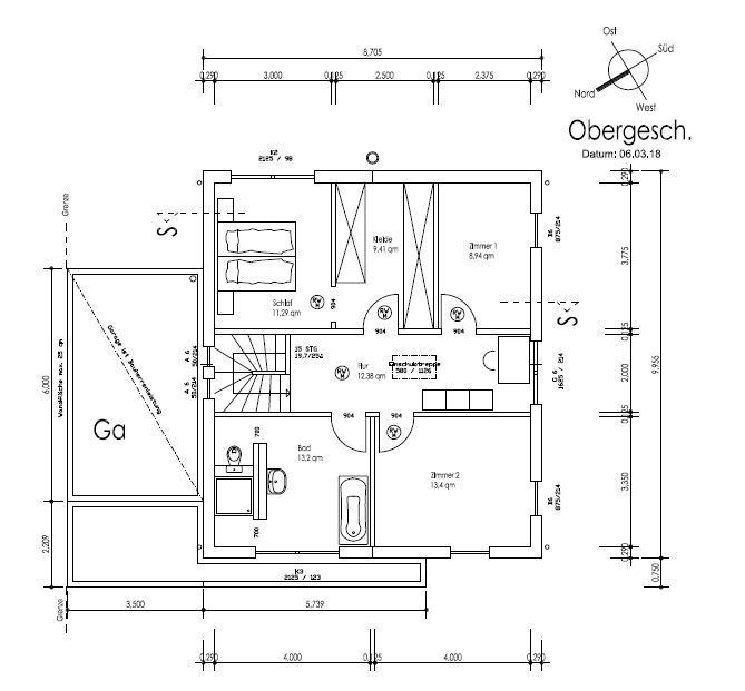

OG:
- Breiter lichtdurchfluteter Flur
- T-Bad
- Ankleide am Schlafzimmer

- Wir hätten gerne eine Podesttreppe, diese war jedoch preislich nicht drin
- Ein zusätzlicher Abstellraum im EG wäre toll, aber wir müssen uns wohl mit dem Technikraum und einer Abstellkammer unter der Treppe begnügen

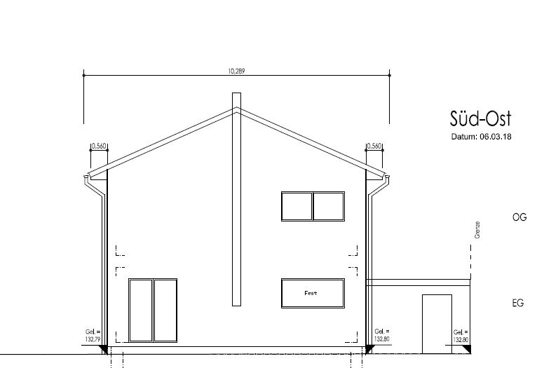

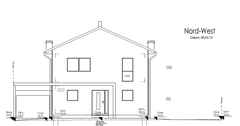

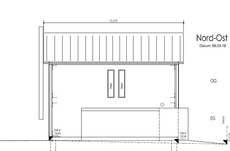

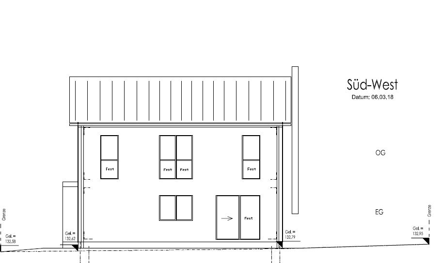

Wir haben hochgesetzte Fenster im WZ und Schlafzimmer (Räume sind übereinander), was denkt ihr darüber? Wir sollten keine direkte Einsicht in diese Räume. Nachbarn haben wir auf 3 Seiten.

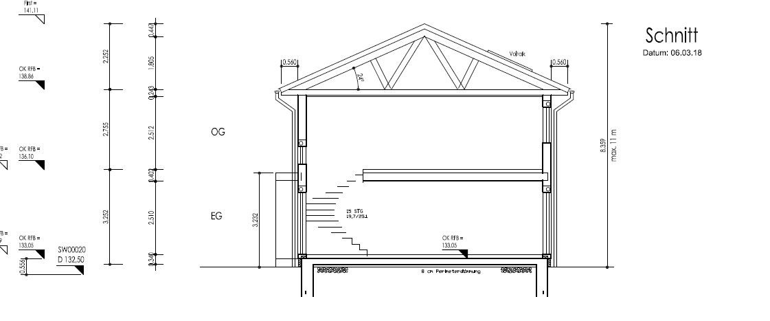

2D-Grundriss eines Hauses mit Maßangaben, Wänden, Treppen und Fenstern.
Architektur-Schnitt durch Haus mit Dachkonstruktion, Treppe und zwei Ebenen (OG/EG)
Grundriss Erdgeschoss: Wohnzimmer, Küche, Essbereich, Bad, Garage, Terrasse.
Grundriss des Obergeschosses: Schlafzimmer, zwei Zimmer, Bad, Flur, Treppenhaus.
Zweistöckige Hausfassade Nordwest mit Dach und Eingang
2D-Grundriss eines Hauses mit OG/EG und Nordost-Ausrichtung, architektonische Planung
Architektenzeichnung einer Süd-Ost-Hausansicht mit Dach und Fenstern.
Süd-West-Fassadenansicht eines Hauses mit Fenstern und Eingangstür

nur mal auf die Schnelle: wo soll denn der TV hin? 3,75 m sind vermutlich etwas schmal für Couch und Fernseher.
Wofür sind die Zimmer 1 und 2? Zeichnet da mal Möbel rein und überlegt, ob man die Türen (auch beim Bad) nicht sinnvoller von den Zwischenwänden abrücken könnte, um dahinter Schränke stellen zu können (in den Zimmern dann am besten ca. 70 cm).
Und denkt mal drüber nach, ob man wirklich eine Ankleide braucht, wenn das Haus so klein ist! Zumal die Ankleide sogar (etwas) größer ist als das mögliche (Kinder-)Zimmer 1!?

Erdgeschoss find ich ganz gut, man muss es halt offen mögen und die Treppe im Wohnbereich darf einen nicht stören.
Wo stellt ihr denn nen Fernseher hin?
Oben finde ich weniger geschickt gelöst, wobei aus dem Eingangspost nicht klar wird, wie die weitere Planung bezüglich Kinder ist.
So wie jetzt gibt es ja eigentlich nur ein Kinderzimmer. Das kleine Zimmer ist als Büro oder Gästezimmer sicher nutzbar, als Kinderzimmer ist es schon ziemlich eng.
Dafür ist das Bad verhältnismäßig unnötig groß.
Ich würde das Bad verkleinern (auf etwa die Größe des jetzigen 'kleinen' Zimmers) und das Schlafzimmer daneben auf die Nordwest-Seite packen.
So entsteht auf der Südost-Seite Platz für zwei ordentliche Zimmer und ihr seit flexibel wenn es doch mal mehr als ein Kind gibt. Wenn nicht freut sich der Gast oder der Home-Office Benutzer über ein geräumiges Zimmer.

EG gefällt ganz gut. Dusche unten halte ich für Quatsch. Weg damit und stattdessen kleine Speisekammer - tata - mehr Abstellplatz geschaffen.

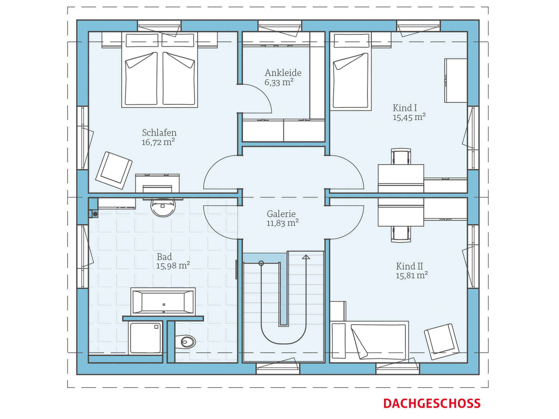

Im OG rate ich eher zum Klassiker. Bad und Schlafzimmer auf eine Seite, 2 Kidis auf die andere Seite, gegenüber der Treppe Ankleide.
Skizze schnell geklaut, m² nicht beachten:
Dachgeschoss-Grundriss: Schlafzimmer, Ankleide, Kind I, Kind II, Bad und Galerie.

Kaho, wenn jemand mit Hund eine Dusche unten will, kannst du die doch nicht als Quatsch abtun. Wir waren auch schon so manches mal froh mit 2 Hunden eine Dusche im EG gehabt zu haben. Im Winter möchte man den Hund wenn nötig nämlich nicht mitm Schlauch draußen abspritzen.
Alternative zur Dusche: Vorne ein Außenwasseranschluss mit Warmwasser.
Euer OG gefällt mir so auch nicht, obwohl das größer ist als unsere Doppelhaushälfte, wirkt alles viel kleiner. Ideen habe ich grad übers Handy eher weniger...
