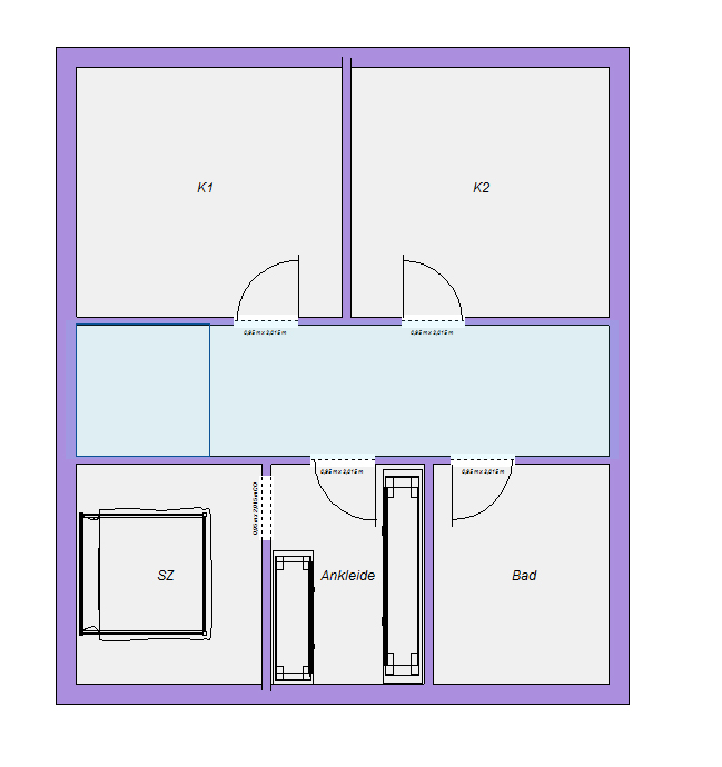

Wo steht hier eigentlich die Waschmaschine? Der Technikraum ist ja komplett voll bzw. übervoll, denn die Tür geht ja schon nicht mehr auf.
Irgendwas an der Ankleide stimmt nicht. Sind die Schränke 60 tief oder 90? Auf jeden Fall sieht es schrecklich eng aus und natürliches Licht ist da gar keins.
Im OG verbaut Ihr Euch die Schokoseite des Hauses mit der dunklen Ankleide und diesem Minizimmer. Schade drum.
Das Bad im OG ist riesig im Verhältnis zu den anderen Zimmern. Sollte ein 2 Kind kommen, streiten die sich um das große Zimmer.

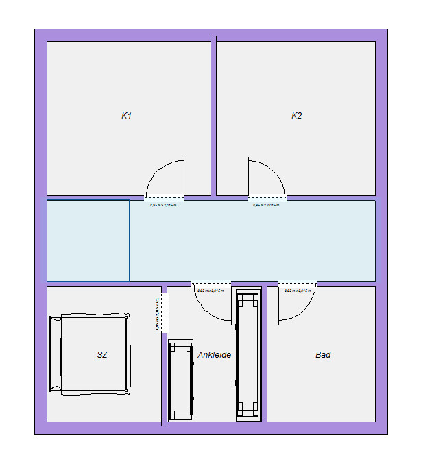

Wär es meins und ich müsste diesen Flur haben, käme das Bad auf die 9m² und die Zimmer wechseln die Seite (siehe Skizze).
Der Schornstein wäre mir zu häßlich neben meiner Terrasse. Das wär mir der Kamin nicht wert.
Eure Wände sind alle sehr dünn. Was sind das für Wände?
Obere Räume K1 und K2, darunter Flur; unten SZ links, Bad rechts, Mitte Ankleide.
