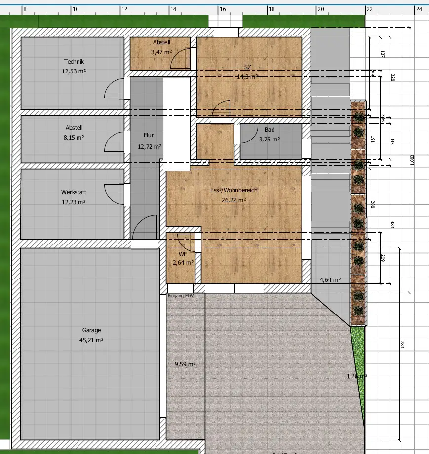

Größe des Grundstücks: 594m²
Hang: Südhang
Geschossflächenzahl: 0,4
Baufenster, Baulinie und -grenze: 12 x 22m
Randbebauung: 2,5m
Anzahl Stellplatz: 2 pro Wohneinheit
Dachform: Flachdach
Stilrichtung: modern
Ausrichtung: Süden
Maximale Höhen/Begrenzungen: Einfamilienhaus + 6,5m
Stilrichtung, Dachform, Gebäudetyp: modern, Flachdach
Keller, Geschosse: Keller mit Einliegerwohnung + 2 Geschosse
Anzahl der Personen, Alter: 2 (26m, 26w) + 2 geplante Kinder
Raumbedarf im EG, OG: EG(Büro, WZ/EZ/Küche, DU-WC, SK) OG(2 KZ, Büro, Schlafzimmer, Bad, Ankleide)
Büro: Familiennutzung oder Homeoffice? Frau ist Lehrerin, Ich 1x/Woche Homeoffice
Schlafgäste pro Jahr: 2-5
offene Küche, Kochinsel: offene Küche mit Insel
Anzahl Essplätze: 6-10
Kamin: Ja
Musik/Stereowand: -
Balkon, Dachterrasse: -
Garage, Carport: Doppelgarage
Nutzgarten, Treibhaus: -
Von wem stammt die Planung: Architekt eines Bauunternehmens
Was gefällt besonders? Warum? Seitliche Einfahrt Garage, Direkter Zugang von Garage zu Haus, Einliegerwohnung Konzept, offene Gestaltung EG, OG ist in unseren Augen perfekt, Galerie
Was gefällt nicht? Warum? Wohn-/Essbereich ist etwas zu groß (Frau hat Angst, dass es sich nicht gemütlich einrichten lässt), Position des Fensters in Schlafzimmer in Einliegerwohnung ist schwierig zu positionieren, (Zugang im Norden --> langer Zugangsweg für Gäste)
favorisierte Heiztechnik: Luft-Wasser-Wärmepumpe + Photovoltaik + Batteriespeicher
-könnt Ihr verzichten: Büro OG, paar m² im Wohn-/Essbereich
-könnt Ihr nicht verzichten: restliches Raumprogramm
Raumprogramm wurde von uns vorgegeben. Des Weiteren ergibt sich einiges durch die Vielzahl der Anforderungen und dem Grundstück
Warum ist die Zeichnung in Sweet Home 3D erstellt?
Entwurf vom Architekt ist im Maßstab gezeichnet und nicht vermaßt, deshalb habe ich ihn in SH3D übertragen

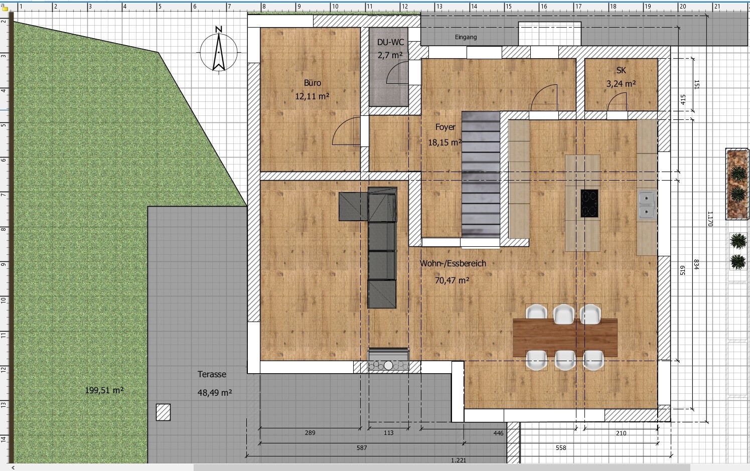

Was haltet ihr vom Grundriss? Habt ihr eine Idee wie sich der große Wohn-/Essbereich etwas gemütlicher gestalten lässt?
Das wäre ungewöhnlich. Die (dementsprechend wohl Schätz-?) Maße in Deinen Zeichnungen springen auch überwiegend aus dem Richtmaß heraus, was ebenfalls eher nicht architektentypisch wäre.
Ein durchgängiger Maßstab würde dem Betrachter die Orientierung erleichtern. Ich denke, in den Originalzeichnungen fände ich mich besser zurecht.
Was mir gar nicht gefällt, ist der Rücksprung im Niemandsland zwischen Wohnen und Essen, mit der Auswirkung der L-Form des Luftraumes.

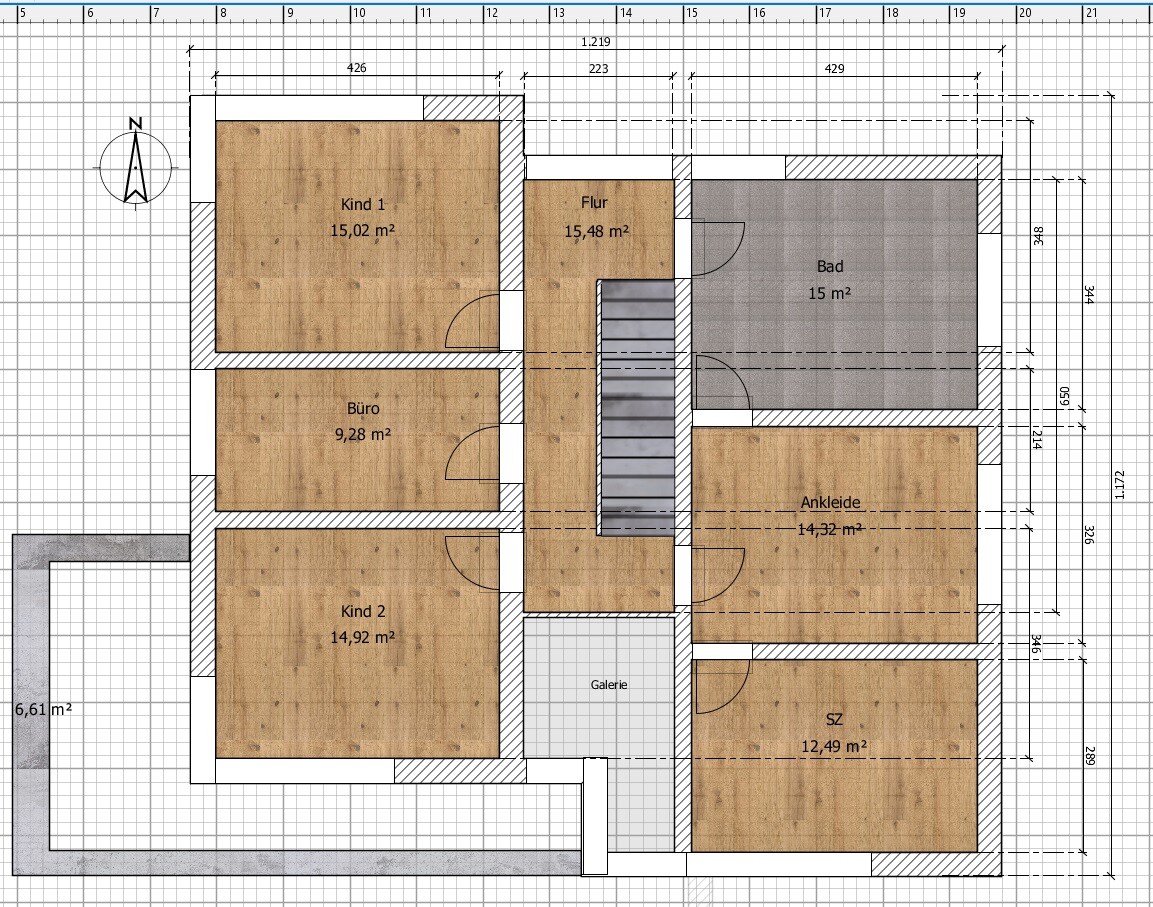

In der Suite Schlafzimmer-Ankleide-Bad mißfällt mir die Richtung der absteigenden Folge der Raumgrößen.
Die für eine Einliegerwohnung vergleichsweise aufwendige "Haustür" wird ein Hinweisschild "Haupteingang siehe Rückseite" erfordern.

soll die EL Wohnung vermietet werden? Wär mir ja zu dunkel...
Und ich hätte Sorge, dass die Kinder wenn sie nachts aufs Klo müssen bzw 2 aneinander vorbei dann die Treppe runterfallen.
Wir haben das genauso hier im Mietshaus - gerade Treppe und direkt oben dran rechts wie ihr die Badezimmetür. Ich find so was (Tür an Treppe) beschissen geplant...
14qm Ankleide? Das ist ziemlich... großzügig.
Da gibt´s doch solche speziellen Türchen für, die man da einspannt. Aber ich gebe Dir insofern Recht, daß zu einem großzügig geplanten Haus keine Mickrigkeit im Detail paßt. Deswegen stört mich ja auch der ausgeklinkte Quadrant im Luftraum.
Müllerin
ja es gibt so Türchen - aber die sind für die Baby/Kleinkindzeit gedacht und nicht dauerhaft... klar tagsüber passt man auf, aber man brauch nur mal rempeln oder eben nachts dösig einen Fehltritt tun... das muss doch echt nicht sein.
