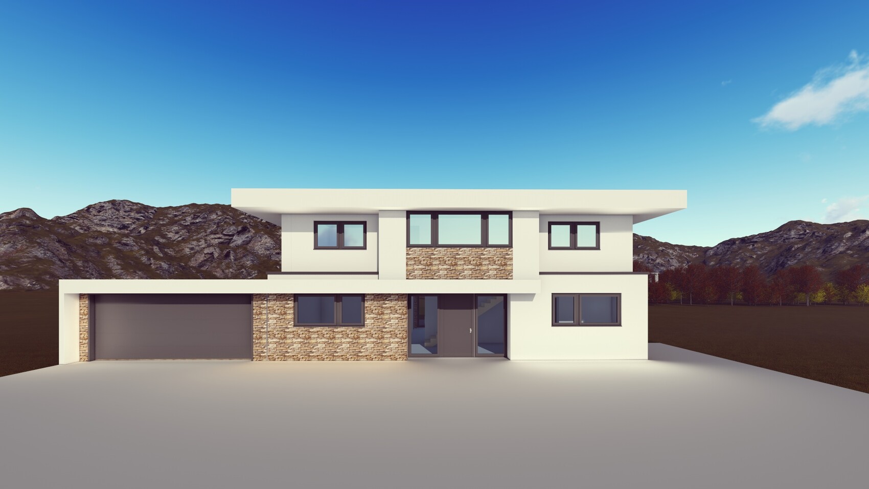

Ich habe heute viel angeschaut, gegrübelt und dann eine Meinung entwickelt, was die Außenoptik angeht. Ihr habt mir aufgezeigt, dass das Walmdach nicht so zum Stil des Hauses passt. Habe mir die unterschiedlichen Fronten lange angeschaut und bin jetzt wieder ganz klar beim Flachdach für das geplante Haus. Insbesondere 11ant hat meinen Blick wieder ästhetisch auf Linie gebracht.
Diese Hausfront hier fasziniert mich einfach. Ich möchte so gerne, dass die Hausfront annähernd so aussieht! Der Dachüberstand durchgängig, die durch den Riegel eingebundene Garage, die großzügige Eingangssituation! Warum soll denn das nicht gehen sondern nur als Klotz ohne durchgehenden Dachüberstand (zweites Foto)?
Ich bin immer noch fast völlig überzeugt von dem Architektenentwurf mit den statischen Problemen, so dass ich den so bauen lassen würde, wenn es ginge.
Langsam kommen wir zu dem Gedanken, dass der Kamin mehr stört als dass er nutzt. Der Kaminzug ist immer wie ein Fremdkörper und in dem angepassten Entwurf scheint er ja mitten im Zimmer zu sein und damit ein No Go.
Habe ich das ? - da bin ich noch nicht sicher ...
Dann habt Ihr wahnsinnige Vorsprünge im Mauerwerk, obwohl Ihr schon mit einem anderen Fassadenbild zur Auflockerung arbeitet. Das ist irgendwie doppelt gemoppelt.
... beschreibt es ganz gut
Ist die überwiegende Meinung hier, dass die Lösung mit dem Walmdach nicht passt? Weil das Haus abseits des Walmdachs zu sehr nach Bauhaus aussieht?
Es ist einfach so, daß eine andere Dachform einen anderen Umgang mit Vorsprüngen / Rücksprüngen / Schattenkanten / Materialwechseln etc. verlangt. Auf ein Rührei paßt nicht optimal Schokoladensoße, unter Schokoladensoße paßt nicht optimal ein Rührei. Das sind keine Argumente gegen Rührei oder Schokoladensoße, sondern nur gegen ihre Verknüpfung mit UND. Der sogenannte "Bauhausstil mag ohne plastische Modellierung der Fassaden zu streng sein und folglich nach ihnen verlangen. Ein Walmdach jedoch bekommt mit jedem Vor- oder Rücksprung aus der Rechteckgrundriss-Grundform entweder auch eine "Falte" (und damit eine Komplexitätsdimension für den Dachstuhl) mehr, oder man macht die Hausgrundrißschlenker im Dachgrundriss nicht mit - mit der Folge, daß der Hut nicht zum Gesicht paßt ...
