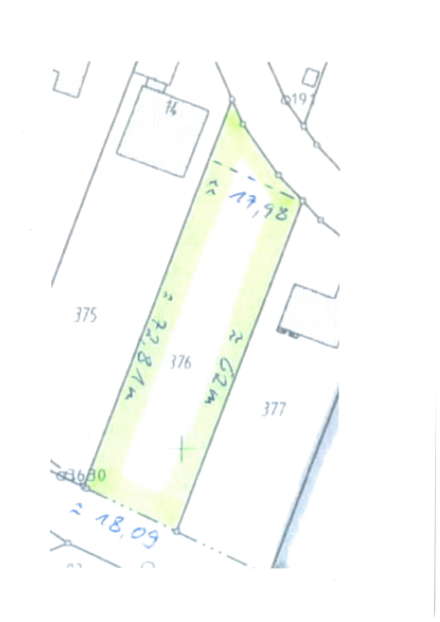

· Größe des Grundstücks: 1.200 m² (18m breit)
· Hang: Südhang, Straße im Norden

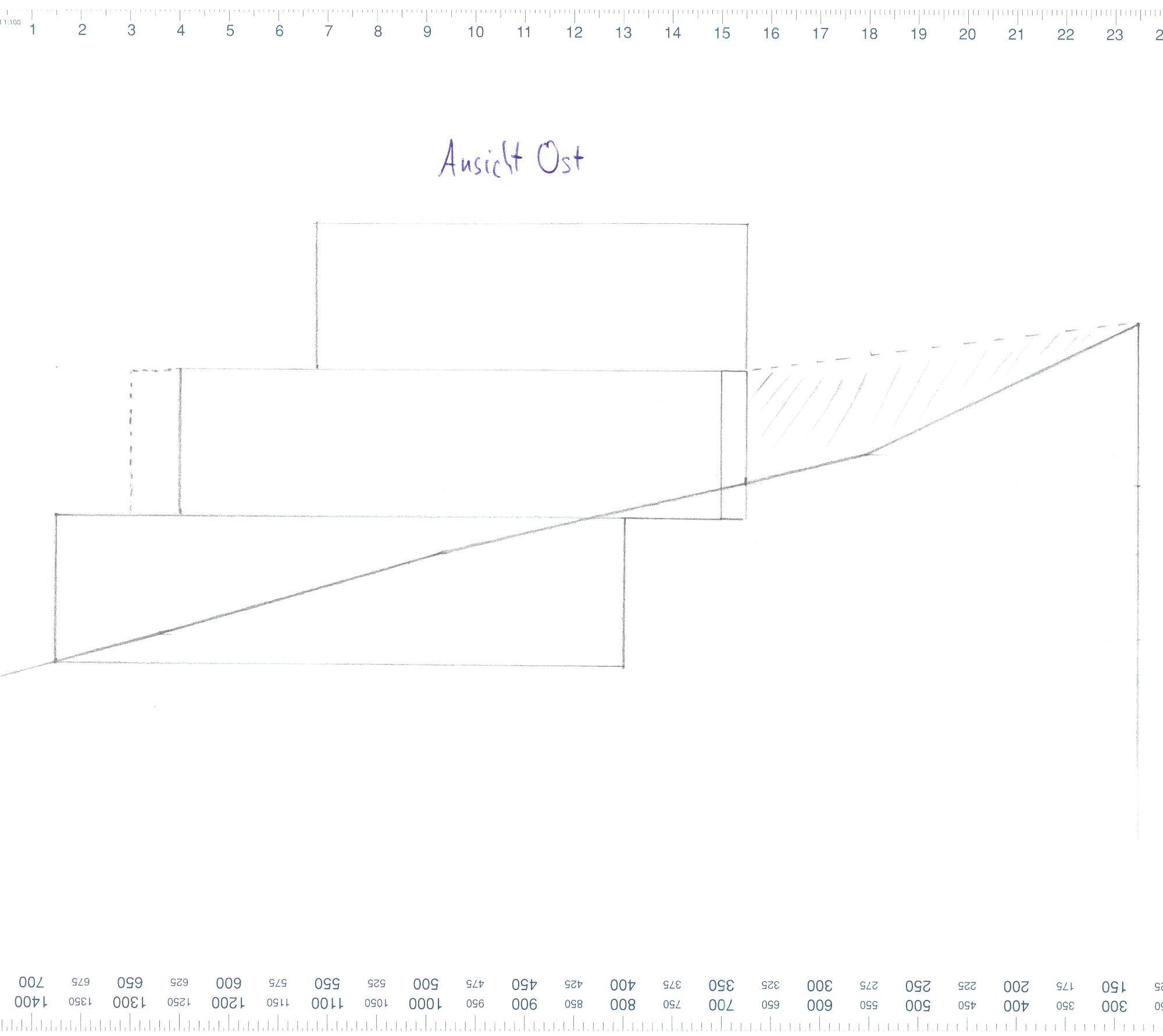

Ansicht Ost: Skizze mit gestapelten Rechtecken, diagonale Linie und schraffiertem Dreieck.
Längliches, gelb markiertes Grundstück auf einem Lageplan mit Parzellen-Nummern.

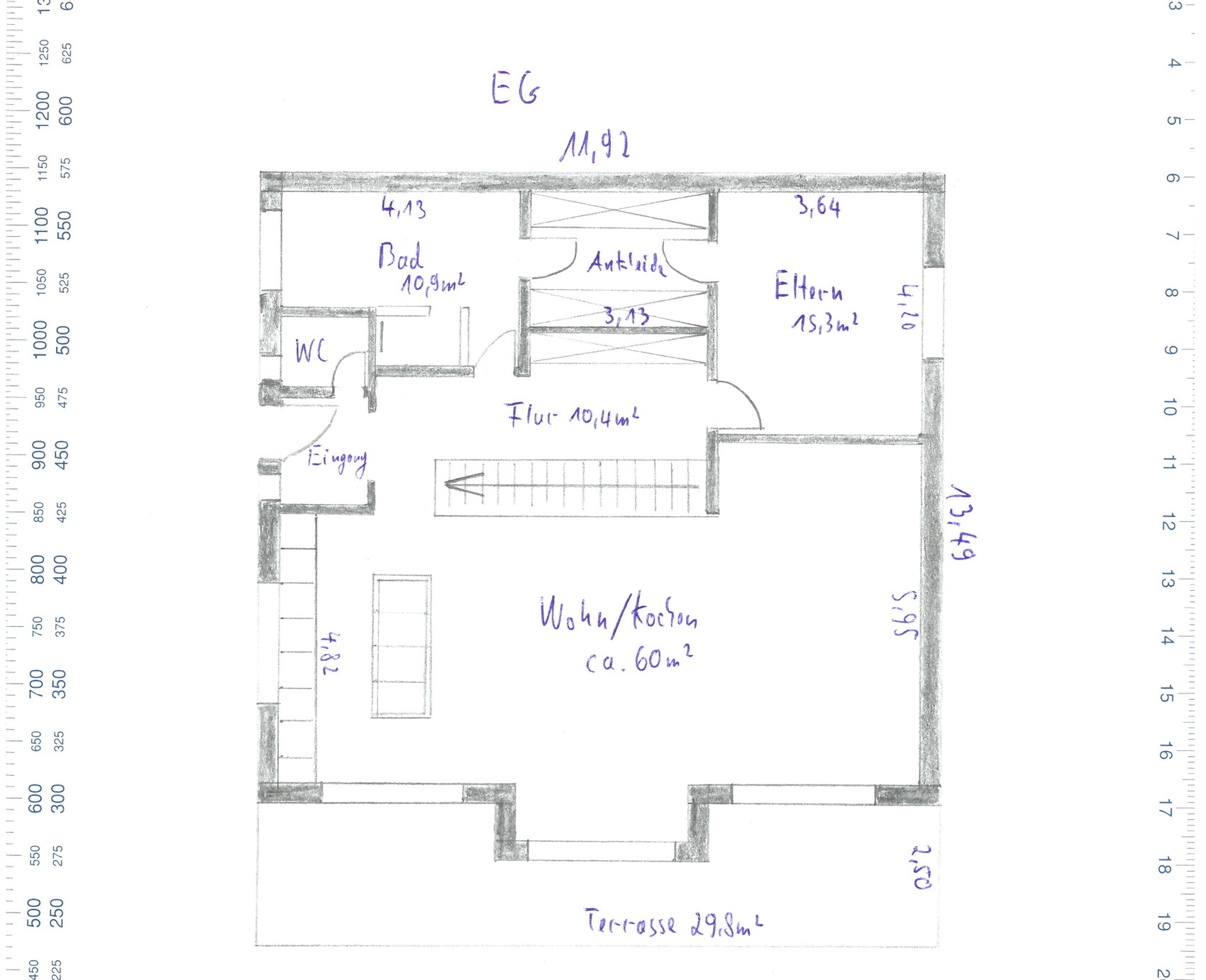

Grundriss EG: Wohnen/Kochbereich, Elternzimmer mit Ankleide, Bad, WC, Flur, Terrasse.

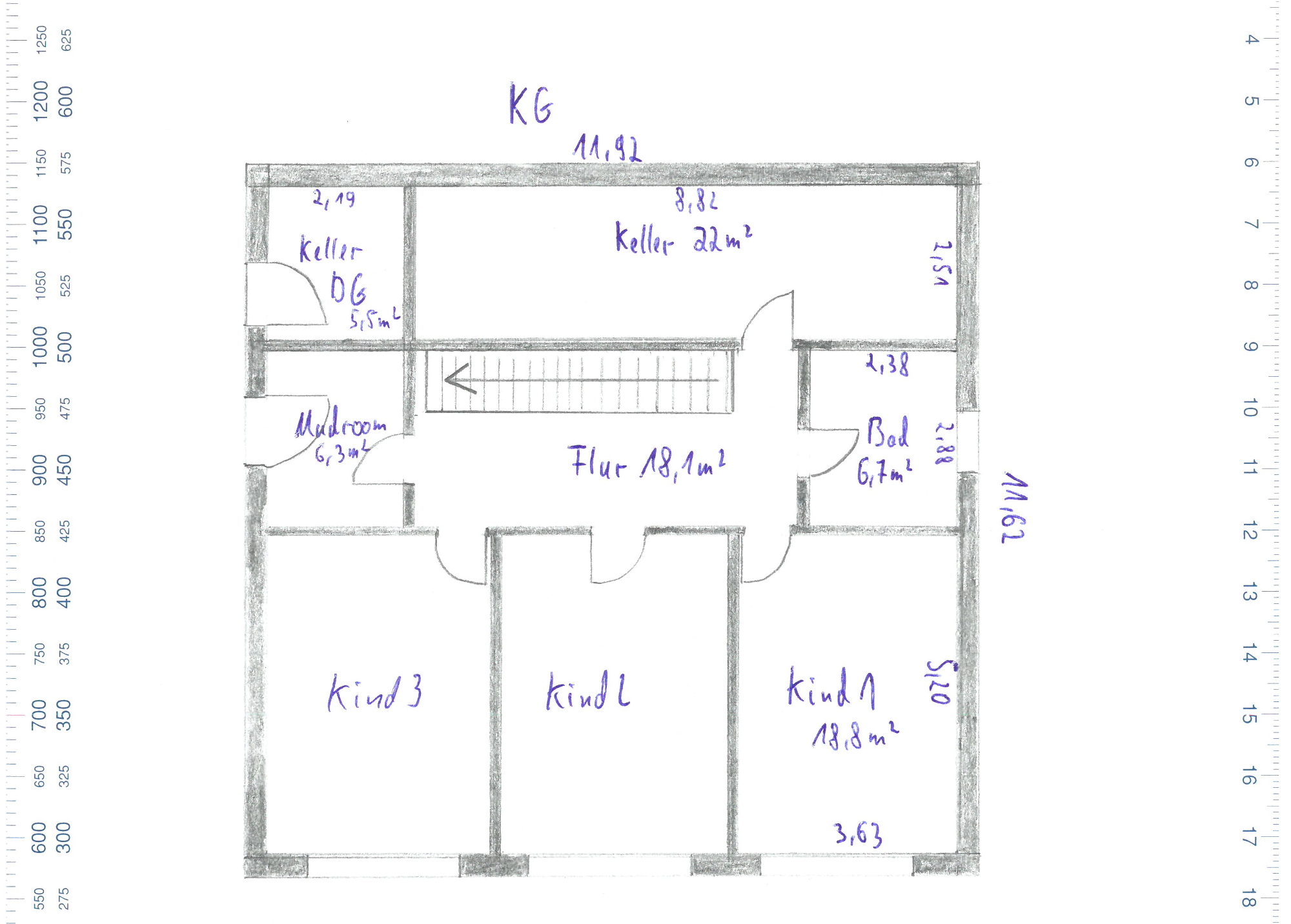

Handgezeichneter Grundriss eines Kellergeschosses mit Flur, Kellerraum, Bad und drei Kinderzimmer.
Interessantes Grundstück!
Wer wird denn im OG wohnen?
Wenn ich mir das KG anschaue, so dürften die Außentüren nicht funktionieren - denn oben ist ja Norden, oder?
Außerdem würde ich EG- und KG-Funktion tauschen, damit man vom Küchen/Wohnbereich in den Garten kann. Für die Kinder ist die Dachterrasse ideal.

Genau oben ist Norden (zumindest fast). Die Türen im KG werden in der Tat sportlich. Da wird vermutlich eine Grundriss. Stützmauer gestellt werden. Quasi als Verlängerung der Nordwand KG Richtung Westen. Hier müssen wir noch detaillierter planen .

Soll im EG zw Treppe und Ess eine Wand?
Wie gedenkst Du, das Schlafzimmer zu möblieren? Dieses und auch Ankleide kommen mir mit dem vorhandenen Raum sehr eng vor.
Ankleide verbleibt kaum 80 cm als Gang zw den Schränken.
Im KG: Bad liegt unglücklich. Man sollte Bäder übereinander planen
Erker würde ich, wenn gewünscht, nicht mittig setzen. Küche könnte etwas mehr Breite gebrauchen, wenn auch seitlich Hochschränke für Ofen und Kühlschrank geplant werden.
Unter 2,70/2,60 würde ich die Decke im nicht planen. Vielleicht kann man dann in den restlichen Räumen wie Bad und Schlafzimmer die Decke für Licht wieder abhängen für mehr Gemütlichkeit?!

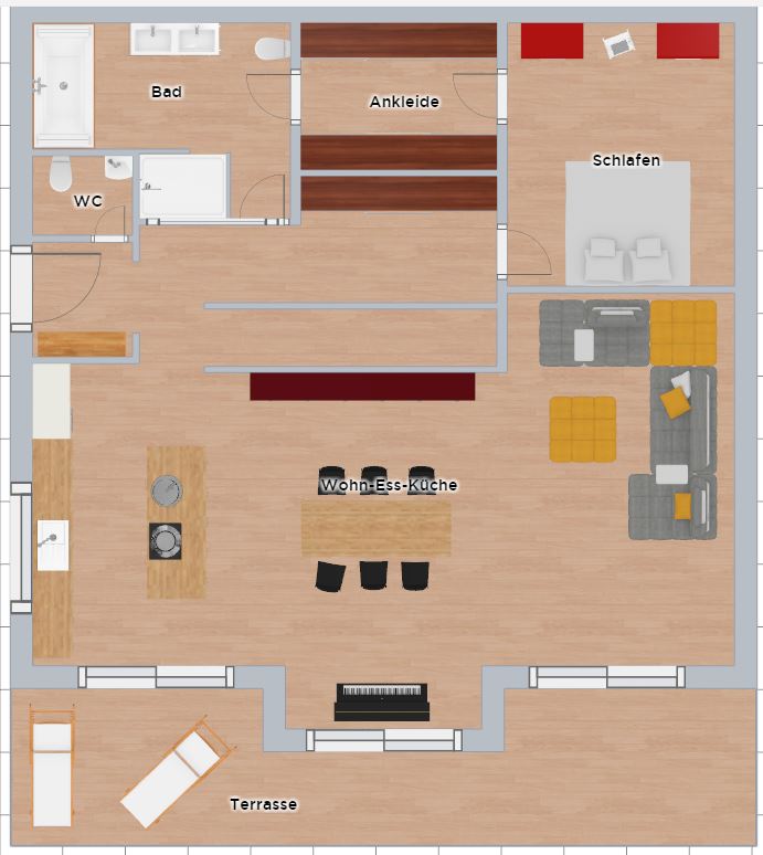

Im EG soll in der Tat eine Wand zwischen Treppe und Ess kommen. Genauso auch zwischen Treppe und Flur. In beiden Fällen allerdings lediglich 1,0 m hoch. Habe mal versucht es zu visualisieren.
Die Ankleide ist nur als "Durchgang", also aufstehen, in die Ankleide gehen, Klamotten rausholen und mit ins Bad nehmen, duschen, anziehen, fertig.
Das mit den Bädern hatten wir versucht übereinander zu planen. Lediglich DG und KG liegen übereinander. Im KG bietet sich das Bad im Osten an, da der Zugang Mudroom/KellerDG über Westen erfolgt. Im EG wollte ich das Schlafzimmer im Osten, somit morgens romantisches Wecken durch die ersten Sonnenstrahlen. Aber auch die Entkopplung zum Eingangsbereich war uns wichtig. Weiter auch die Entkopplung zu den Schlafzimmern im DG. Die liegen beide im Westen.
Habe mal zwei Hochschränke eingeplant.
Wir hatten zuerst 2,75 m lichte Höhe. Werden wohl auf 2,65 m gehen um ein paar Taler zu sparen.
Das würde ich nicht Wand nennen, sondern Brüstung
Ich denke mir, dass Du dann mit der Statik ein Problem bekommen wirst - irgendwie muss ja die Decke gehalten werden (wenn Du schon von Kosten sprichst)
Ich würde es auch nicht so prickelnd finden, wenn man vom Essbereich auf die Garderobe schaut - das kann sehr ungemütlich werden. Auch habt ihr dann von den Küche bzw Essbereich, also Gästebereich vollen Einblick in das Schlafzimmer, wenn dort die Tür geöffnet wird.
Probiere mal, auch Deine Frau, wie Euer Abstand zum Schrank ist, wenn Ihr Euch Kleidung heraus sucht. Gerade Deine Frau könnte es interessieren, dass man von Nahem nicht so einfach Überblick hat. Für Männer: vergleichbar mit einem Flachbildfernseher in gigantischer (Schrank-) Größe, und Du sitzt direkt DIREKT davor... da siehst Du nichts 120cm Abstand zwischen den Schränken wäre wohl in Ordnung.
Morgens um halb 5? Da kann ich mir besseres vorstellen, als von der Sonne geweckt zu werden Ich würde Rollläden bevorzugen.
Bettposition gefällt mir persönlich nicht. Tür am Kopfende hat unruhige Auswirkungen aufs Gemüt, Bett zwischen Tür und Fenster nach Feng-Shui ein No-Go
