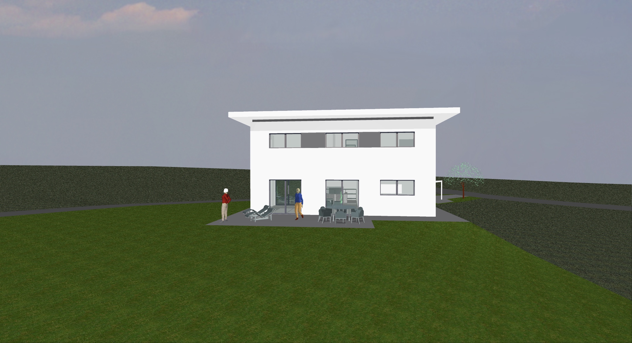

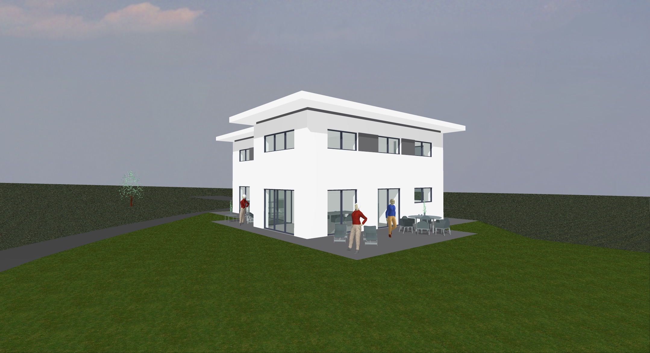

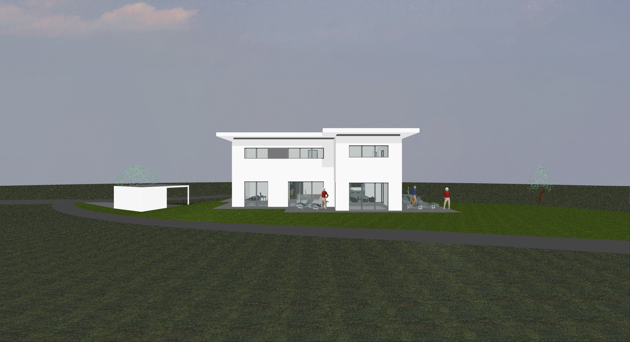

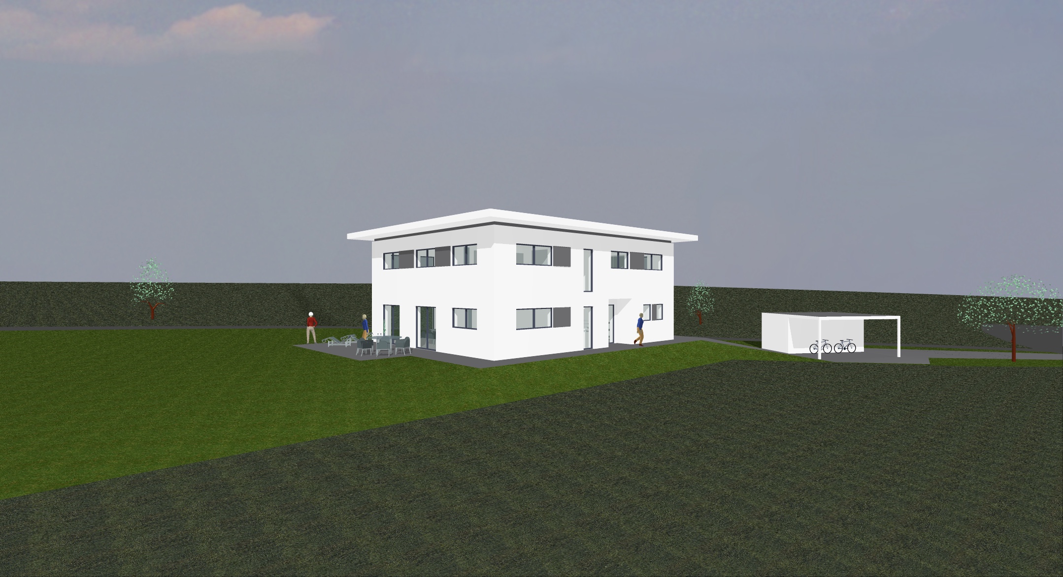

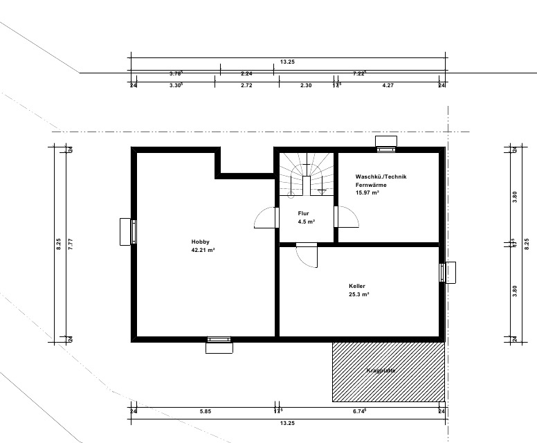

wir sind gerade bei der Planung unseres Einfamilienhaus in Pforzheim mit einem Architekten.
Budget war eigentlich 400k. Jetzt war ich gestern bei einem Ortsansässigen GU und der
hat sich die Pläne angeschaut und meinte unter 500k würde er da gar nicht erst rechnen.
Allerdings muss man dazu sagen komplett Bezugsfertig mit Baunebenkosten inkl. (Wie die sowas rechnen können finde ich sowieso ein wenig komisch, da man das vorher ja nicht
genau sagen kann).
Hatte vorher ein Angebot von Haus der Handwerker bekommen von knapp 410k ohne Baunebenkosten. Auch komplett Bezugsfertig mit Solar Anlage und Zentraler Lüftung (Kein KfW 55). Heizung ist Fernwärme.
Bin jetzt ein wenig geschockt, da die Herren beim GU pauschal mit 2500€/qm rechnen, nur zur ersten Abschätzung.
Unser Architekt kommt laut seiner Kostenaufstellung auf 460k mit Außenanlagen und Garage.
Wie würdet ihr die Angebote bewerten?

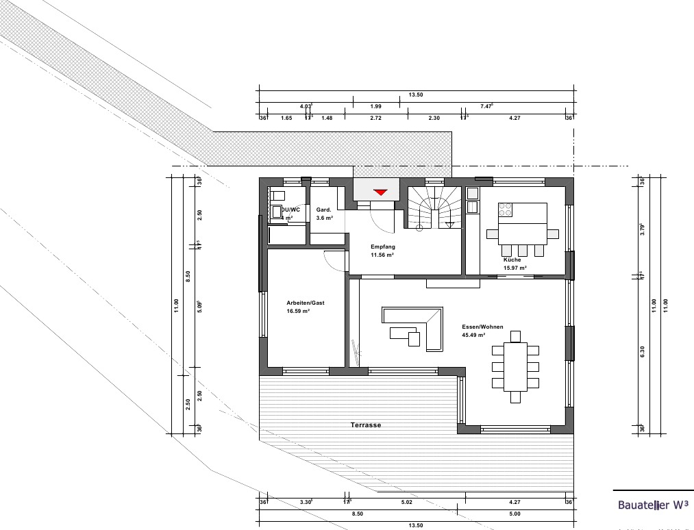

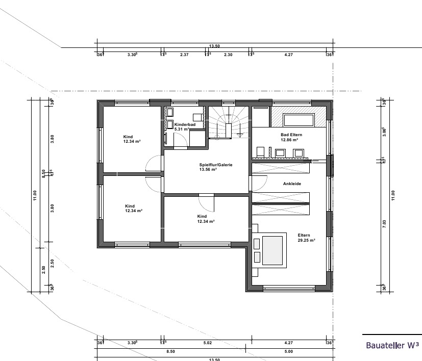

Ich packe mal den Grundriss und Ansichten bei, eventuell kann man es dann besser einschätzen.
Grüße Steffen
matte
Und was sagt die Kostenaufstellung des Architekten genau?
Bei ~185m² plus fast 80m² Keller würde es mich auch wundern, so deutlich unter den 500k zu bleiben.

Haus 397k
Fertiggarage 17500
Baunebenkosten 37k
Außenanlagen 12k
wobei die Außenanlagen deutlich zu wenig kalkuliert sind.
Aber das hat mit dem Haus ja nichts zu tun.

So schlecht ist die Schätzung der GU nicht; wir sind gerade bei 2400€/qm im laufenden Bauprojekt
Marvinius
Einfach Nebenkosten mit 30% des schlüsselfertigen Festpreises ansetzen, dann bist Du auf der sicheren Seite, d.h bei etwas über 500k
