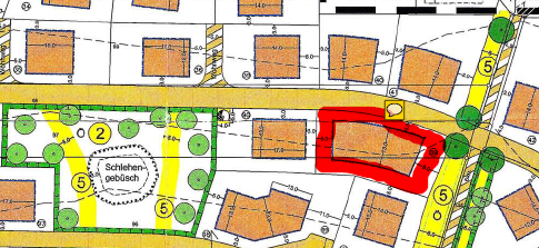

@Evolith: Du umschreibst es treffend: Wir wollen keinen solchen Keller haben. Zudem ist die Ausgangslage rein von der Nutzung eben auch speziell: Wir haben hier (in der Schweiz) ein Haus im Bauhausstil (mit Keller). Das nächste (und wohl letzte) Wohnobjekt soll nun alles "auf einer Ebene" haben. Ich wäre schon lange vor Ort gegangen, wenn ich nicht 5 Stunden hinfahren müsste, um mir ein Bild zu machen. Ich kenne nur googlemaps-Bilder sowie den bebauungsplan (wo auch die Höhenmeter eingetragen sind): Die Grundstücke drum herum sind teilweise schon bebaut - und soweit erkennbar ohne Kellergeschosse. Die Geländeanpassungen kann man auch "von oben" gut erkennen.
Ein wichtiger Punkt scheint mir aber der Wasserabfluss zu sein: Nebst genügender Drainage möchte ich auch diesen Punkt vor Ort anschauen - und auch die Hauslebauer daneben befragen - die haben ja bestimmt schon heftiges Gewitter erlebt.
Eine Herausforderung ist, dass wahrscheinlich eine Stützmauer am unteren Ende (zumindest in einer Höhe von 1-2 Meter) nötig sein wird. Das Grundstück ist genug gross, um diese auch von der Grundstücksgrenze zurückzusetzen (was ja gem. Vorgaben wohl nötig sein wird).
Die Abklärung der Bebaubarkeit mit einem Bungalow nehme ich nur auf mich, weil es schlicht fast kein Grundstück mit >800 m2 (und einem genug grossen Baufenster!) gibt, welche einen Bungalow ermöglichen und in einem Ort mit vorhandener Infrastruktur (Einkauf, Apotheke, Arzt usw.) liegt und dazu noch in einem vernünftigen Preisrahmen liegt (und das alles in RLP). Noch haben wir nicht aufgegeben und suchen nach alternativen Möglichkeiten.
Es reizt mich aber schon, die Herausforderung aufgrund dieses Grundstücks anzunehmen - ich bin mir sicher, dass es durchaus eine Möglichkeit gibt, so etwas zu realisieren.
montessalet
montessalet
Ich probiere ein Bild hochzuladen: Norden ist rechts oben, das Gelände neigt sich also gegen Osten. Die gestrichelte Linie sind Höhenlinien (jeweils 5 Meter Höhendifferenz zwischen den Linien).

Ich würde es von der Umgebung bzw. den Nachbarn abhängig machen. Wenn die alle deutlich niedriger liegen würden, ist eine Aufschüttung blöd, da ihr dann auf dem Hügel thront. Letztendlich braucht ihr ein Foto. Ohne das könnt ihr das Gefälle schwer abschätzen.

Da bietet sich ein UG mit Einliegerwohnung doch geradezu an! Würde ich auf jeden Fall in Erwägung ziehen. Nach Westen ebenerdigen Garten für euch, unten dann Garten für die EinliegerWH. Wenn die Lage stimmt ist das auch gut zu vermieten.
