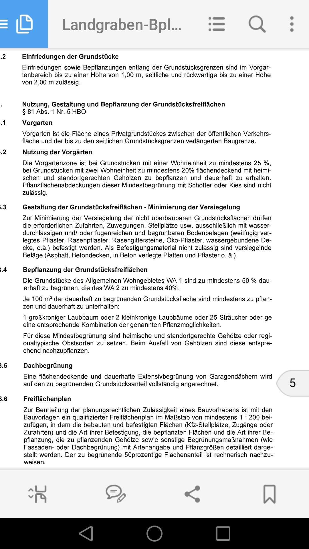

Hi, eigentlich hätte diese Woche unser Bauantrag kommen sollen.
Jetzt hat uns unsere Baufirma gesagt, dass die bisherige Planung nicht ausreicht und die Gemeinde exakte Angaben benötigt für die Verkehrsflächen, Stellplätze, welche Pflanzenarten etc.
Hab euch mal ein Bild gemacht vom Bebauungsplan, dort stehen die Faktoren, woran es gerade hängt.
Wichtig ist wohl der letzte Abschnitt.

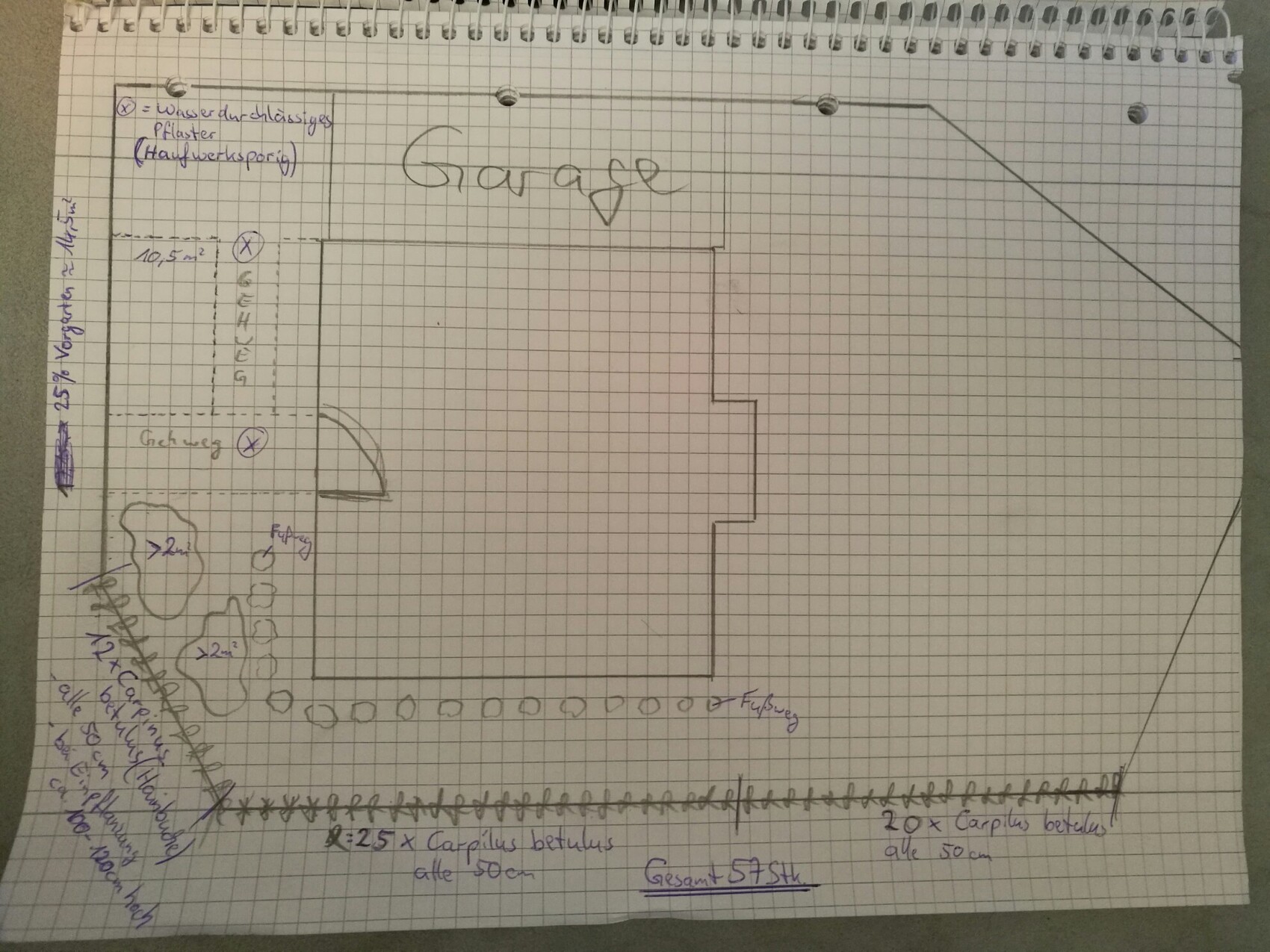

Haben uns jetzt mal hingehockt und ne Skizze gezeichnet, was die Baufirma braucht.
Auch waren wir heute in ner Baumschule um uns beraten zu lassen (hat Spaß gemacht).
Daraus hat sich jetzt ergeben, dass wir als Grenze/Gartenzaun, viele Hainbuchen pflanzen werden.
Die Gemeinde will ja wissen, welche Art.
Aber bei dem Stellplatz, zuwege zum Haus etc. müssen wir was für die Versickerung machen, haben jetzt einfach mal geschrieben “Haufswerkporig“. Ich hoffe das reicht denen!?
Habt ihr Ideen, Pläne wie man den Vorgarten gestalten kann, dass es den Vorgaben entspricht?

Was sind Standortgerechten Gehölze? Und was heißt 25% flächendeckend?
Wenn meine Berechnungen stimmen , sind die 25% Vorgarten ca.14,5m².
Heißt das jetzt, dass ich die 14,5m² zusammenhängend begrünen muss oder kann ich hier mal 10m², da mal 2m² und hier 2,5m² ?

Ich glaube nicht, dass deine Skizze der Forderung eines "qualifizierten Freiflächenplans" gerecht wird. Was sagt dein Planer dazu?
Heimische Gehölze. Das dürfte mediterrane Palmen ausschließen.
Aber lass' dich da mal beim Landschaftsgärtner beraten, vielleicht findet sich was ähnlich aussehendes, heimisches.
Bei uns kann man beim Amt eine Pflanzenliste abfordern.
Meine Interpretation: Das Gegenteil von flächendeckend wäre hier "vereinzelt".
Das liest sich alles so, als wolle man verhindern, dass die Vorgärten steril (Steingärten, ...), lieblos/billig (nur Gras ohne weitere Bepflanzung/Schotter/Asphalt) oder mit niedriger Priorität (direkt Plan mit einreichen) umgesetzt werden. Dient letztlich der Qualität des Viertels.
Blöd, wenn die festgesetzten Gestaltungsleitlinien nicht ins eigene Konzept passen. Wir haben hier gefühlt ein ganzes Buch an solchen Festsetzungen und runzeln da auch ab und an die Stirn, aber letztlich sorgt es für eine durchgehende Qualität im Baugebiet. Geht natürlich zu Lasten der Individualität - wobei man auch mit den Regeln durchaus kreativ sein kann.

Hi, die Skizze ist für meine Baufirma, die macht dann den Plan.
Das Palmen nicht heimisch sind, ist mir klar. Es muss doch aber trotzdem Pflanzen geben, die mediterran wirken und trotzdem heimisch sind.
Unsere Baumschule meinte nur, heimisch ist ne Auslegungssache, es gibt Pflanzen, die sind in ganz Europa heimisch und andere nur Norddeutschland oder im Süden. Es ist also sehr schwer.

Jetzt sag ich Dir was als Beamter, was man als Beamter sonst im Amt nicht darf....reich das Geforderte ein, es kommt Stempel drauf, durch, bau, und lass die Dinge sich entwickeln. Provoziere nicht mit nem Betonvorgarten, aber Du bist ja nach dem Bauen recht pleite, und es wurde ja doch teurer, und die hochwertige Gartengestaltung, da muss man mit Dir eben etwas Geduld haben, und man wird, niemand will Dich ja in den Ruin treiben. Und dann vergeht die Zeit....
DG
Wozu habt Ihr einen Architekten? Euer Architekt schuldet Euch eine Genehmigungsplanung, also einen genehmigten Bauantrag. Solange der nicht vorliegt, muss der Architekt wohl mit Euch zusammen nacharbeiten.
