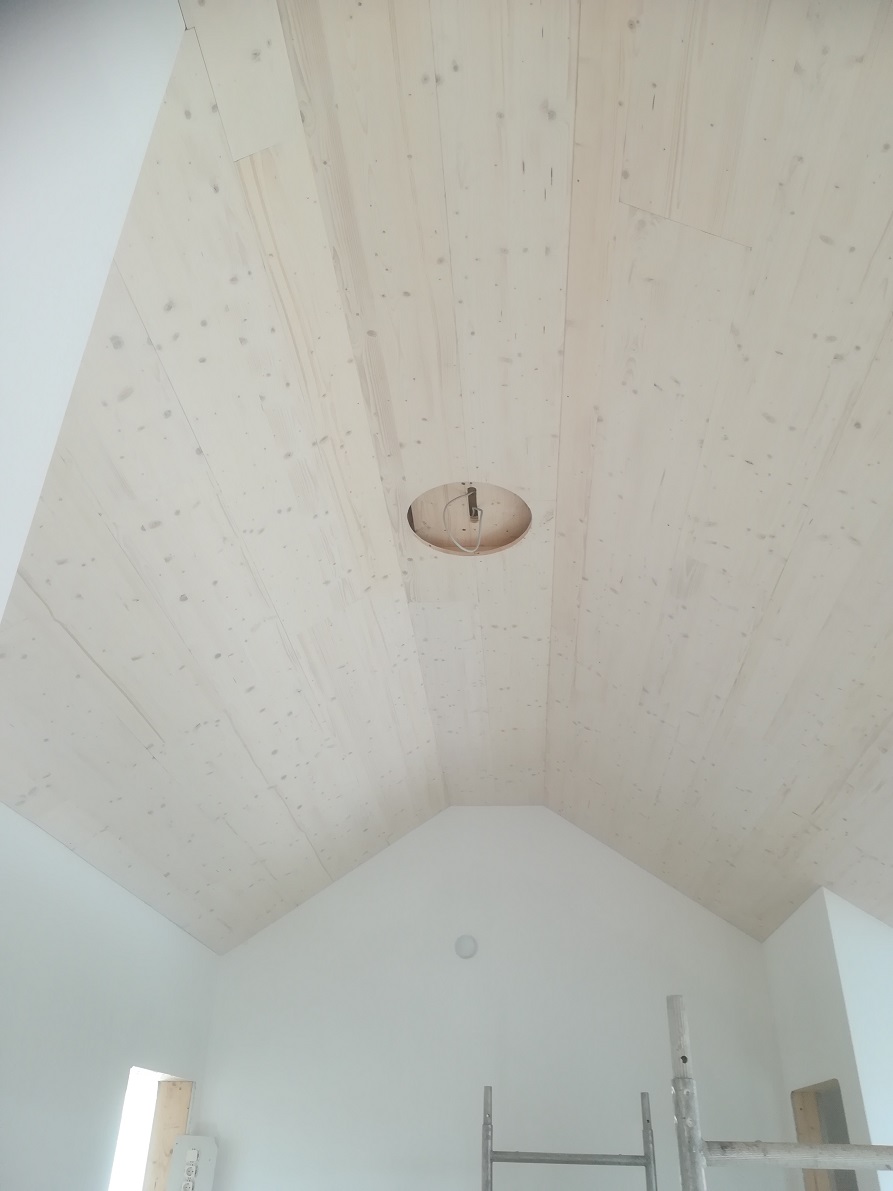

Diesen Enormen Innenraum um die Leuchte hätte ich im Haus gar nicht vermutet. Welche Lampe ist das?
Wunderbar, dass alles so seine Farben und Formen annimmt. Die Räume machen einen lichten Eindruck, das gefällt mir - und natürlich auch die unregelmäßige Holzvertäfelung außen.

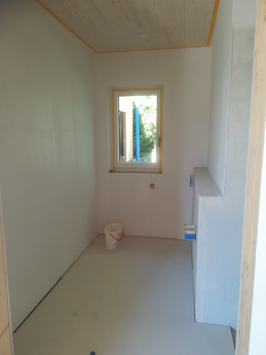

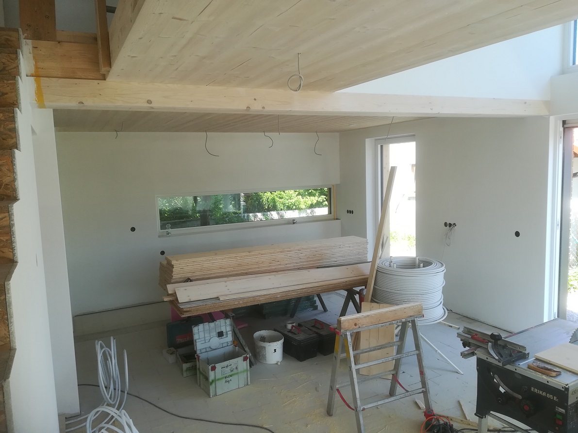

Die Kalksandstein-Steine dienen der Trittschalldämmung. Dann kommen so Platten darauf in die die Fußbodenheizung verlegt wird - hatte ich hier schon mal eingestellt, einfach mal zurück scrollen. Wenn gefliest werden soll, kommt da dann Fermacell darauf. Parkett wird, meines Wissens nach, direkt darauf verlegt.
Ist etwas träger als eine Fußbodenheizung mit Fliesestrich - aber nachdem eine Fußbodenheizung ja eh träge ist, war uns das egal.
