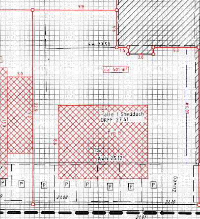

heute ist der Hammer passiert, wir haben gestern den Bauvertrag unterschrieben und heute ist uns aufgefallen, dass der Lageplan nicht stimmt, da wurde ein ganzer Meter falsch vermessen. Dadurch wäre es nicht mehr möglich das Haus in unserer gewünschten Form zu bauen, da die Grundstücksgrenzen nicht eingehalten werden können. Zum Glück habe ich vertraglich eine Mindesttiefe,-breite festlegen lassen, welche jetzt auch nicht mehr eingehalten werden kann. Habt ihr sowas schonmal erlebt?? Was sollte ich jetzt tun??

Mir gefällt das Grundstück schon so wie es im Plan steht. Problem ist halt nur, dass wenn ich das Grundstück kaufen würde, würden 1m des Nachbarhauses auf meinem Grundstück stehen und der Abstand zu meiner Planung würde nicht mehr 6,5m sondern 5,5m an 3m Breite zu unserem Haus liegen und 6 Meter Breite zur Doppelgarage.
Das Grundstück sieht folgendermaßen aus. 21m breit, 23m tief und rechts wo das Haus hinten anliegt ist die tiefe nur 18,5m laut Plan, in der Realität aber 17,5m. Dieses Gebäude dort wird im Moment komplett neu verklinkert/gedämmt. Unser Haus würde ja erst im Oktober gebaut werden.
Ist jetzt halt die Frage, baue ich jetzt einfach und halte ja mit den 6 Metern zu meiner Grungdstücksgrenze ein, wovon 1m von dem anderen Haus mit der neuen Hausmauer besetzt ist.
Bin ich dann später der Buhmann und steht unser Haus dann falsch oder steht das alte Gebäude dann falsch mit der neuen Dämmung/Verklinkerung? Ich könnte mich auch mit den 5,5m arrangieren, aber nicht das es später heißt man muss das Haus abreissen, weil Abstände nicht stimmen.

Kannst du den Lageplan mit dem von euch geplanten Haus eingezeichnet hochladen?
Ich versteh das sonst nicht :(
SimonMoers
Links kommt noch 1m dran. Die blaue Linie sollte 13,5m lang sein, ist aber 12,5m. Das Gebäude oben/rechts ist 3,5m hoch. Und dieses würde damit ca. 1m in unser Grundstück reingehen.
Wo ist das Grundstück von Euch und wo das Grundstück des Nachbarn? Wo ist die Grenze?
Ich seh nur eine Halle! ... und viele Parkplatze?
