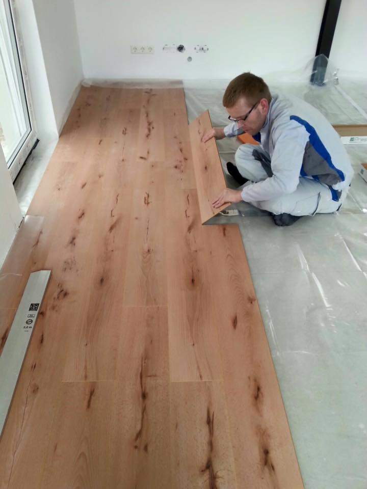

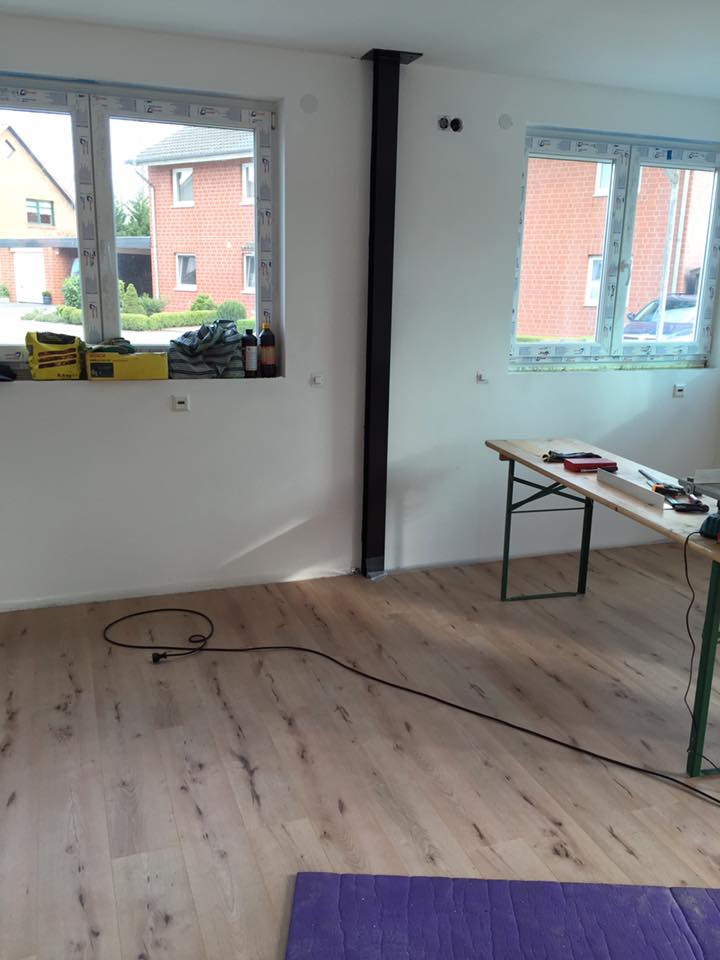

Classen Click Vinyl Prestige, Dekor Müritzer Buche. Bei einem Onlineshop den m2 für 14,99€ bekommen, .. Sehr zufrieden mit Optik, Qualität und Verlegeart. Einhaken, herunterklappen, nächstes Brett
