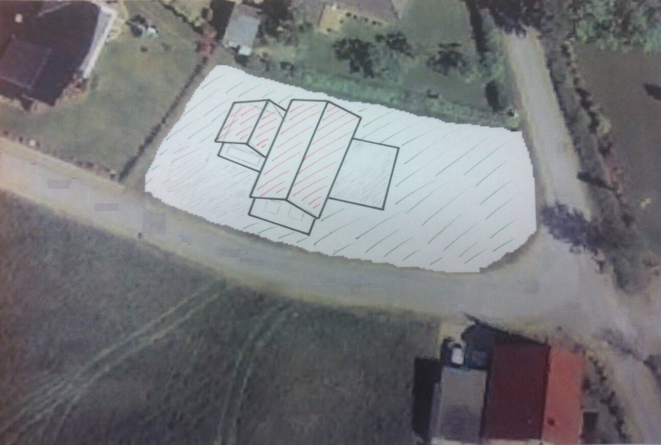

Und ich frage mich dennoch: was haben Kinder von der Ost-Sonne?
Edit: hat sich mit WD überschnitten
Manu1976
Ja. Jede Himmelsrichtung hat seine Vor-und Nachteile.
Schlafzimmer im Osten: ich möchte im Sommer nicht morgens um 5 Uhr von der Sonne geweckt werden. Also Rollladen runter und der Effekt der schönen Morgensonne ist weg.
Küche, Wohnbereich im Westen: Kann schön sein, wenn nicht gerade die Sonne so tief steht, dass sie blendet. Wir sitzen hier regelmäßig mit zusammen gekniffenen Augen am Esstisch, bis einer aufsteht und genervt den Rollladen runtermacht.
Südseite: je nach dem, kann es hier sehr warm werden - trotz Beschattung. Aber wer Sonne mag, für den ist es was

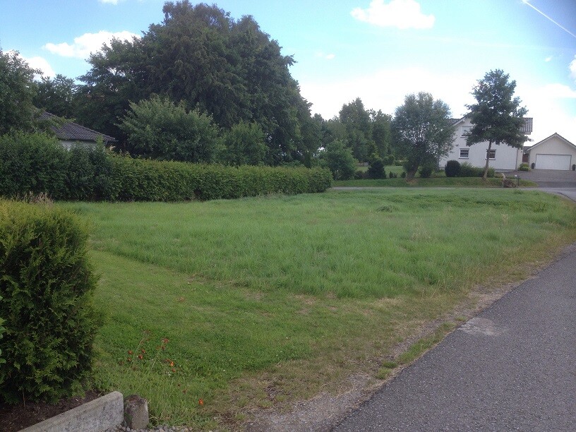

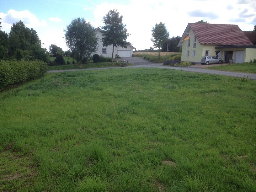

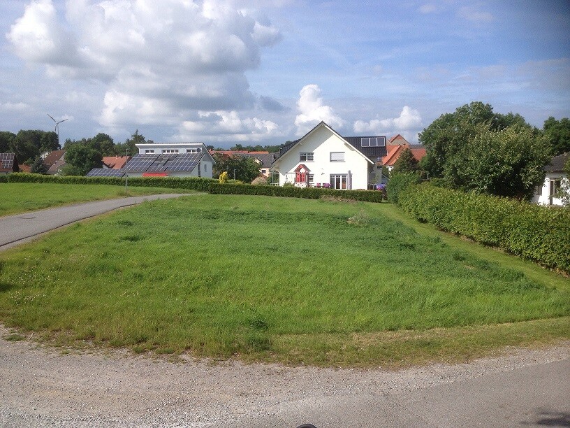

Ich Hänge euch mal ein Foto des Grundstücks an auf dem das Haus stehen wird. Ansichten von 3 Seiten, sowie die erste Handskizze (hier stimmen die Proportionen allerdings nicht, da ging es nur um die Stellung der baulichen Anlage)
(Edit: Die Fotos habe ich zur besseren Übersicht auch noch einmal an den Eingangspost gehängt)
