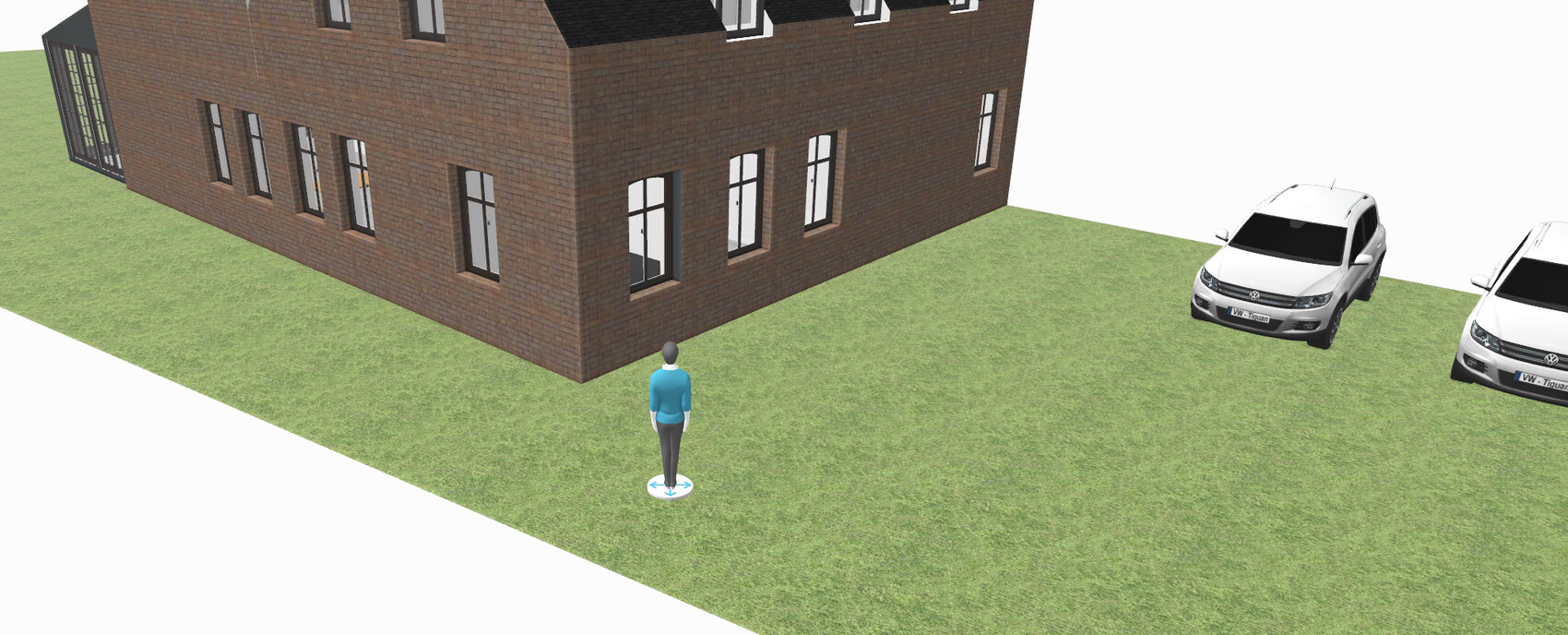

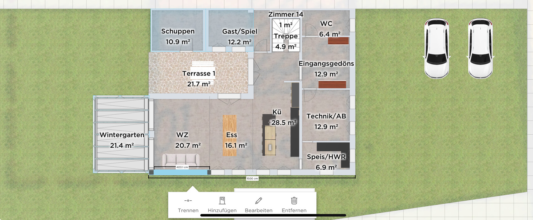

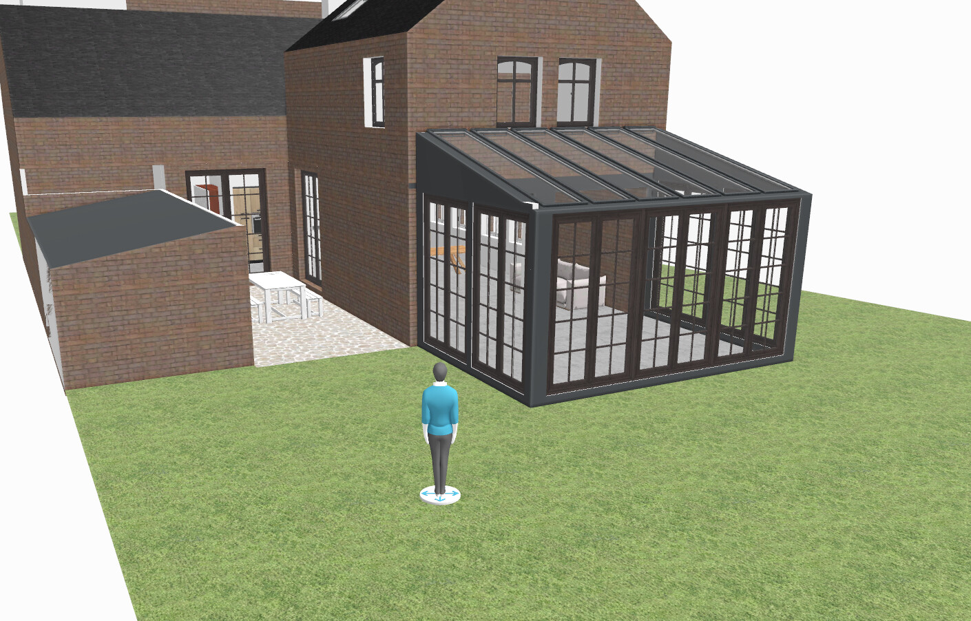

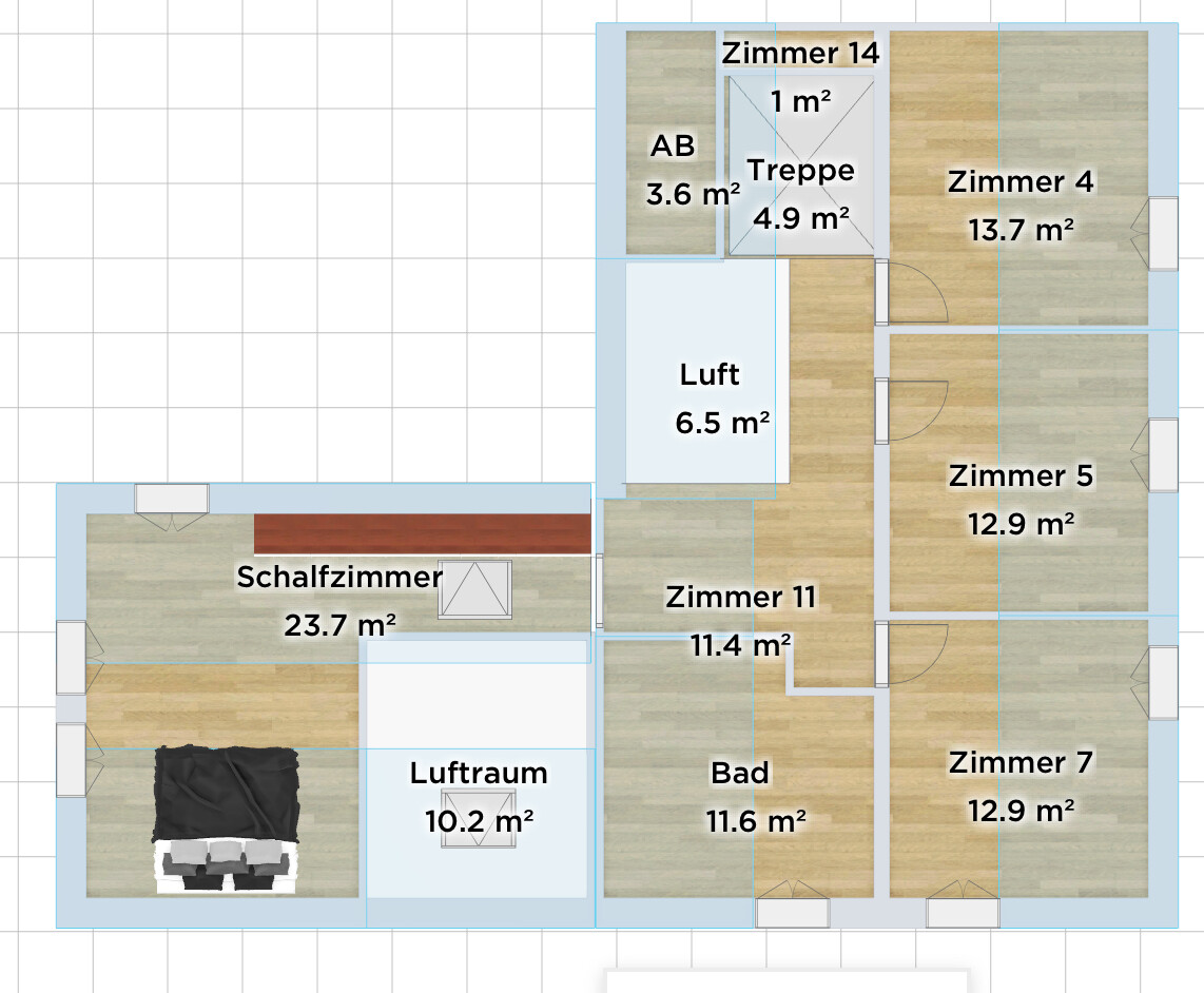

Länge des Hauses 15 Meter, das ganze Baufenster ausgenutzt. Dann größenwahnsinnig noch einen Wintergarten zugefügt. Habe mir gedacht, dass es ja dieses zweite Baufenster gibt für Nutzbau, Nutzfläche, Stall etc. Also, nur mal zur Demonstration.
Dann, beim Zeichnen habe ich so gedacht, dass er halt too much für die Länge ist, aber ich habe ihn noch nicht löschen mögen.
Denn er hat mich inspiriert, diesen Wintergarten zwischen WZ und Schuppen zu setzen. Schuppen bekommt eine seitliche Tür, und für den Hobby/Spielzimmer findet sich auch noch eine bessere Lösung.
Hier also der Zwischenstand (das Tool kann leider keine Dächer verbinden, wenn ich es nutze)
3D-Ansicht eines roten Backsteinhauses mit großer Glasveranda am Garten
3D-Modell eines Backsteinhauses mit Garten, Autos und einer stehenden Person davor.
Grundriss eines Hauses mit Terrasse, Wintergarten, Wohnzimmer, Küche und Essbereich.
2D-Grundriss eines Hauses mit Schlafzimmern, Zimmern, Bad und Treppen

Ich finde, das ist eigentlich auch eine gute Möglichkeit. In erster Linie geht es ja darum, mehr Licht ins Haus zu bringen, richtig? Beim vom Architekten erstellten Grundriss gefällt mir vor allem, dass der Wohn- und Essbereich als großer, offener Raum geplant ist. Generell mag ich es, wenn das Ganze ohne viele Ecken und Kanten wirkt. Der Eingangsbereich ist allerdings ungünstig: ziemlich eng und ohne Lichteinfall. Das soll er unbedingt überarbeiten. Morgen habe ich das Gespräch mit ihm, mal sehen, wie der zweite Entwurf aussehen wird. Ich werde ihn dann mit euch teilen. Danke für eure Mühe.
16.11.25 23:49
Ja schau, das war das erste, was ich moniert hatte.
Als ich den Entwurf gestern Abend angeschaut habe, habe ich sofort gedacht, da fehlt, genau dort, wo die drei Stühle stehen, eine Wand, die dem Raum Struktur gibt.
Mir ist eigentlich, neben der Alltagsfunktionalität, dass das Haus von außen sehr gefällig aussieht. Licht gehört zur Funktionalität.
