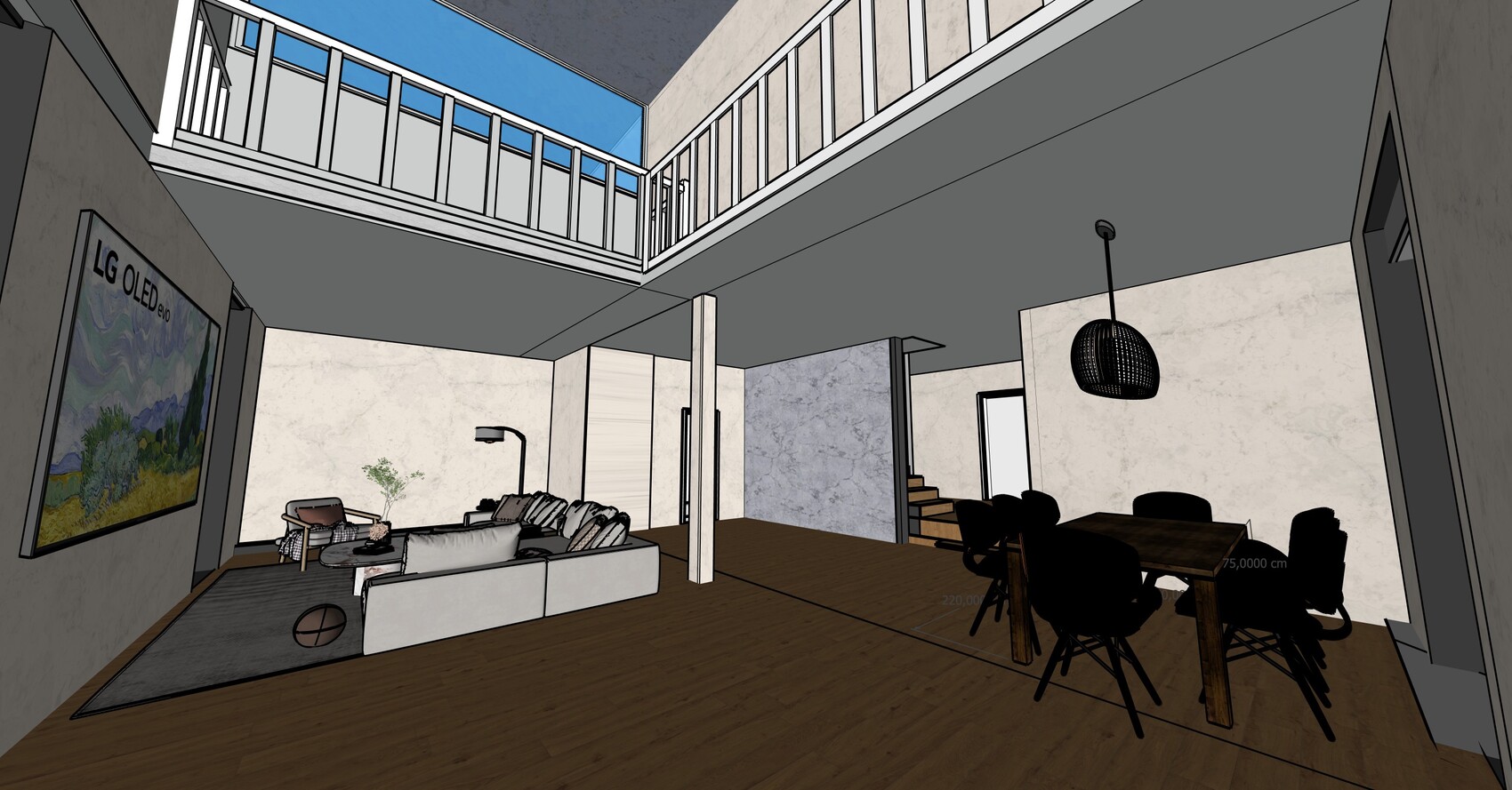

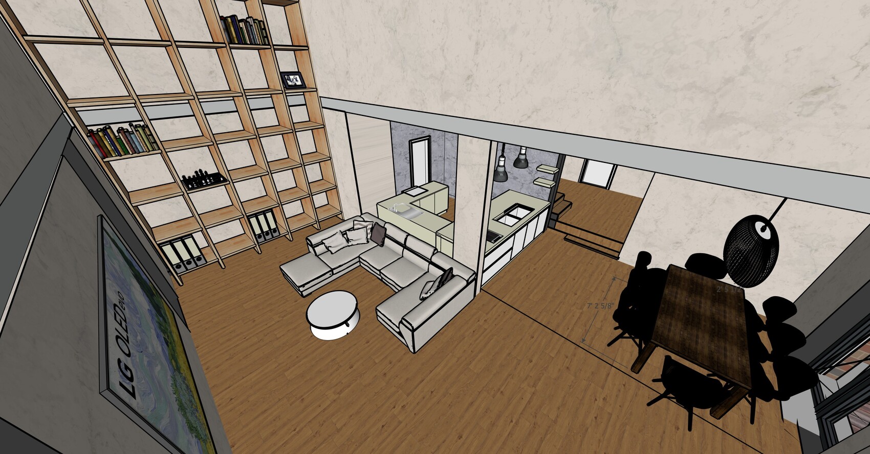

Ich habe die SketchUp-Projektdatei vom Architekten genutzt und ein paar Möbel platziert.
Die 3D-Renderings hänge ich an. Es sind zwei Versionen:
eine mit dem aktuellen Entwurf und eine weitere mit der von mir provisorisch eingesetzten Galerie, basierend auf euren Hinweisen zur Raumhöhe im Wohn- und Essbereich.
Vielen Dank nochmals für die Unterstützung.
Ich melde mich, sobald der überarbeitete Entwurf vorliegt.
Mit freundlichen Grüßen
Lucas
Offener 3D-Wohnbereich mit Sofa, Kücheninsel und großem Bücherregal.
Offenes 3D-Wohnzimmer mit Sofa, Esstisch, Hängelampe und Treppen im Innenraum
In der Ruine12.11.25 07:59
Jetzt hast du eine Galerie die 0,5m breit ist, vor einen kahlen Wand ohne Fenster. Warum?
Wäre doch die Chance Licht in die Räume hinter der Wand zu bringen.
Wie kommt man auf die Galerie und wie nutzt man sie?

Das ist mMn das häufige Problem der Spielerei mit den div. PC-Programmen. Alles wirkt zunächst anschaulich und man vernachlässigt es, die exakten Details und Maße zu berücksichtigen, die man auf einem Grundriss mit echten Maßen und Möbeln schnell erkennen könnte.
Dem TE scheint noch nicht bewusst zun sein, dass sich der Grundriss bzw. Entwurf schon dann komplett verändern wird, wenn er nur an einer Stellschraube dreht. Zieht man hier fällt woanders etwas herunter.
Genau deswegen muss der Grundriss ja nach und nach entwickelt werden und nicht von einem schönen Bild rückwärts in Zahlen gezwängt.
Daher wird es einen völlig neuen Ansatz geben, was ja überhaupt nicht schlimm ist. Gedankenspiele sind ja erlaubt.

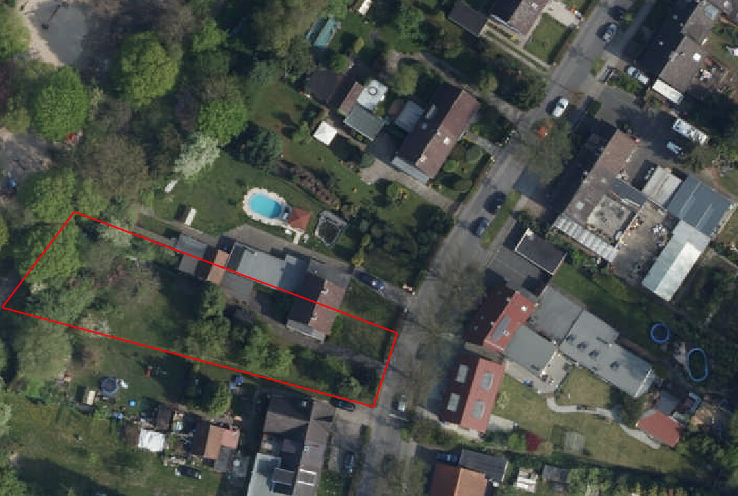

Unser Anteil am Grundstück beträgt 1027 qm. Es gibt ein fest vorgegebenes Baufeld, und das Grundstück befindet sich in 21109 Hamburg.

lucaskilam12.11.25 08:57
Entschuldige bitte die späte Rückmeldung und danke für deine Antwort.
Wir hatten einen Rohrbruch im Büro, und ich war dadurch etwas überfordert – deshalb die verspätete Antwort.
Genügt das Bild im Anhang?
