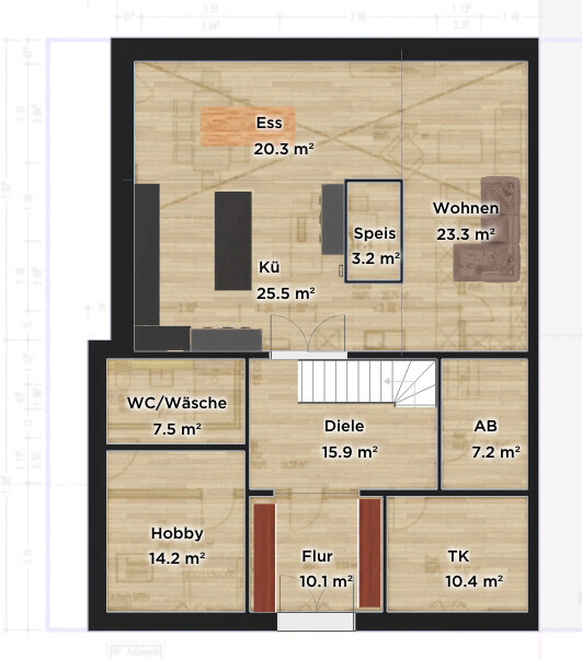

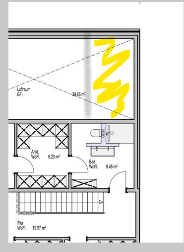

Quick & dirty wäre ich eher hier. Allerdings muss man ja eher von oben nach unten planen, wenn es um Luftraum und Schlafzimmer geht, das mit dem Bad ja auch belüftet und belichtet werden möchte. Hier würde ich den Wohnbereich nicht im Lftraum sehen.
Aber ich zeige es dennoch, da man den Flurbereich und die Idee mit der Speis erkennen kann.
Planoben rechts wäre eine Kinderecke, zur Not kann man den Esstisch erweitern.
Grundrissplan eines Hauses mit Wohn-, Ess- und Küchenbereich, Flur und Treppenaufgang
Vielen Dank dafür. Sieht interessant aus das werden wir auf jeden Fall in Betracht ziehen. Ich werde den überarbeiteten Entwurf anschließend zur Verfügung stellen.

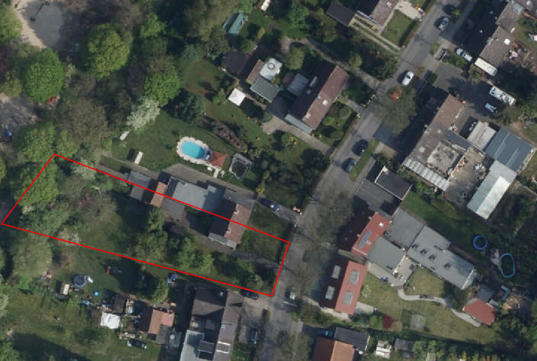

Anbei ein Foto vom Grundstück. Danke für deine Rückmeldung.

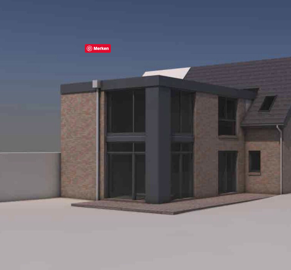

Moderne Hausfassade mit großer Glasfront und Backsteinoptik, 3D-Render
Das ist die alte Wand zum Nachbarn ohne Fenster.

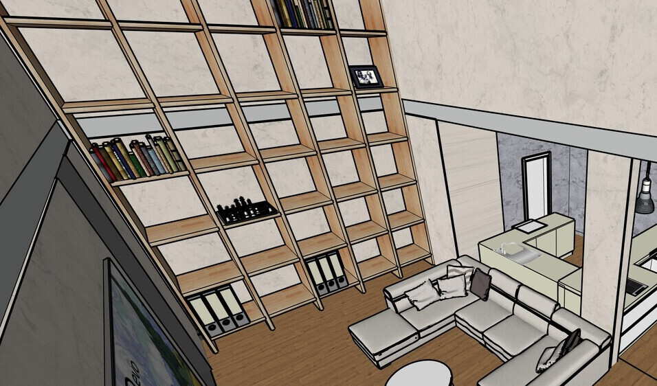

3D-Wohnzimmer mit großem Holzregal, Ecksofa und offener Küchenbereich im Hintergrund
Und hier ist plötzlich das große Fenster auf der Grenze. Was zwar Sinn macht, da die Galerie sonst einfach nur dunkel wirkt, aber ich mir Gedanken über die Genehmigungsfähigkeit mache.

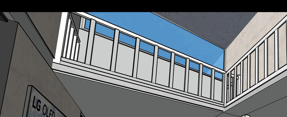

Skizzenhafte 3D-Ansicht einer offenen Terrasse mit Geländer und blauem Himmel
Ach so, jetzt verstehe ich, wie du das meinst. Nein, das wurde tatsächlich missverstanden. Ich habe dort eine Decke eingezogen, um die 6 m Deckenhöhe nicht im gesamten Raum von etwa 11 m zu haben, sondern nur auf der Hälfte. Hinter diesem Fenster befindet sich ein weiterer Raum. Erst danach folgt die Wand, die direkt an die Nachbarwand anschließt. Das Licht fällt also nur von der gegenüberliegenden Seite auf die Galerie und in den Raum eventuell auch von oben, falls wir das so umsetzen.

2D-Grundriss eines Wohnhauses mit Fluren, Bad, Schlafzimmer und Treppen
Was soll das für ein Raum werden? Eine kleine Idee verändert den gesamten Grundriss
ch weiß noch nicht genau, was aus dem Raum wird eventuell wird es das Schlafzimmer von meiner Frau und mir. Mir ist zunächst wichtig zu sehen, wie es optisch wirkt, wenn man den Raum trennt und eine Galerie einbaut.
