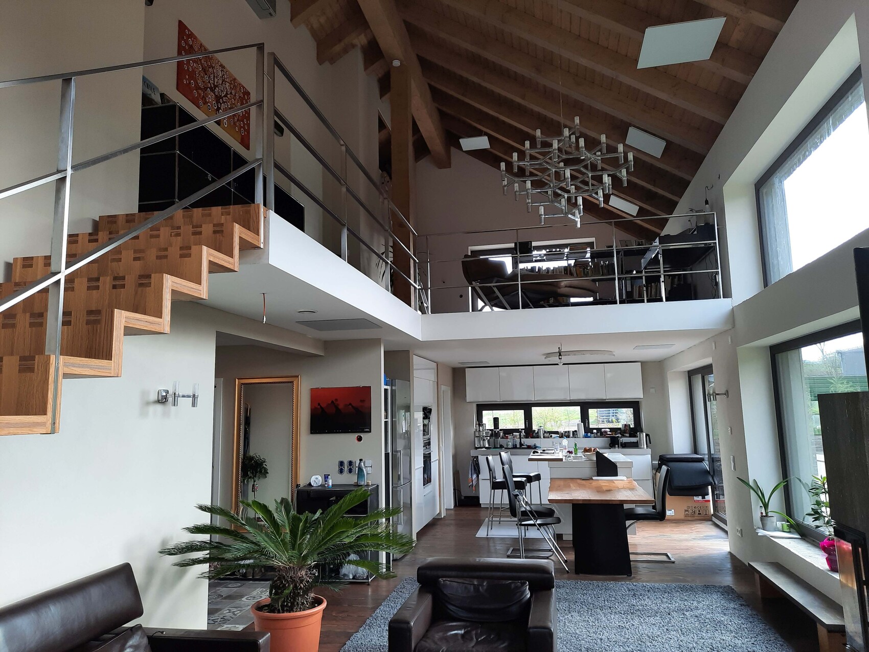

Ich stell Dir mal ein älteres Bild ein von unserer offenen Galerie. Eine reine "Flurgalerie" ohne echten Aufenthaltsbereich würde mir nicht gefallen und vlt. ist das jetzt mit den Kindern einfach noch nicht dran/drin.
Wie ist denn das Alter aller Bewohner?
