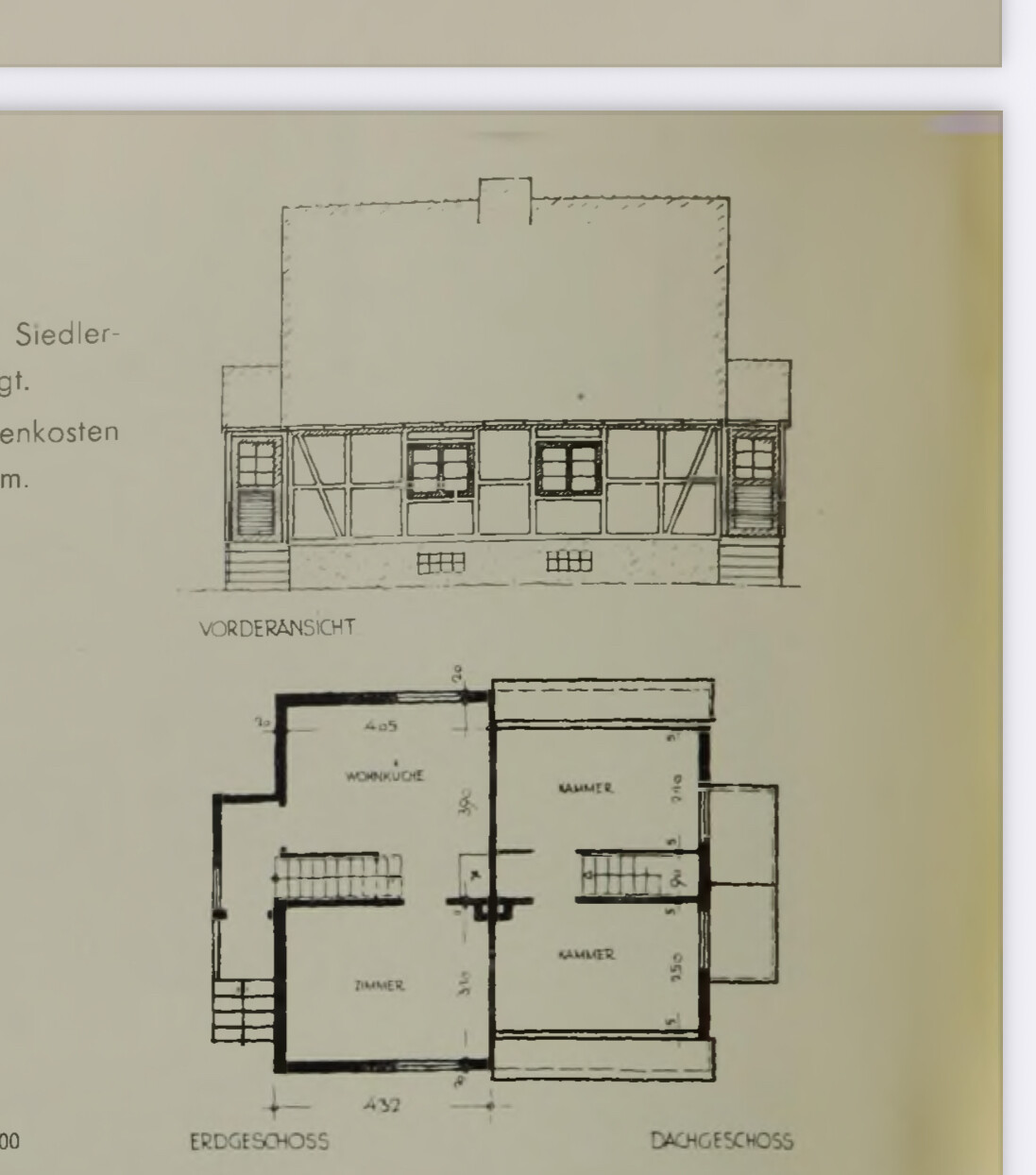

Kann es sein, dass er sich an bestimmten Punkten am Nachbarhaus orientieren muss? Der aktuelle Altbestand und auch der Nachbar haben ein herausragendes Kellergeschoss, ein Obergeschoss und darüber ein kleines Dachgeschoss mit Dachboden, insgesamt rund 45qm Wohnfläche. Der Neubau soll dagegen nur ein Erdgeschoss und ein Obergeschoss haben.
Natürlich muss er sich an dem anderen DH orientieren, schließlich muss das Haus mit Dachneigung, First- und Traufhöhe dort anschließen, wo es jetzt auch angeschlossen ist.
Ich habe das Gefühl, als wenn Du noch gar nie in der Straße warst bzw. vielleicht nur ein, zwei Mal das Haus, welches Du gekauft hast, angefahren hast. Da stehen doch zig Häuser, die alle gleichem Ursprung sind, in Reihe. Die meisten sind schon umgebaut. Aber den Weg, den ein Umbau (oder Neubau) nehmen muss, den sieht man schon relativ gut. Hätte ich dieses Haus auf den 1027qm Grundstück gekauft, dann hätte ich vorher an einem Sonntag aber alle Häuser vorab ein Gesuch abgestattet und die Bewohner ausgefragt :P

Für mich waren zuerst die Lage und die zulässige Bebaubarkeit entscheidend. Ich wollte wissen, welche Fläche ich überhaupt bauen darf und wie viele Quadratmeter am Ende realistisch möglich sind. In der Nachbarschaft habe ich kein Objekt gefunden, das von der Größe her vergleichbar wäre. Mir war aber bewusst, dass man sich grundsätzlich an die bestehende Bebauung anpassen muss.

Zeig doch mal einige Fotos vom Bestand. Die Strassenansicht des Entwurfs schaut ja recht seltsam aus. Was sagt der Bebauungsplan zu Dachaufbauten?
Ich schicke dir später noch zu, was ich sonst an Unterlagen habe. Danke.
hanghaus202313.11.25 14:37
Hier geht das nicht. Da brauchst 200 Beiträge.
Im Lageplan sieht man , das der Nachbar im Süden so ähnlich, wie ich vorgeschlagen habe, gebaut hat. So ein Zufall.
Sei froh das auf dem noch recht originalen Haus kein Denkmalschutz ist.

Wenn ich das teile, dann wird jeder hier nachvollziehen können, welche Adresse sich hinter dem Grundstück befindet. Das möchte ich nicht so frei machen. Du hast ja Persönlichkeitsrechte.
Hier mal die eine Ursprungsplanung eines der Häuser aus 1937
Architektenzeichnung: Vorderansicht und Grundriss eines Hauses mit Erdgeschoss und Dachgeschoss.
