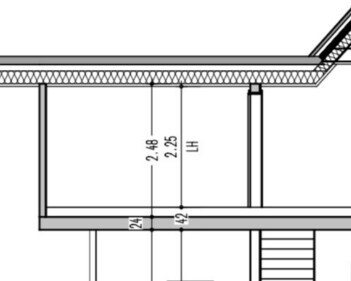

Ich lese hier von 6 m Decken und dann das???
Schnitt durch Gebäude mit Treppe, Deckenbalken und Stützen – technische Zeichnung
2,25m LH. Kann Dir nur zu einem Anderen Architekten raten.

Kann es sein, dass er sich an bestimmten Punkten am Nachbarhaus orientieren muss? Der aktuelle Altbestand und auch der Nachbar haben ein herausragendes Kellergeschoss, ein Obergeschoss und darüber ein kleines Dachgeschoss mit Dachboden, insgesamt rund 45qm Wohnfläche. Der Neubau soll dagegen nur ein Erdgeschoss und ein Obergeschoss haben.

LH 2,25m ist bei einem Neubau kein Wohnraum. Egal was der Nachbar hat. Gibt es Bestandspläne?
