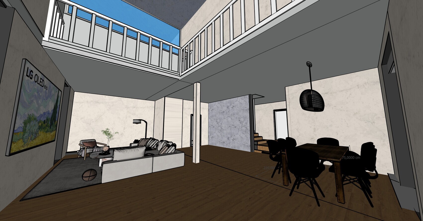

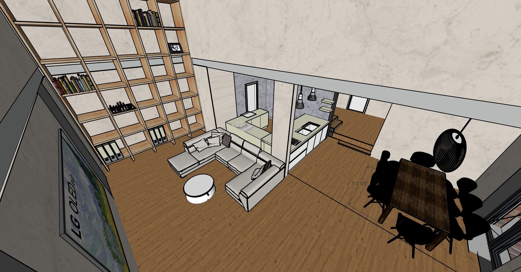

Danke für deinen wertvollen Rat und entschuldige die späte Rückmeldung.
Ich habe inzwischen selbstständig ein provisorisches 3D-Rendering erstellt (siehe Anhang).
Die Proportionen sollten so passen, um eine „Schachtoptik“ zu vermeiden.
Wie findest du es? Könnte man es in etwa so umsetzen? Vorher und Nachher

nordanney12.11.25 09:22
Sieht schon besser aus und erinnert mich an mein "Musterhausbild" auf Seite 2.
Dann aber:
Kein Zugang zur Galerie mit aktuellem Grundriss - und wie soll sie genutzt werden? Nur durchs Schlafzimmer zu erreichen - also eher Deko als nutzen.
Ändert die zusätzliche Wohnfläche etwas an der Eingeschossigkeit?
Du setzt ein großes Fenster auf die Grundstücksgrenze zum Nachbarn. Das dürfte wohl nicht genehmigt werden.
Insofern ist die Idee gut, aber trotzdem bedarf einer kompletten Umplanung des Grundstücks.
