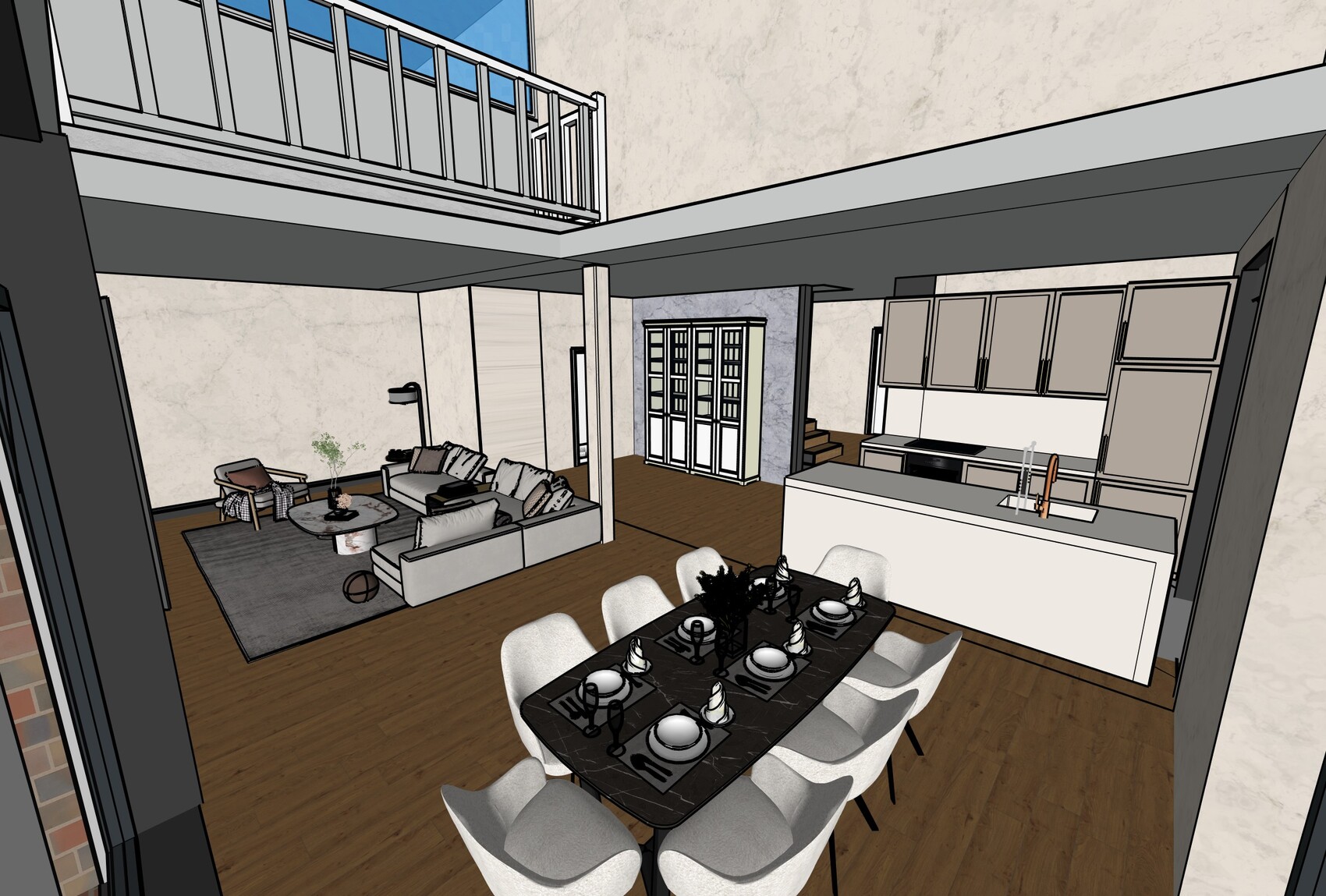

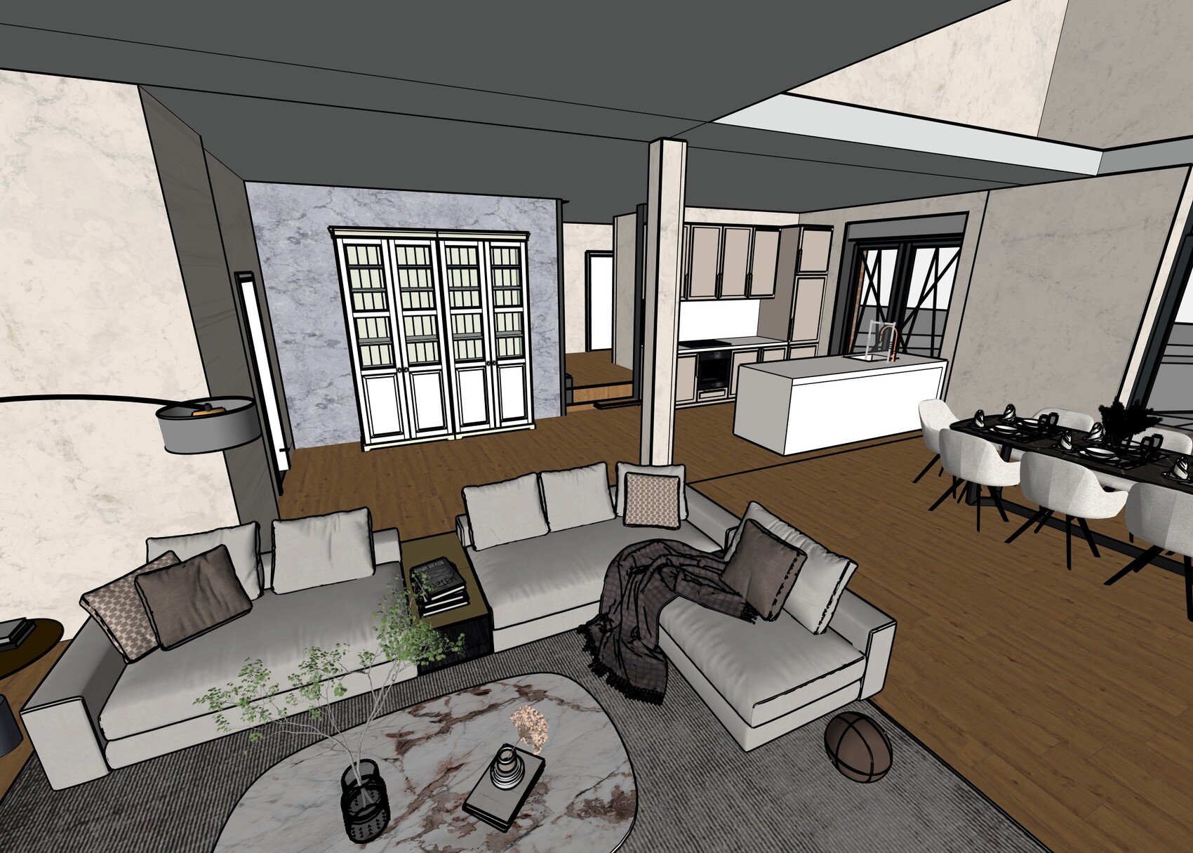

Ich konnte mich nicht zurückhalten und habe mich wieder an den Rechner gesetzt. Mir geht es ausschließlich um die Aufteilung und den Bereich mit der Deckenhöhe von ungefähr 6 Metern. Wäre diese Variante grundsätzlich denkbar?
Wir möchten gerne zumindest einen kleineren Abschnitt mit sehr hoher Decke behalten. So hätten wir deutlich weniger Probleme mit Schall, Wärmeverteilung und ähnlichen Themen. Bitte achtet nicht auf Details wie Fensterpositionen im Obergeschoss oder das Geländer. Das ist alles provisorisch. Ich werde es dem Architekten auch nicht zeigen, um ihn nicht zu beeinflussen. Aber so etwas in dieser Art könnten wir uns im Wohn- und Essbereich gut vorstellen.
Offener 3D-Wohn- und Küchenbereich mit Esstisch, Sofa und Kücheninsel.
Offenes Wohnzimmer mit Kücheninsel, Esstisch und moderner Einrichtung in offener Raumgestaltung
16.11.25 17:07
Dann blende dir zu sowas auch immer einen vermaßten Grundriss mit ein.
Nach den Zeichnungen im Eingang wäre die Küche an der Stelle gerade mal 262 cm breit .. und was ist mit der unbedingt notwendigen Speisekammer.
Quintessenz, man kann nicht irgendetwas losgelöst von allem anderen als Planung machen.
