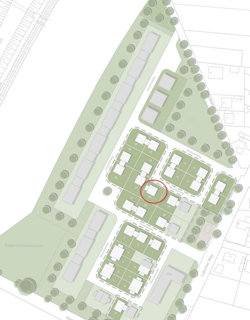

  • 1 Vollgeschoss mit Satteldach ohne Keller auf flachem & nahezu quadratischen Grundstück (21m breit/22m lang; Straße im Nord-Osten)

Lageplan eines Wohngebiets mit Parzellen, Straßen und Grünflächen, rote Markierung eines Grundstücks.

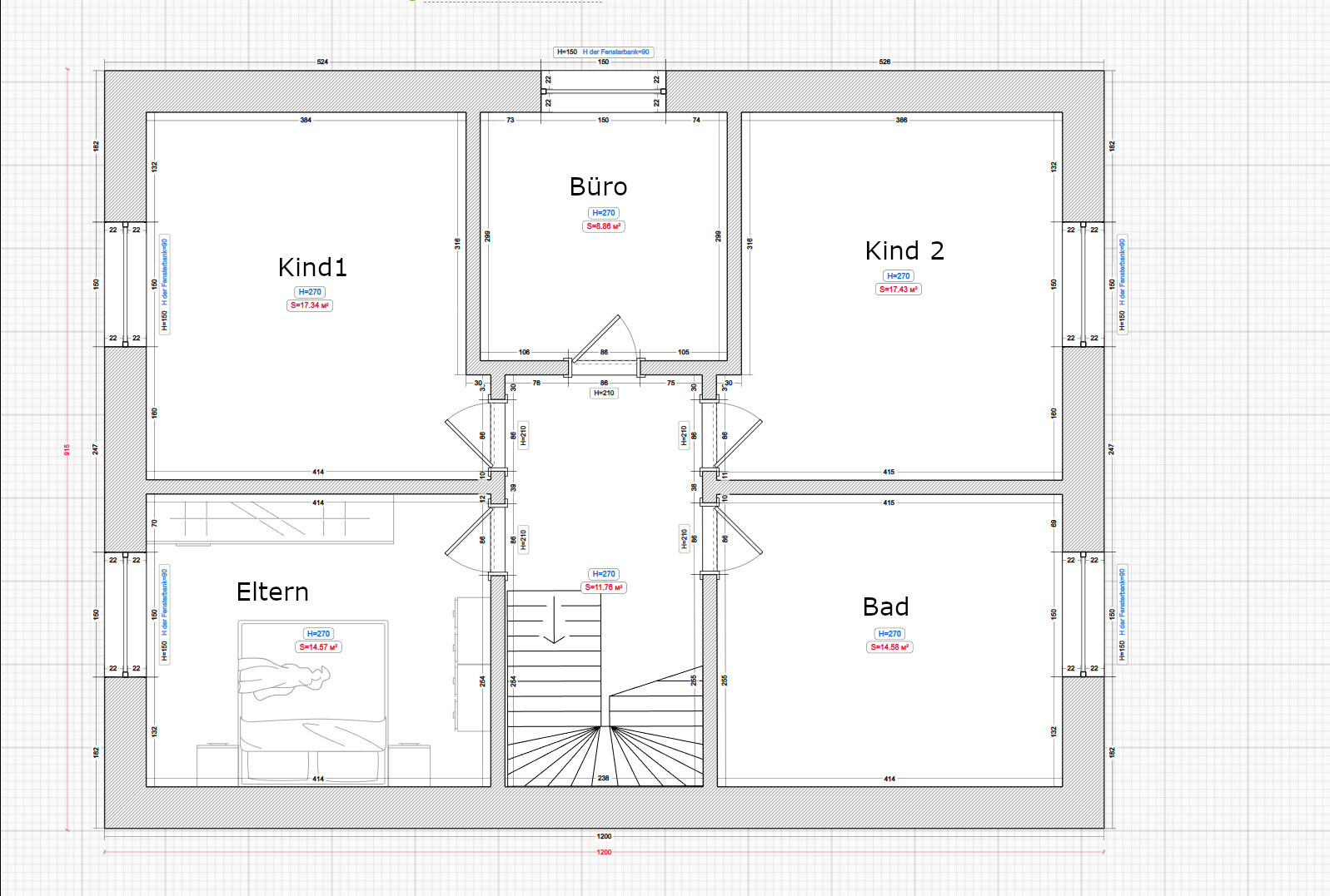

Obergeschoss
  • Effizientes Obergeschoss, wenig Flurfläche und alle Räume in für uns sinnvoller Größe angeordnet
  • Durch Vorgabe 1 Vollgeschoss, steiles Satteldach mit ~40% Neigung und ~1m Kniestock (kann in der Software nicht dargestellt werden). Im Büro Nutzung eines Zwerchgiebels, um dieses sinnvoll ohne Dachschräge nutzbar zu machen.
  • 12m Hausbreite notwendig, damit im Eltern-Schlafzimmer 3m Schrank gestellt werden können
  • Fensterplanung nicht beachten, es ist klar, dass ggfls. Dachflächenfenster für vernünftig Licht hinzukommen müssten

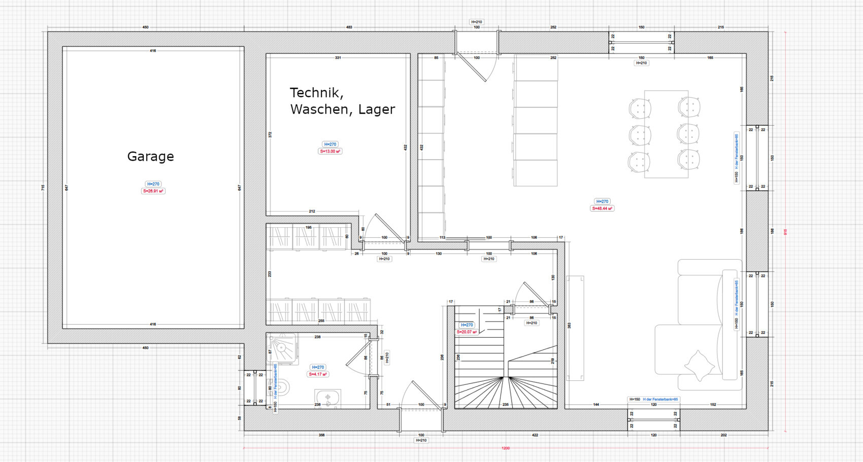

Erdgeschoss - Variante 1: Kochen/Essen/Wohnen in Reihe
  • Kochen/Essen/Wohnen in Reihe alles zum Garten ausgerichtet (Herausforderung: Küche leicht abgrenzen, damit nicht ein zu "schlauchiger" Allraum entsteht)
  • Großer HTR, da hier neben Technik auch Vorräte sowie Waschen inkl. Trocknen stattfinden soll
2D Grundriss eines Hauses mit Garage, Wohnzimmer, Küche und Technikraum

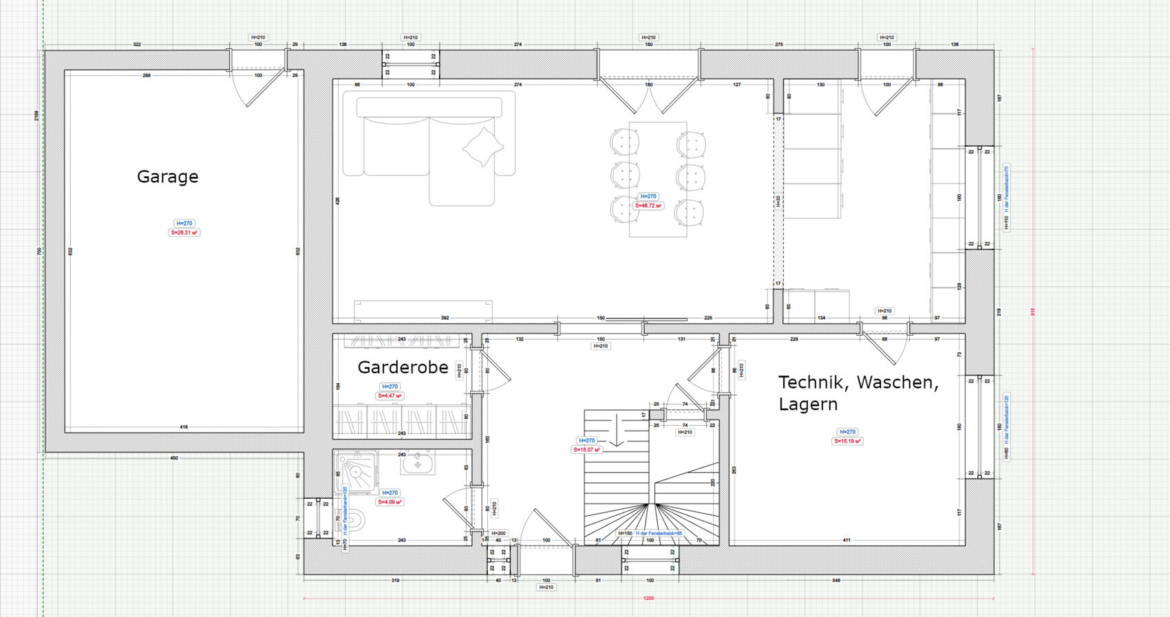

Erdgeschoss - Variante 2: Kochen/Essen/Wohnen über Eck
  • Kochen/Essen/Wohnen über Eck. Küche zum Garten macht aus unserer Sicht Sinn, könnte aber auch mit Wohnen getauscht werden.
  • HTR zum Garten nicht optimal (bspw. Anschlüsse), aber anders nicht sinnvoll platzierbar

Irgendwie ist es immer dasselbe. Speisekammer unsinnig, viel Platz für 2 Schränke am Ende. HAR und(!) Hauswirtschaftsraum viel zu groß, Tanzflächen in der Mitte. Küche und Wohnzimmer dagegen recht klein.
Oben die Kinderzimmer zu klein, das Büro zu groß, Abstellnische vor dem Bad streichen und Bad vergrößern oder das Kinderzimmer.. und die Diele oben. 20m² irrsinnig groß für meinen Geschmack, diese riesige Fläche neben der Treppe... wofür?
Macht das Schlafzimmer breiter, nicht so "hoch" und dafür das zweite Kinderzimmer auch größer.
Das mag nach tollem Design aussehen, aber im Alltag braucht das kein Mensch, große Kinderzimmer, großes Wohnzimmer, große Küche braucht man aber schon.

Was mir zu Variante 2 einfällt (Fenster ignoriert):
-> ich würde den Zugang zum Gäste-WC nach "oben" packen (aus dem Schmutzbereich heraus), dafür direkt neben der Tür einen kleinen Garderobenbereich schaffen. So ganz gefällt mir das Ende des Flurs vor der Treppe nicht, mir fällt da jedoch keine gute Lösung spontan ein.
Was mir zu Variante 1 einfällt:
-> gefällt mir weniger gut. Technik/Lagerraum zu viel nicht nutzbare Tanzfläche in der Mitte. Garderobe per Tür separiert (würde ich nicht machen). Zugang WC über Schmutzbereich nicht veränderbar.
Was mir zum Obergeschoss einfällt:
-> Hier ist ja die zentrale Frage, wie das Haus ausgerichtet wird! Ich würde Kinderzimmer in den Süden packen (beide). Badezimmer und Elternschlafzimmer in den Norden.
-> Büro zwischen den Kinderzimmern muss man auch mögen.
