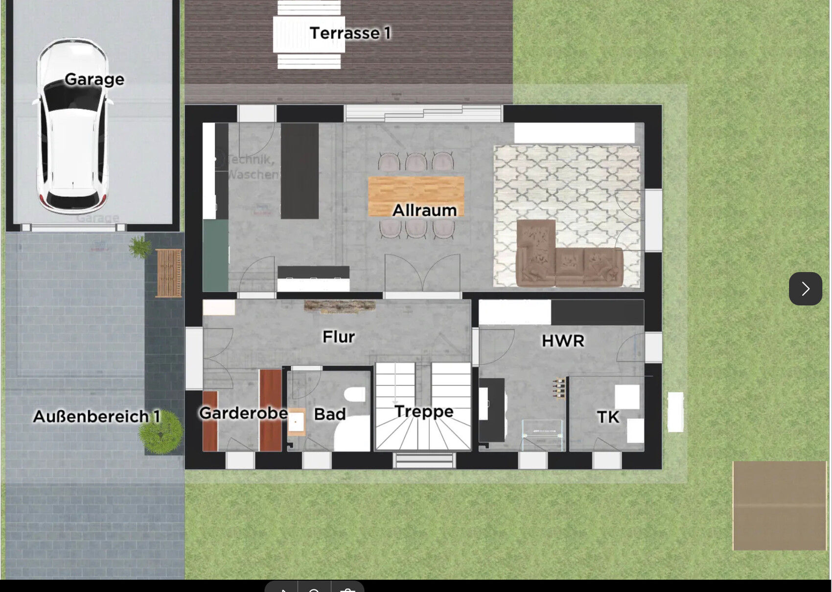

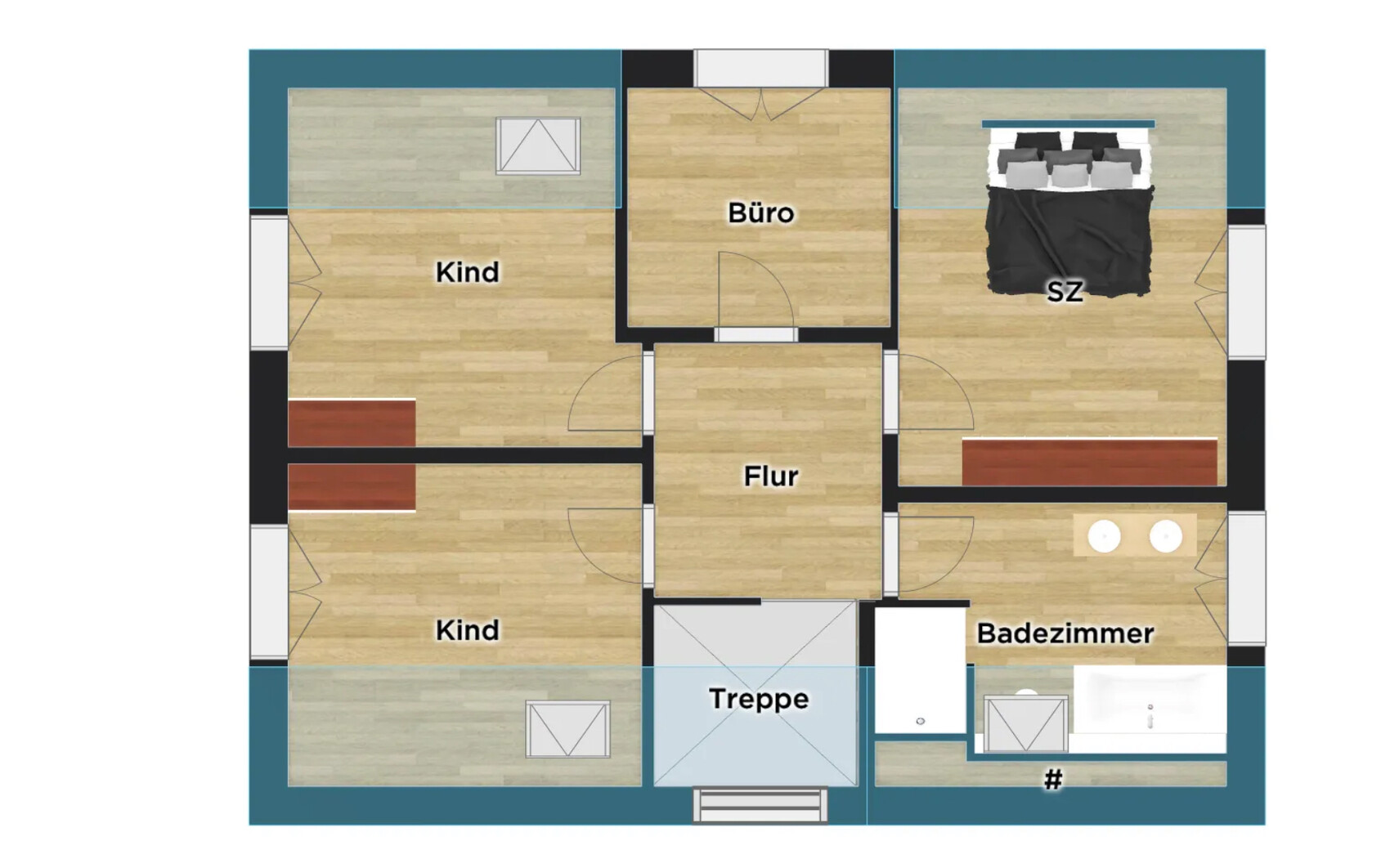

Hier meine Alternative. Garderobe habe ich mal gewechselt.
Oben ist die Gaube mittig austariert, die Vor- bzw Rücksprünge der Wände müssen also so, die Fenster sind ebenso von beiden Geschossen im nahezu symmetrischen Einklang.
Die Kücheninsel ist 2,40 lang, Küchentür nur beispielsweise usw.
Hausgrundriss mit Flur Allraum Bad Treppe HWR Terrasse und Garage
2D Grundriss eines Hauses mit Schlafzimmern, Büro, Kinderzimmern, Flur, Treppe und Badezimmer.

Liebe , vielen, vielen Dank für die weitere Ausarbeitung und die weiteren Vorschläge! Toll wie viel Arbeit du hier investierst und uns so gut unterstützt. Uns gefällt der Entwurf richtig gut.
Aktuell haben wir jede Menge um die Ohren werden aber hoffentlich zwischen Dienstreise, KiTa-Viren und Co in den nächsten Tagen deine Variante "nachbauen" und als Basis für einen Folgetermin mit unserem Architekten nutzen.

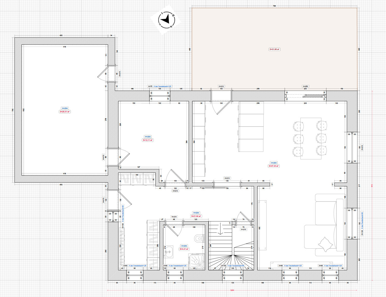

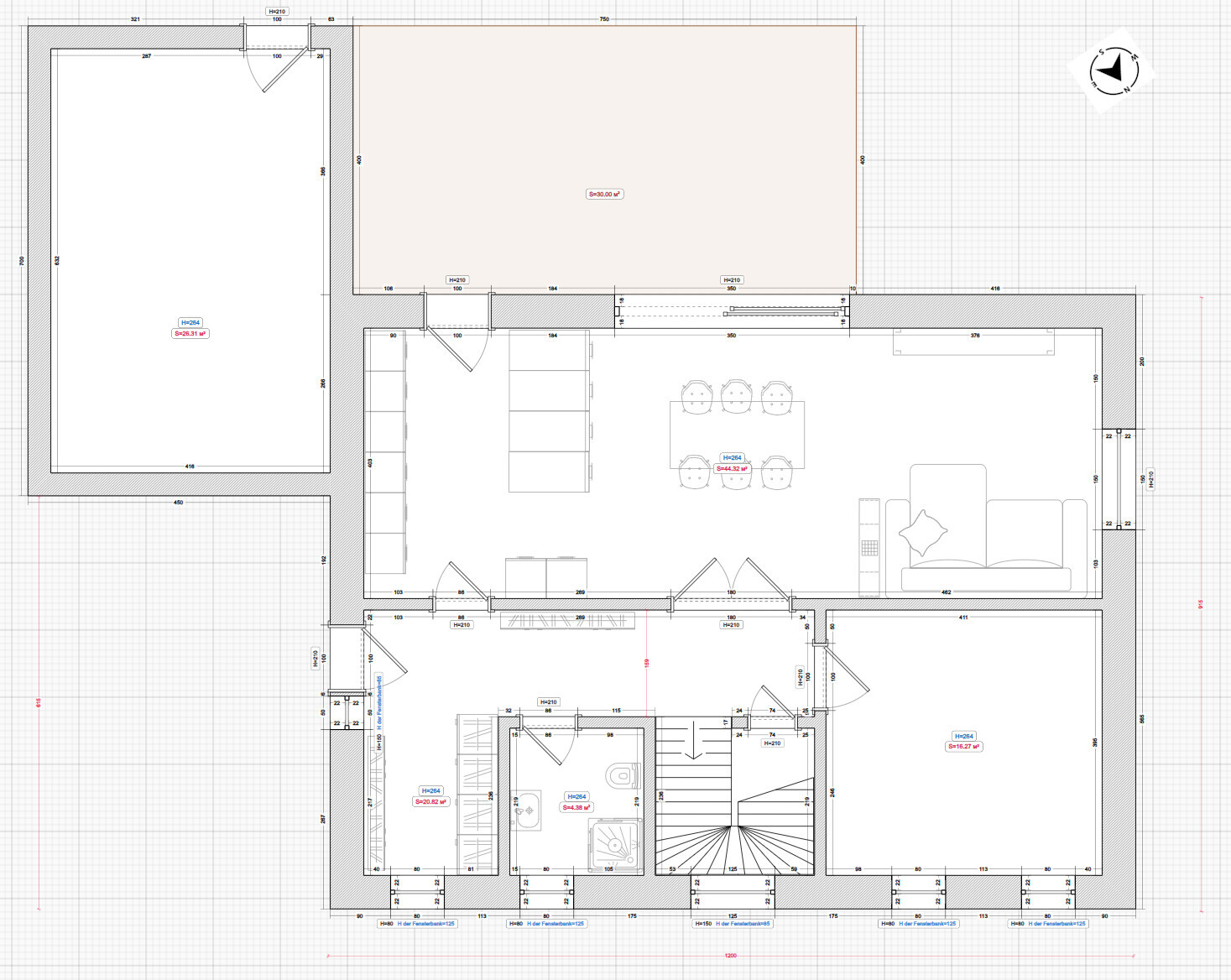

wir nutzen momentan die ruhige Jahreszeit uns weiter Gedanken zum aktuellen angedachten Grundriss zu machen. Wir sind glücklich mit dem aktuellen Grobentwurf, grübeln aber noch um die Anordnung des Allraumes.
Der zuletzt von gemachte Entwurf sieht den Allraum ja als Reihe von Wohnen/Essen/Kochen vor. Eine Anordnung, die wir ursprünglich eigentlich nicht wollten, uns diese mittlerweile aber vorstellen könnten. Nichtsdestotrotz haben wir auch eine Anordnung über Eck noch im Kopf, bei der der HTR/HRW in die andere Hausecke und dafür der Wohnbereich etwas abgetrennt über Eck an die Gebäudevorderseite wandert. Beide Varianten hier einmal skizziert:
"Reihenanordnung" von Wohnen/Essen/Kochen:
Detaillierter Grundriss eines Wohnhauses mit Wohnzimmer, Essbereich und Küche
"Eckanordnung" von Wohnen/Essen/Kochen:
Grundriss eines Hauses mit Wohnzimmer, Küche und Essbereich
Als wesentlichen Unterschiede zwischen "Reihenanordnung" und "Eckanordnung" sehen wir:
  • Unterschiedliches Wohngefühl
    • einmal Allraum in Reihe, ohne große optische Abtrennung der Bereiche; einmal Anordnung über Eck, die den Wohnbereich leicht abschottet
  • Ausrichtung Wohnbereich
    • Bei Reihenanordnung alle Wohnräume Richtung Südgarten ausgerichtet, während bei Eckanordnung teilweise Richtung Südgarten, teilweise Richtung Westgarten ausgerichtet.
  • Platzierung Terrasse
    • Bei Reihenanordnung Platzierung Terrasse weiter östlich direkt an Garage. Bei Eckanordnung würde Terrasse an die südwestliche Ecke des Hauses platziert werden und nicht von der Garage "eingefasst" sein.
  • Größe Allraum
    • bei Eckanordnung kann der Allraum leicht größer (vermutlich ~4m²) gestaltet werden, indem der HTR/Hauswirtschaftsraum leicht kleiner wird (~12m² vs. 16m²)
  • Stellfläche Küche
    • Bei Reihenanordnung vermutlich mehr Stellfläche, da zwei Hochschränke mehr an Mittelwand gestellt werden können
  • Eingang in den Allraum
    • Bei Reihenanordnung Eingang mittig in Essbereich, während bei Eckanordnung Eingang in die Küche erfolgt
  • Fenster im Allraum
    • Bei Reihenanordnung großes zentrales Fenster im Essbereich, bei Eckanordnung tendenziell mehrere und dafür kleinere Fenster.
  • Platzierung HTR/Hauswirtschaftsraum
    • bei Reihenanordnung liegt dieser an Straßenseite (Vorteile: einfachere Hausanschlüsse; falls Luft-Wasser-Wärmepumpe kann Außeneinheit vorne vorm Haus stehen, Bad im OG über HTR/Hauswirtschaftsraum im EG)
    • bei Eckanordnung lieg HTR/Hauswirtschaftsraum Richtung Südgarten (Vorteile: Tür zur Garage möglich; einfacher Zugang zum Garten bzgl. Wäschetrocknung; Nachteil(?) Bad OG müsste über WC im EG entwässern)
Letztlich kommen wir immer wieder darauf zurück, dass es vermutlich eine reine persönliche Entscheidung bzgl. Wohngefühl ist. Auch die zahlreichen Gespräche mit Familie und Freunden helfen nicht wirklich weiter.
Daher auch hier noch einmal die Frage nach Eindrücken von euch. Seht ihr klare Punkte für bzw. gegen eine Variante und was wäre eure Tendenz?

ypg28.12.25 23:30
Da hast Du/habt Ihr recht. Es muss für sich rund sein. Mag sein, dass Ihr etwas von früher kennt oder andere Häuser - ein richtig und ein falsch gibt es bei solch einer Aufteilung nicht. Bedingt: die letzte Erklärung zur Lage Technikraum in diesem Thread ist bei mir der leitende Aspekt, wenn das mehr oder weniger fest steht, gehe ich nach Bauchgefühl, wie ich den Bauherren einschätze.
Hier meine Intentionen:
Auch die Variante I hat ein Fenster im Westen, nur keines im Norden zur Strasse.
Eine Terrasse in Eck wird oft als behaglicher gesehen, zumal auch von West der Wind kommt. Auch eine Terrassenüberdachung kann einfacher angebracht werden.
-Malte- schrieb:
Größe Allraum
Dein innigster Wunsch (und große Angst 😉) war genügend große Abstellfläche in TK/Hauswirtschaftsraum.
-Malte- schrieb:
Stellfläche Küche
Jepp. Und Ich persönlich hätte ja sogar noch auf die Küchentür verzichtet und „nur für Dich“ eingezeichnet. Man könnte dort noch ne ganze Schrankwand setzen.
Ich finde eine große Durchgangstür/ Durchgang in Höhe Essbereich immer besser, wenn es sich ergibt. Lofttür oder gar keine Tür, quasi offen zur Treppe.Essbereich ist für mich der Treffpunkt aller Bewohner. Küchendurchgang könnte bei kleinen Kindern zu Festen/Überraschungen/Kindergeburtstag ein Problem darstellen. Aber auch, wenn man nicht die ordentlichste Personin der Küche ist oder wird, dann könnte man die Küche links liegen lassen und Gäste daran vorbeilotsen statt durchlaufen zu lassen.
-Malte- schrieb:
Fenster im Allraum
Jepp, die große offene Form des Blickes in den Garten wird meistens favorisiert. Ich schau mal, wie Du es gezeichnet hast.. Ich sag mal so: ob nun 2 Meter, 3 oder 4 Meter breite Terrassentür.. ist immer besser als „Schiessschartenbreiten“, außer man setzt sie zusätzlich. Wie es beliebt.
Bei mir hat man quasi immer den Garten im Blick.
Bei uns (NDS) wäre es gar nicht erlaubt, irgendwelche Leitungen zu überbauen. Dann nur mit Carport. Deshalb liegt er oft vorn. Man möchte meist auch keine Südseite für Abstellfläche verschwenden.
Die Durchgangstür nimmt Stellfläche. Die braucht man auch nicht, weil ein TK-Raum kein Flur ist. Der liegt ja perfekt hinter der Eingangstür, und die Eingangstür liegt neben dem Garagentor, unmittelbar.
Bei uns in der Region ist es auch verpönt, die Wäsche im Hauptgarten zu trocknen. Die wird irgendwo seitlich gestellt, wo man sie nicht gleich sieht.
Beim L würde das Bad im WZ entwässern. Das wäre nicht gut. Man könnte aber das OG spiegeln.
Die Tendenz geht bei Euch zum L. Ich kann Euch nochmal ein paar Vogelperspektiven vom I einstellen. Ggf auch vom L.
Danke, dass Du kommunizierst. Dann bringt es auch Spaß zu helfen.
