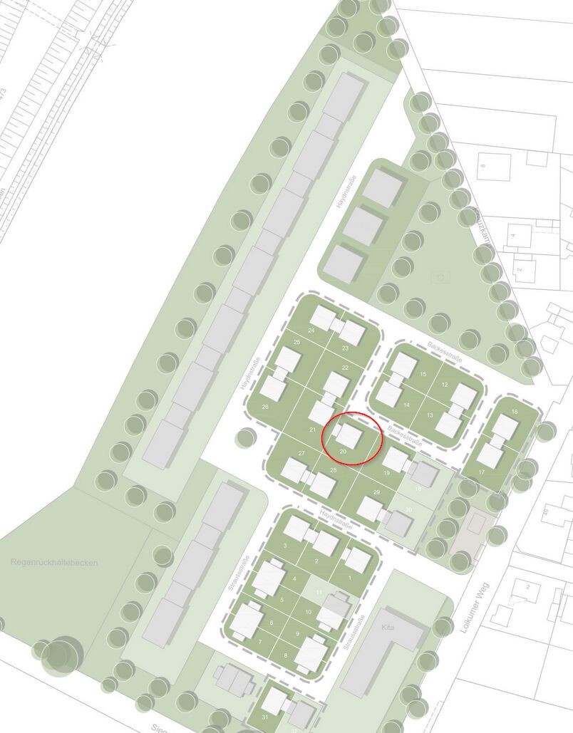

- 1,5 Geschosser mit Satteldach ohne Keller auf flachem & nahezu quadratischen Grundstück (21m breit/22m lang; Straße im Nord-Osten)

  • 1 Vollgeschoss mit Satteldach ohne Keller auf flachem & nahezu quadratischen Grundstück (21m breit/22m lang; Straße im Nord-Osten)

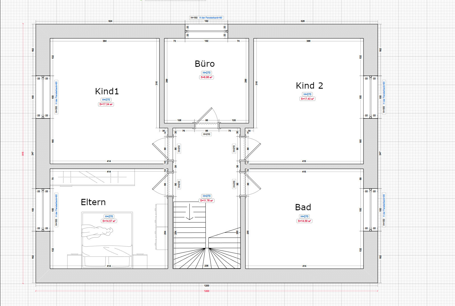

Obergeschoss
  • Effizientes Obergeschoss, wenig Flurfläche und alle Räume in für uns sinnvoller Größe angeordnet
  • Durch Vorgabe 1 Vollgeschoss, steiles Satteldach mit ~40% Neigung und ~1m Kniestock (kann in der Software nicht dargestellt werden). Im Büro Nutzung eines Zwerchgiebels, um dieses sinnvoll ohne Dachschräge nutzbar zu machen.
  • 12m Hausbreite notwendig, damit im Eltern-Schlafzimmer 3m Schrank gestellt werden können
  • Fensterplanung nicht beachten, es ist klar, dass ggfls. Dachflächenfenster für vernünftig Licht hinzukommen müssten

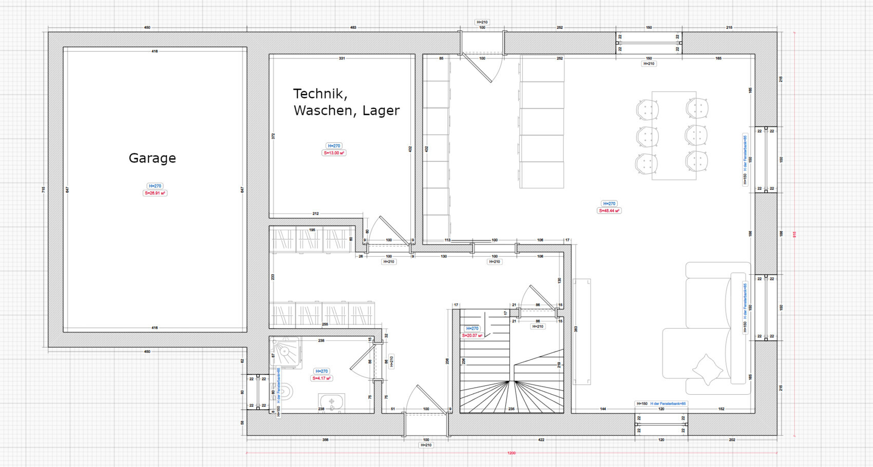

Erdgeschoss - Variante 1: Kochen/Essen/Wohnen in Reihe
  • Kochen/Essen/Wohnen in Reihe alles zum Garten ausgerichtet (Herausforderung: Küche leicht abgrenzen, damit nicht ein zu "schlauchiger" Allraum entsteht)
  • Großer HTR, da hier neben Technik auch Vorräte sowie Waschen inkl. Trocknen stattfinden soll

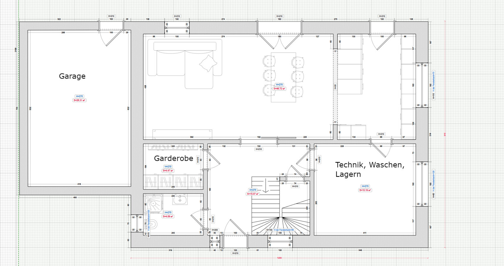

Erdgeschoss - Variante 2: Kochen/Essen/Wohnen über Eck
  • Kochen/Essen/Wohnen über Eck. Küche zum Garten macht aus unserer Sicht Sinn, könnte aber auch mit Wohnen getauscht werden.
  • HTR zum Garten nicht optimal (bspw. Anschlüsse), aber anders nicht sinnvoll platzierbar

  • Seht ihr die Grundrissideen als generell sinnvoll an oder gibt es klare KO-Kriterien?
  • Wir stellen fest, dass viele Standardgrundrisse in vergleichbarer Größe ins EG noch ein Büro bringen und dafür HTR und Garderobe sehr klein gestalten. Ohne Keller sind wir aber der Meinung im EG diese Fläche für Technik, Waschen, Trocknen, Garderobe für die ganze Familie, als auch Lagerfläche für Küche zu benötigen. Wir sehen es daher eher sinnvoll an hier die Fläche zu investieren, im OG auf eine separate Ankleide zu verzichten und das Büro unterzubringen. Sind wir hier komplett auf dem Holzweg, weil das scheinbar im Standard niemand so macht?
  • Gibt es klare Gründe eine der beiden Anordnungen (Allraum in Reihe vs. über Eck) zu bevorzugen? Wir sind uns selber total unschlüssig, ob wir alles Richtung Garten ausrichten sollten (Herausforderung: optische Abtrennung der Bereiche voneinander und Vermeidung "Schlauchgefühl") oder bewusst doch entweder Wohnen oder Küche über Eck nach vorne zur Straße bringen sollten.

MachsSelbst05.12.25 19:10
Irgendwie ist es immer dasselbe. Speisekammer unsinnig, viel Platz für 2 Schränke am Ende. HAR und(!) Hauswirtschaftsraum viel zu groß, Tanzflächen in der Mitte. Küche und Wohnzimmer dagegen recht klein.
Oben die Kinderzimmer zu klein, das Büro zu groß, Abstellnische vor dem Bad streichen und Bad vergrößern oder das Kinderzimmer.. und die Diele oben. 20m² irrsinnig groß für meinen Geschmack, diese riesige Fläche neben der Treppe... wofür?
Macht das Schlafzimmer breiter, nicht so "hoch" und dafür das zweite Kinderzimmer auch größer.
Das mag nach tollem Design aussehen, aber im Alltag braucht das kein Mensch, große Kinderzimmer, großes Wohnzimmer, große Küche braucht man aber schon.

-Malte- schrieb:
Fragen an euch
  • [1]Seht ihr die Grundrissideen als generell sinnvoll an oder gibt es klare KO-Kriterien?
  • [2]Wir stellen fest, dass viele Standardgrundrisse in vergleichbarer Größe ins EG noch ein Büro bringen und dafür HTR und Garderobe sehr klein gestalten. Ohne Keller sind wir aber der Meinung im EG diese Fläche für Technik, Waschen, Trocknen, Garderobe für die ganze Familie, als auch Lagerfläche für Küche zu benötigen. Wir sehen es daher eher sinnvoll an hier die Fläche zu investieren, im OG auf eine separate Ankleide zu verzichten und das Büro unterzubringen. Sind wir hier komplett auf dem Holzweg, weil das scheinbar im Standard niemand so macht?
  • [3]Gibt es klare Gründe eine der beiden Anordnungen (Allraum in Reihe vs. über Eck) zu bevorzugen? Wir sind uns selber total unschlüssig, ob wir alles Richtung Garten ausrichten sollten (Herausforderung: optische Abtrennung der Bereiche voneinander und Vermeidung "Schlauchgefühl") oder bewusst doch entweder Wohnen oder Küche über Eck nach vorne zur Straße bringen sollten.
Wir würden uns freuen weitere Gedankenanstöße von euch zu bekommen.
Viele Grüße
Malte
Mein Kopf hat ein großes Problem: Die Ausrichtung des Technikraums. In vielen Baugebieten muss der Technikraum zur Straße ausgerichtet sein. Das beeinflusst natürlich stark den Grundriss.
Daher zu den Fragen:
1.
Was mir zu Variante 2 einfällt (Fenster ignoriert):
-> ich würde den Zugang zum Gäste-WC nach "oben" packen (aus dem Schmutzbereich heraus), dafür direkt neben der Tür einen kleinen Garderobenbereich schaffen. So ganz gefällt mir das Ende des Flurs vor der Treppe nicht, mir fällt da jedoch keine gute Lösung spontan ein.
Was mir zu Variante 1 einfällt:
-> gefällt mir weniger gut. Technik/Lagerraum zu viel nicht nutzbare Tanzfläche in der Mitte. Garderobe per Tür separiert (würde ich nicht machen). Zugang WC über Schmutzbereich nicht veränderbar.
Was mir zum Obergeschoss einfällt:
-> Hier ist ja die zentrale Frage, wie das Haus ausgerichtet wird! Ich würde Kinderzimmer in den Süden packen (beide). Badezimmer und Elternschlafzimmer in den Norden.
-> Büro zwischen den Kinderzimmern muss man auch mögen.
2. Viele Grundrisse haben ein Büro oder Gästezimmer unten, weil das viele Leute wünschen. Individuelle Bedürfnisse > allgemeine Bedürfnisse. Laut Fragebögen braucht ihr kein Büro / Gästezimmer unten, weshalb also eins bauen?
3. Ja, es gibt einen Grund: Persönliche Präferenz!
Das meine ich nicht als Scherz. Es gibt Leute, die mögen es gerade. Es gibt Leute, die mögen es separiert. Es gibt Leute, die mögen die L-Form.
Natürlich wirkt sich alles auf den Rest des Grundrisses aus. Aber... hey, persönliche Präferenz! Schaut euch da mal in entsprechenden Musterhäusern um und guckt dann, was euch mehr anspricht.
