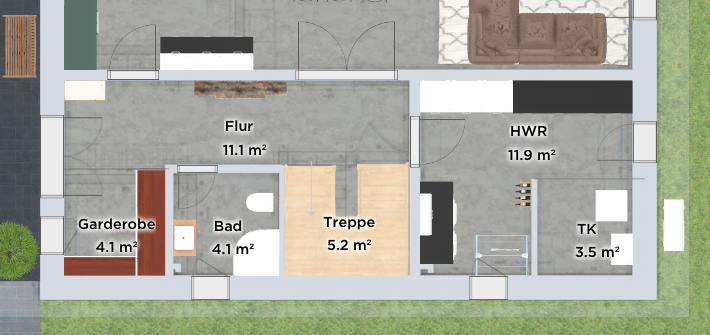

Wollt ihr dem Hauswirtschaftsraum nicht eine Tür / bodentiefes Fenster gönnen? Würde den Weg zum Wäscheaufhängen deutlich verkürzen.

Danke schon mal für euer Feedback und schön zu hören, dass wir als mittlerweile "betriebsblinde" offenbar keine groben Schnitzer übersehen.
Thema Treppe: Ich hätte liebend gerne statt der halbgewendelten eine Podesttreppe. Passt platztechnisch in den Grundriss so aber aus meiner Sicht leider nicht rein (da bräuchten wir ja doch mindestens ~80cm mehr Treppentiefe).
Thema Tür HTR/Hauswirtschaftsraum: Haben wir auch überlegt, aber das würde noch mehr Wandfläche klauen. Wir haben durch die beiden Fenster zur Straße vorne schon viel Fläche, die nicht gut genutzt werden kann. Gleichzeitig glauben wir aber, dass wir auf die Fenster zur Straße nicht verzichten können, ohne dass die Hausfront "komisch" aussieht, weil dann nur links von WC und Garderobe Fenster verbleiben. Alternativvorschläge sind gerne willkommen!
03.03.26 18:27
fenstertür
