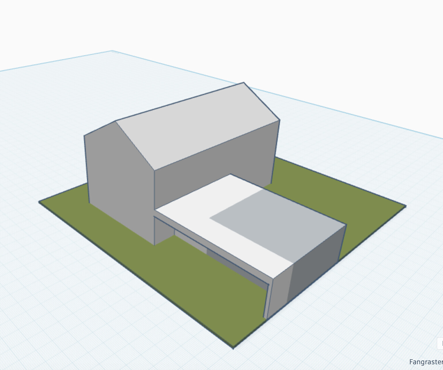

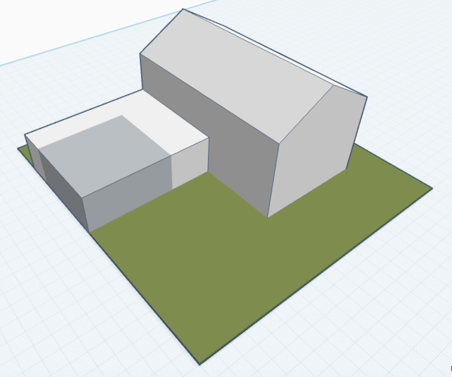

für einen Plan eines Architekten und im Hinblick auf die enge Umgebungsbebauung finde ich den Grundrissentwurf recht einfallslos.
Im Westen ist vermutlich zu erwarten, dass der Nachbar nahe an die Grenze rutscht. Zudem ist dort auch seine Einfahrt. Daher ist die Garage im Westen nicht die schlechteste Idee - auch wenn es anfangs widersinnig erscheinen mag. Das Wohnhaus sollte dann mit der Garage einen Winkel im Westen bilden, welcher den Garten abschirmt.
3D-Hausmodell mit zwei Gebäudeteilen auf Grünfläche und grauen Wänden
3D-Hausmodell auf grünem Grundstück, einfaches Kubusdesign, Vogelperspektive
Die Garage (grau) hat eine Tiefe von 6 m bei einer Breite von 6,5 m. Daran schließen Foyer und Technikraum an, bevor es in den Hauptbaukörper geht. Im EG befinden sich ein Gäste-WC und Büro im Norden sowie Küche, Essen und Wohnen. Die Treppe befindet sich an der Westwand des Hauptbaukörpers Mittig. Vermutlich passt da sogar eine einläufige offene Treppe hin. Details soll der planen, der dafür bezahlt wird.
Je nach Budget könnte ein Flachdach mit drittem Staffelgeschoss das Sahnehäubchen sein. Dann könnte der Hauptbaukörper auch kürzer sein.
Viele Grüße
Interessante Idee, vielen herzlichen Dank fürs Ausarbeiten! Komplett anders, aber letztlich auch etwas, was wir uns grundsätzlich vorstellen könnten.
Ob das realistisch ist, weiß ich nicht - zum Beispiel bräuchten wir eigentlich keine Doppelgarage und das ganze funktioniert so natürlich nur, wenn diese über die entsprechende Breite gezogen wird, damit das Haus ausreichend weit nach Osten wandert. Hängt letztlich auch wieder davon ab, wie wir weiter vorgehen. Wollen wir unserem Architekten derartige Ideen vorschlagen - ihn aber nicht dazu drängen hier dann 1zu1 zu versuchen etwas nachzubauen. Eigentlich war unsere Idee ja, dass wir ihm maximale Freiheit für eine effiziente und sinnvoller Planung geben.
ypg21.10.25 12:50
Sehe ich genauso. Warum jetzt eine überdimensionierte Garage planen, die das nicht üppige Grundstück dimensioniert, wenn sie nicht benötigt wird.
Das kann auch positiv bewertet werden, indem dann das höhere Haus weiter weg in den Westen rutscht. Eine Garage und Auffahrt hat immerhin den positiven Aspekt, dass man nichts wirklich hohes in die Nachbarschaft bekommt. Zwar mag unsere Straße nicht heilig sein, dennoch sei gesagt: wir leben alle mit dem Nachbarcarport des Nachbarn auf der Westseite, und das wird auch gut befunden.
Zum Kapitänsgiebel: der Nachteil ist, dass nicht nur der Giebel Wand und Raumbreiten bestimmt, sondern auch eine geforderte Symmetrie oft nur Mittelmaß in der Planung bedeutet. Außer man möchte es unbedingt.
