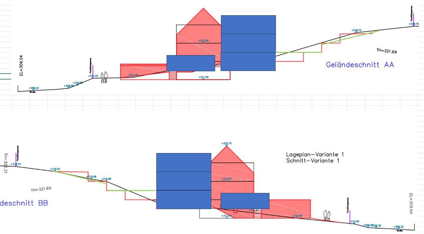

hanghaus202321.09.25 12:01
MMn kann man das Hau noch etwas nach oben bringen. Das spart Dir 2 Ebenen. Die SM kann auch etwas niedriger ausfallen.
[ATTACH type="full"]92953[/ATTACH]
Unter dem CP und der Auffahrt kanst dann den Aushub unterbringen. Wo genau ist denn nun die Wasserleitung? Gibt es da ein Eintrag im Grundbuch?
