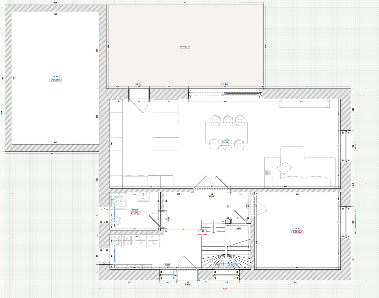

Unsere Tendenz geht seit Anfang Dezember in Richtung I ("Reihenanordnung"). Wir sehen an vielen Stellen einfach Vorteile, die du nun zu großen Teilen auch nochmal herausgestellt hast (schönerer Eingang in den Allraum, mehr Stellfläche Küche, einfachere Hauanschlüsse, "eingefasste" Terrasse). Die Anordnung als L ("Eckanordnung") war dennoch immer wieder im Kopf, einfach weil wir ursprünglich immer der Ansicht waren, dass wir es nicht alles ohne Abgrenzung in einem großen Raum haben wollen. Wir denken aber nun dennoch, dass wir genau in diese Richtung (also die I/"Reihenanordnung") gehen möchten. Bei der weiteren Detailplanung müssen wir dann nochmal schauen, wie wir die einzelnen Bereiche gestalterisch leicht voneinander abgrenzen.

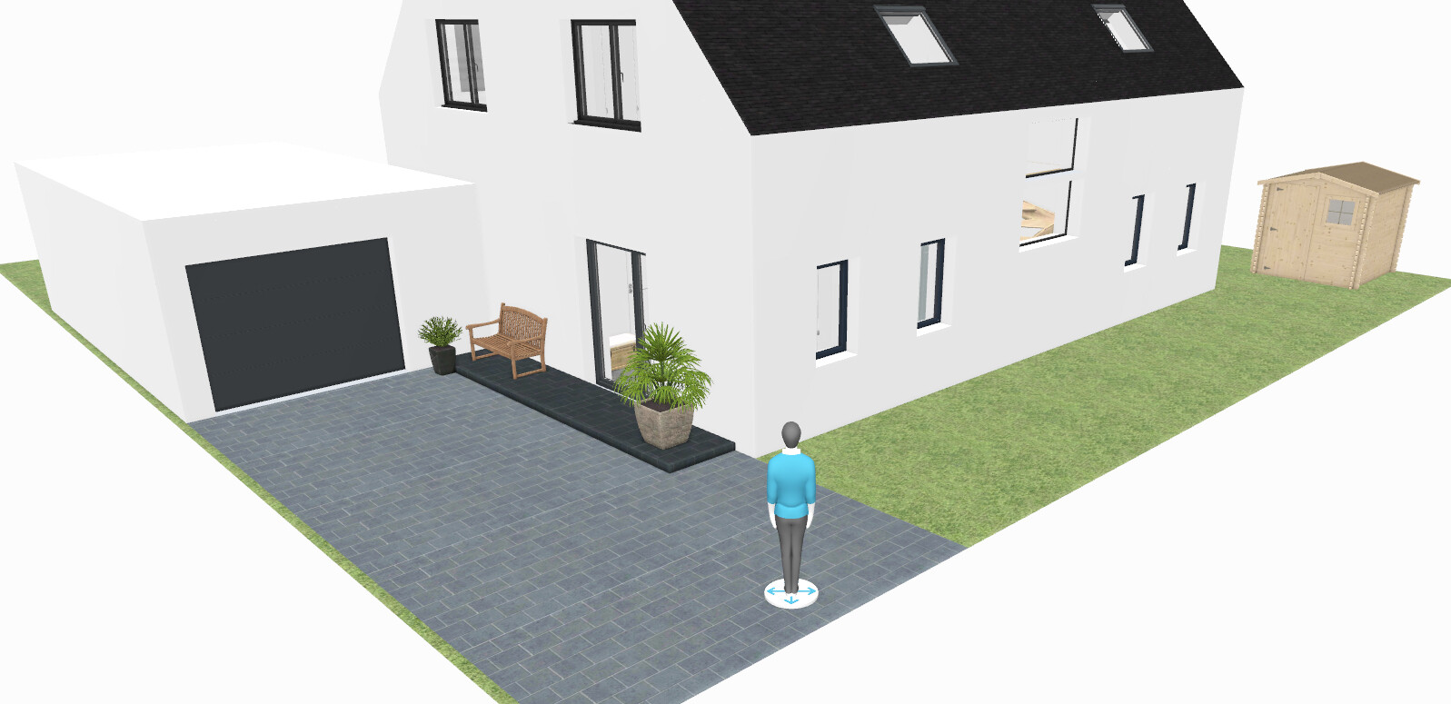

Eine Folgefrage ergibt sich aber, die ich bei meinem Post vor zwei Tagen erstmal noch zurückgehalten habe. Möchten wir den Eingang von der Seite des Hauses oder von Vorne umsetzen? Ich habe auch hier mal beide Varianten skizziert.
Eingang von Vorne (Straßenseite):
Eingang von Seite (Einfahrt):
[ATTACH alt="2025-12-27 Reihenanordnung - Eingang Seite - bearbeitet.png"]94625[/ATTACH]
Auf den generellen Grundriss hat die Platzierung des Eingangs erstaunlich wenig Auswirkungen. Allraum und HTR/Hauswirtschaftsraum bleiben praktisch gleich. Garderobe und Gästebad werden anders angeordnet, bleiben in Form und Größe aber fast gleich. Die Flurfläche an sich unterscheidet sich vermutlich auch nicht wesentlich, wobei wir uns unsicher sind, welche Durchgangsmaße man sinnvollerweise bei den unterschiedlichen Varianten planen sollte.
Unsere Gedanken Eingang von Vorne:
- vermutlich kann der Allraum etwas größer werden (~3m²?), da die mittlere Mauer ein bisschen weiter runter rutscht
- schönere Sichtachse vom Hauseingang in Allraum (?)
- Außenansicht von der Straße schöner, wenn der Eingang direkt ersichtlich und von außen schön gestaltet ist (?)
- mehr Einblicke von Straße ins Haus
- Überdachung des Eingangs als Schleppdach o.ä. möglich
- Fensterplanung müsste nochmal überarbeitet werden
Unsere Gedanken Eingang von Seite:
- direkter/schneller Zugang nach Auto parken ins Haus
- zusätzliche Tür vom Flur in die Küche möglich (Verrräumen von Einkäufen, kurz etwas aus Küche holen)
- Eingang/Flur von der Straße nicht so einsehbar
- leichterer Zugang vom Hauseingang zur Garage
- Überdachung Eingang unklar (bspw. ein Carport vor Garage passt ja baurechtlich in Hinblick auf 9m Grenzbebauung nicht)
Auch hierzu würden wir uns über Anregungen und Ideen freuen.
Viele Grüße
Malte

Ich denke, dass man Beides gut sehen kann und funktional sind sie ja recht ähnlich.
Grundsätzlich gefällt mir ein traufseitiger Eingang besser und die Kombi bzw. der "Konflikt" Zufahrt/Hauseingang weniger, gerade auch aus selbsterlebten Sicherheitsaspekten. Bei dem Plan bzw. dem Bild dazu von wäre mir das zu sehr zusammengedrückt und ohne Podest würde ich es eh nicht machen. Wir haben es so ähnlich (aber traufseitig), wir sind aber zudem auch zu zweit ohne Kids. Die genannten Vorteile wiederhilen sich eher in ihrer Wirkung durch den "besseren" Zugang Garage-Küche-Lebensmittel. Diesen könnte man aber im Grundriss ebenso umsetzen, wenn man im hineren Teil der Garage seitlich eine Türe hätte über die man über die Terresse in die Küche gelangen würde.
Ich mag einfach gerne einen schönen und angemessen ausgestalteten Eingangsbereich.
Bei der Version vorne lese ich öfter das Wort "schöner" bei der seitlichen Version dagegen gar nicht, alleine das wäre mir schon wichtig insbes. auch die genannten Vorteile im Innenraum.

Bei dem Plan bzw. dem Bild dazu von @ypg wäre mir das zu sehr zusammengedrückt und ohne Podest würde ich es eh nicht machen.?? Es ist doch ein Podest da! Und die Garage hat die Innenmaße von 4 Metern. Was ist denn da zusammengerückt? Letztendlich hat man da mehr sichere Ecken-Fläche als ein Hauspodest, welches vorgelagert wird.Arauki1131.12.25 17:43
Ich meine das rein optisch als dem Bauch heraus, dass mir die andere Seite vlt. besser gefiele und Einfahrt/Hauseingang getrennt wären. Wie von mir geschrieben geschrieben passt aber Beides.....
Die beiden Listen des TE hätten für mich eher dafür gesprochen, da las ich mehr Vorteile für mich
-Malte-02.01.26 20:40
Erstmal ein frohes neues Jahr! 🙂
Zum Verständnis für mich: Welchen Sicherheitsaspekt meinst du genau? Geht es darum, dass du die Gefahr siehst, dass Kinder auf der Einfahrt bzw. aus dem Haus kommende Personen mit einfahrenden Autos in Konflikt geraten? Hab ich ehrlich gesagt bisher nicht als potenzielle Gefahr gesehen und wir haben aktuell genau so einen seitlichen Hauseingang ohne Podest o.ä. Bei uns im Neubaugebiet fahren alle langsam und das ist erst recht der Fall, wenn wir auf die Einfahrt einbiegen.
