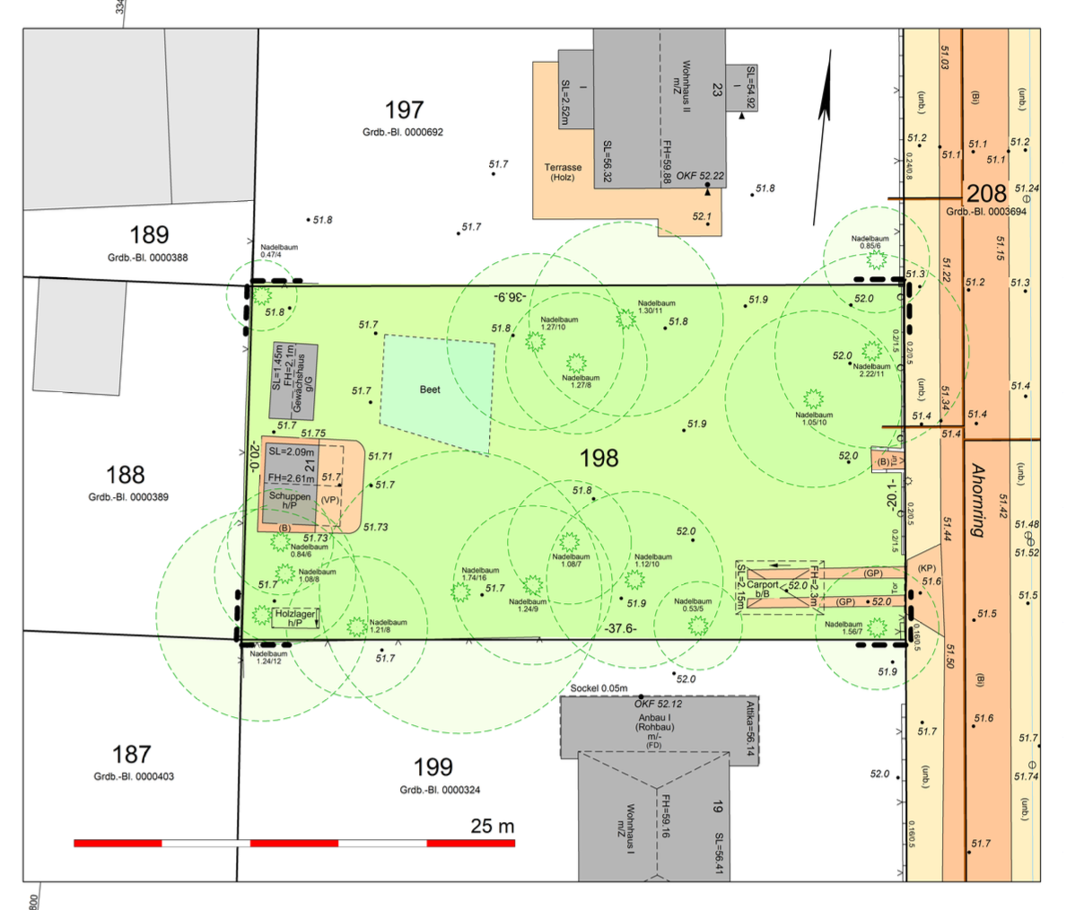

Grundstück und Rahmenbedingungen
  • Lage: Lückenbebauung, kein Bebauungsplan → Orientierung an inhomogener Umgebungsbebauung
  • Grundstück: ca. 740 m², leicht erhöht (ca. 1 m) gegenüber der Straße, danach eben
  • Grundflächenzahl: 0,4
  • Geschossflächenzahl: nicht festgelegt, 2 Vollgeschosse sind ortsüblich
  • Abstände: 3 m zu Nachbarn, bis 6 m an Grundstücksgrenze möglich
  • Randbebauung: nur Carports erlaubt
  • Stellplätze: 2 erforderlich (Einfahrt zählt als zweiter Platz)
  • Dachform: Satteldach 23 °, erlaubt 20–45 °
  • Nachbarhäuser: Höhe 7,8–9,2 m → geplanter Bau 8,81 m
  • Ausrichtung: Straße im Osten, Eingang im Norden geplant

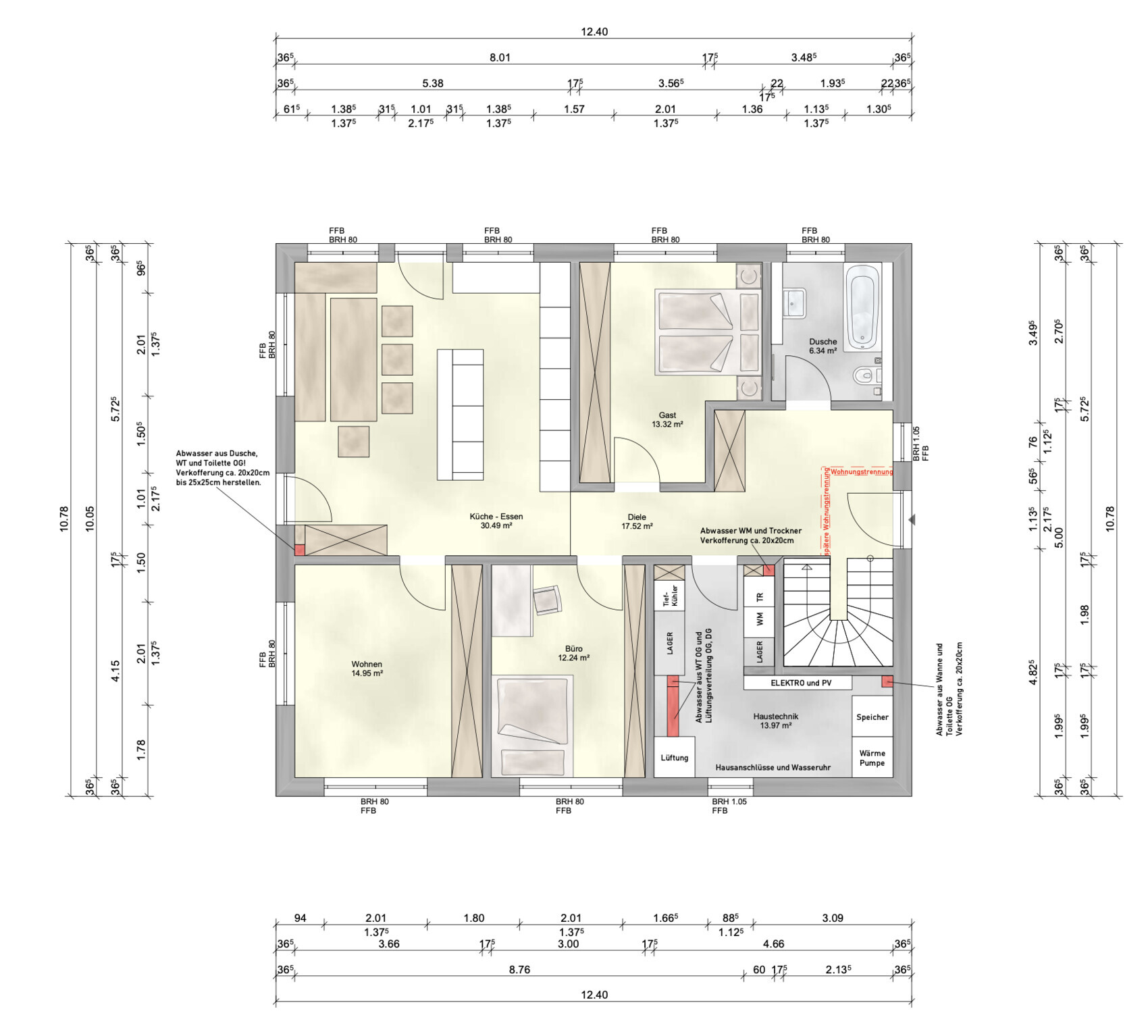

In das Wohnzimmer gehört noch eine große Couch und ein Fernsehr im Regal. Die großen Schränke in den Zimmern werden vermutlich nicht so lang und am Ende kommt z.B. der Schreibtisch hin. Das Bett wird so wohl auch nicht im Arbeitszimmer stehen.
Die Kücheninsel enthält Herd und Waschbecken mit dazwischen einer Arbeitsfläche und am Rand Abstellflächen.
Besonderheiten

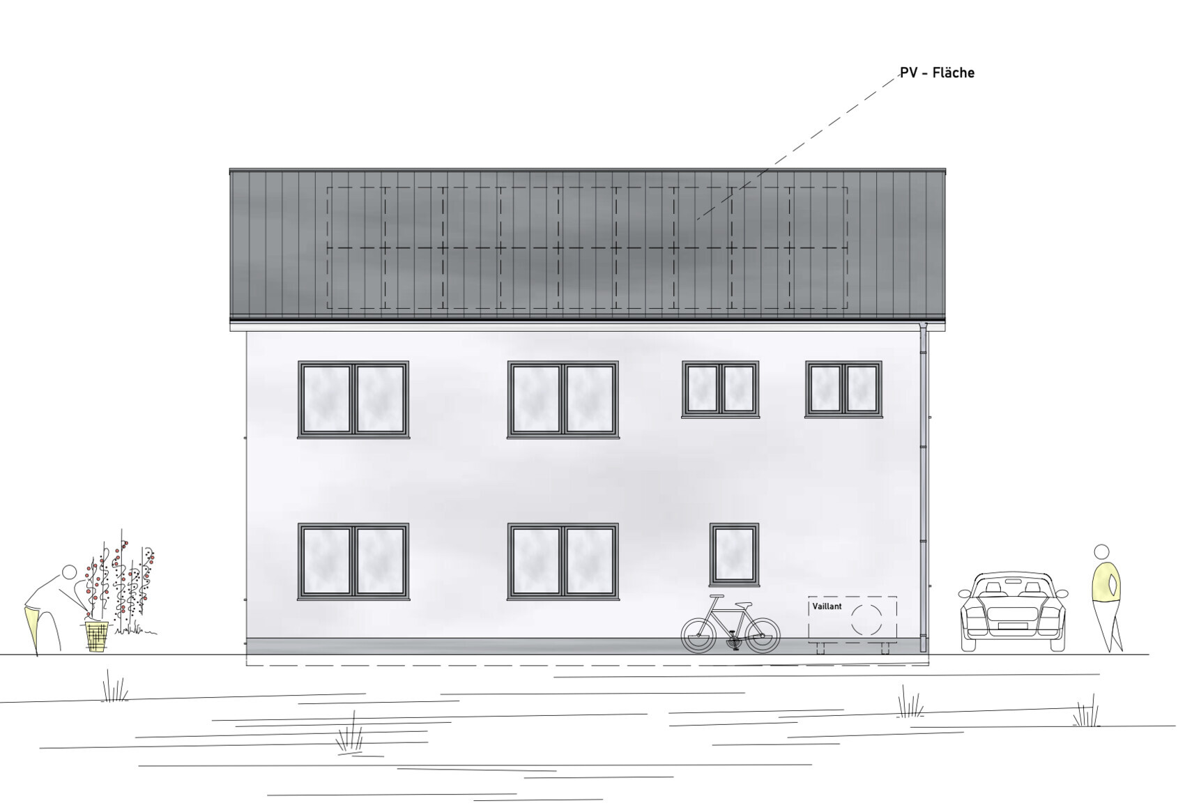

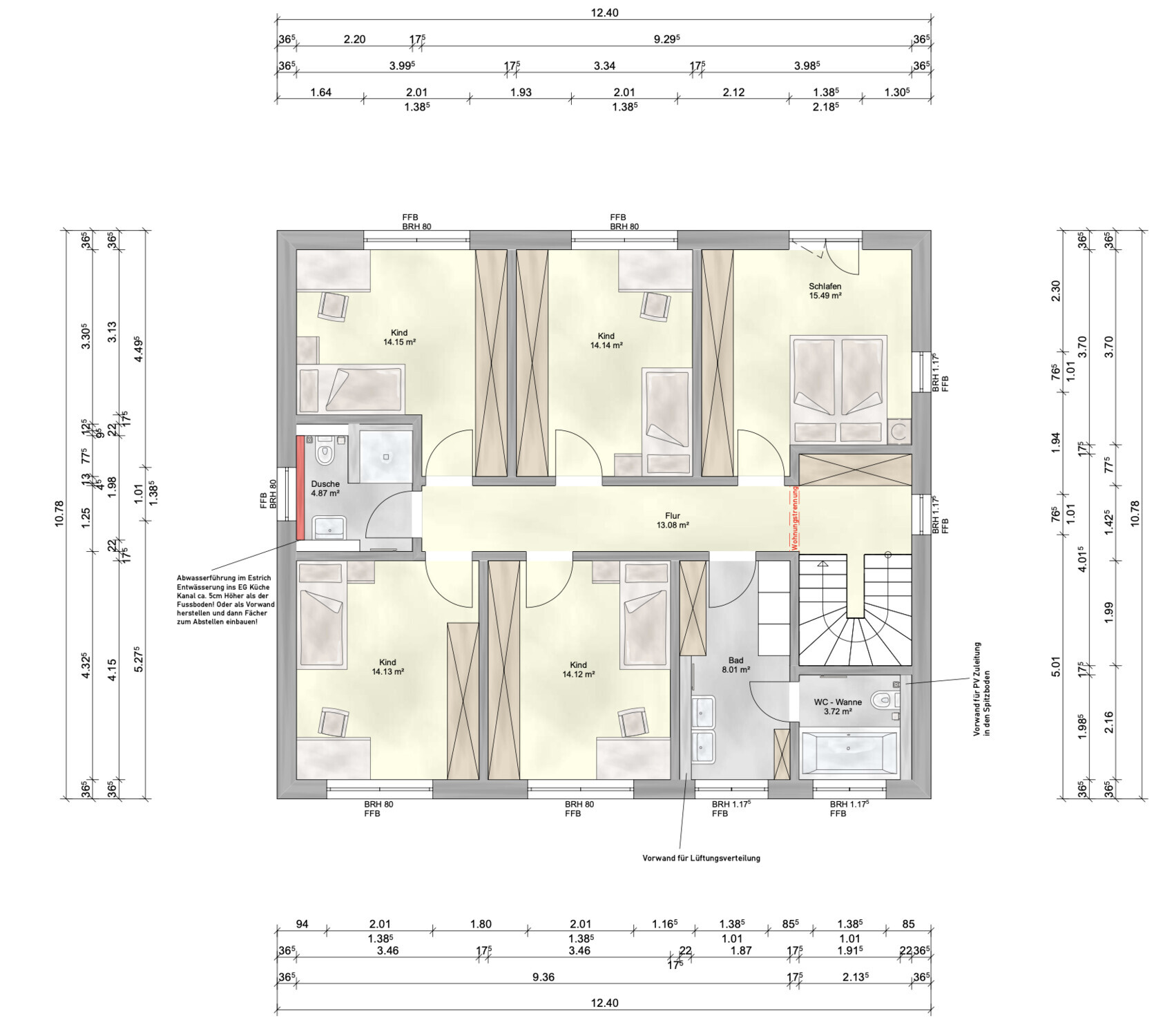

Wenn man die Wand zwischen den beiden westlichen Kinderzimmern entfernt, entsteht eine vollwertige 4-Zimmer-Wohnung im OG (Wohnküche + drei Zimmer + 2 Bäder). Die Abtrennung erfolgt dann z.B. entlang der roten Linien.
Das erhöht die Flexibilität erheblich – z. B. für Einlieger, Vermietung oder später erwachsene Kinder.
Selbst im Worst-Case (Verkauf) bleibt der Grundriss damit wertstabil und vielseitig nutzbar.
Insgesamt wirkt das Haus auf uns wie eine sehr effiziente Umsetzung eines hohen Raumprogramms – aber wir sind offen für jede fundierte Kritik oder Verbesserungsidee.

  • Bodentiefes Fenster im Schlafzimmer oder nicht (ggf. Schreibtischplatz)?
  • Reicht das kleine Fenster im oberen Flur?
  • Noch ein zusätzliches Südfenster für die Kinderzimmer im Süden sinnvoll?
  • Haus steht recht weit an der Südgrenze – ist das aus eurer Sicht nachvollziehbar (wegen Elternhaus im Süden)?
  • Hauswirtschaftsraum direkt am Bad mit vorbereitetem Waschmaschinenanschluss für mögliche Trennung der Wohneinheit – praktikabel so?
  • Sollte als Option die Wand zwischen Wohnzimmer und Küche als nicht-tragend ausgeführt werden? Kostet wohl ca. 5T Euro mehr.

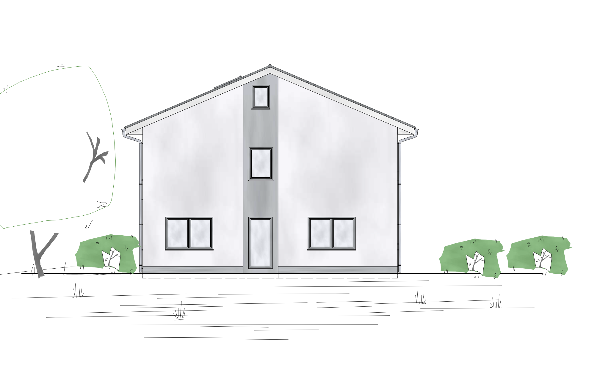

Detaillierter Grundriss eines Wohnhauses mit Küche, Wohnzimmer, Bad und Schlafzimmer
2D-Grundriss des Obergeschosses mit Flur, Schlafzimmern, Bad und Treppen
Dachgeschoss Grundrissplan mit Treppenhaus und großzügiger Nutzfläche
Schnittzeichnung eines Hauses mit Dachkonstruktion, Treppen und Maßlinien
Außenansicht eines zweistöckigen Hauses mit Dach, Fenstern und PV-Fläche, davor Fahrrad
Frontansicht eines modernen zweigeschossigen Hauses mit Auto und Bäumen
Z
Zubi123
im Grundriss-Game sind andere deutlich mehr drin. Grundsätzlich finde ich den flexiblen Gedanken gut. Man hat natürlich die Gefahr, dass na nicht alle Zier zu 100 % dann erreicht sondern es Kompromisse gibt.
Mir ist aber beim überfliegen folgendes aufgefallen:

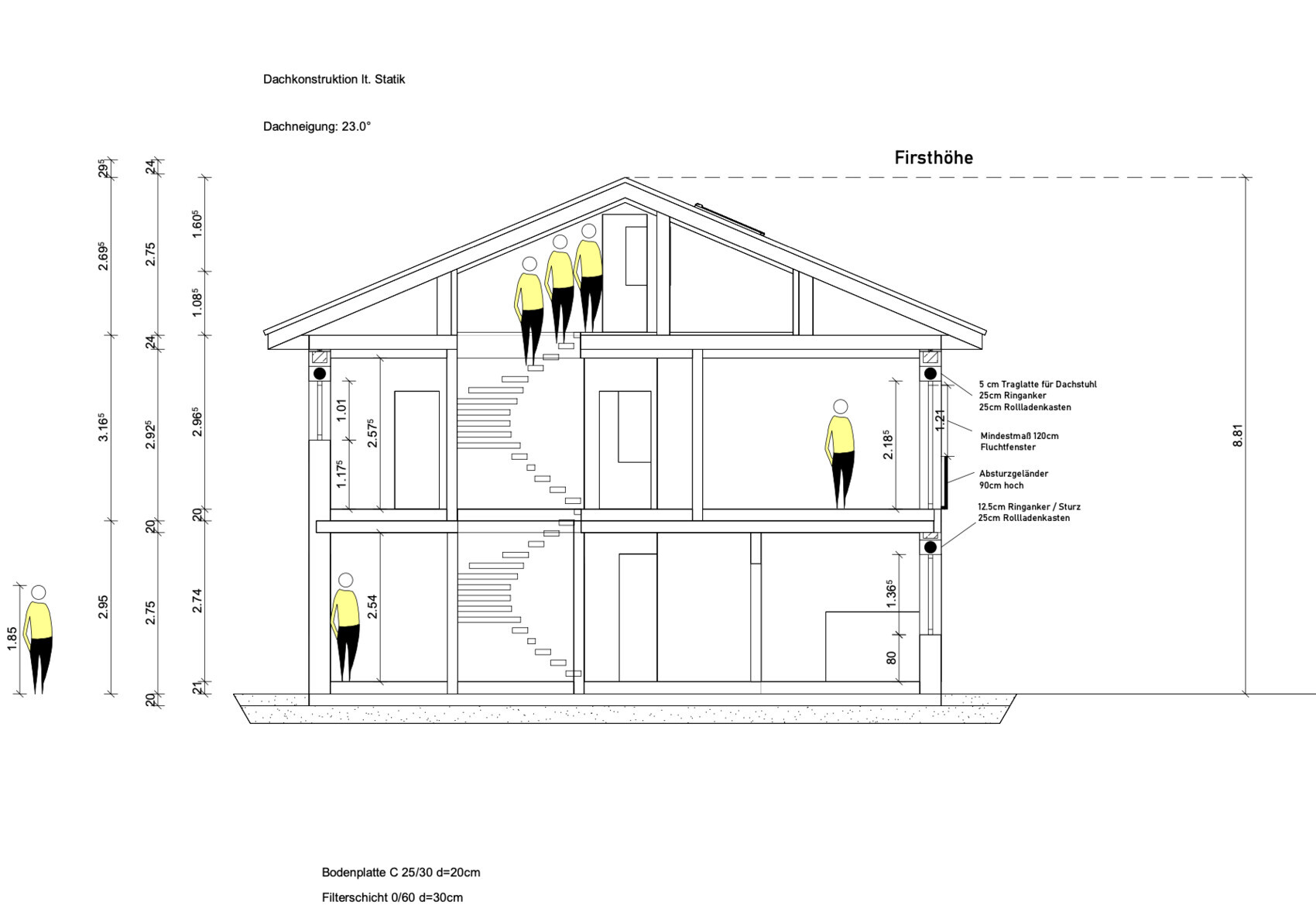

- lass die Ringanker im Erdgeschoss weg und setze die Fenster inkl Rollladenkasten bisher Betondecke
- gleiches schaffst du im DG, wenn du die obere Decke auch als Betondecke ausführst
- mit etwas mehr Stahl muss es möglich sein die Wände zwischen Küche und Wohnzimmer nicht tragend auszuführen. Kann eigentlich keine 5k kosten

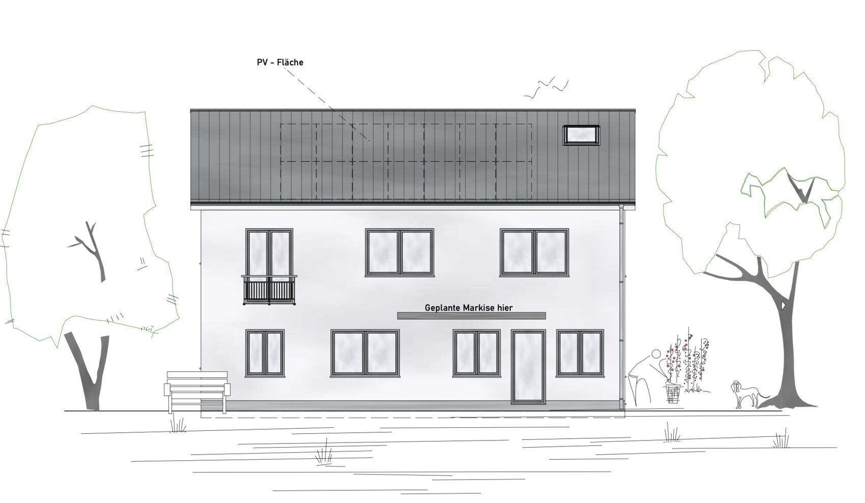

- lass das Dachflächenfenster sein und plane die Photovoltaik vollflächig. Licht durch die beiden Giebelfenster reicht

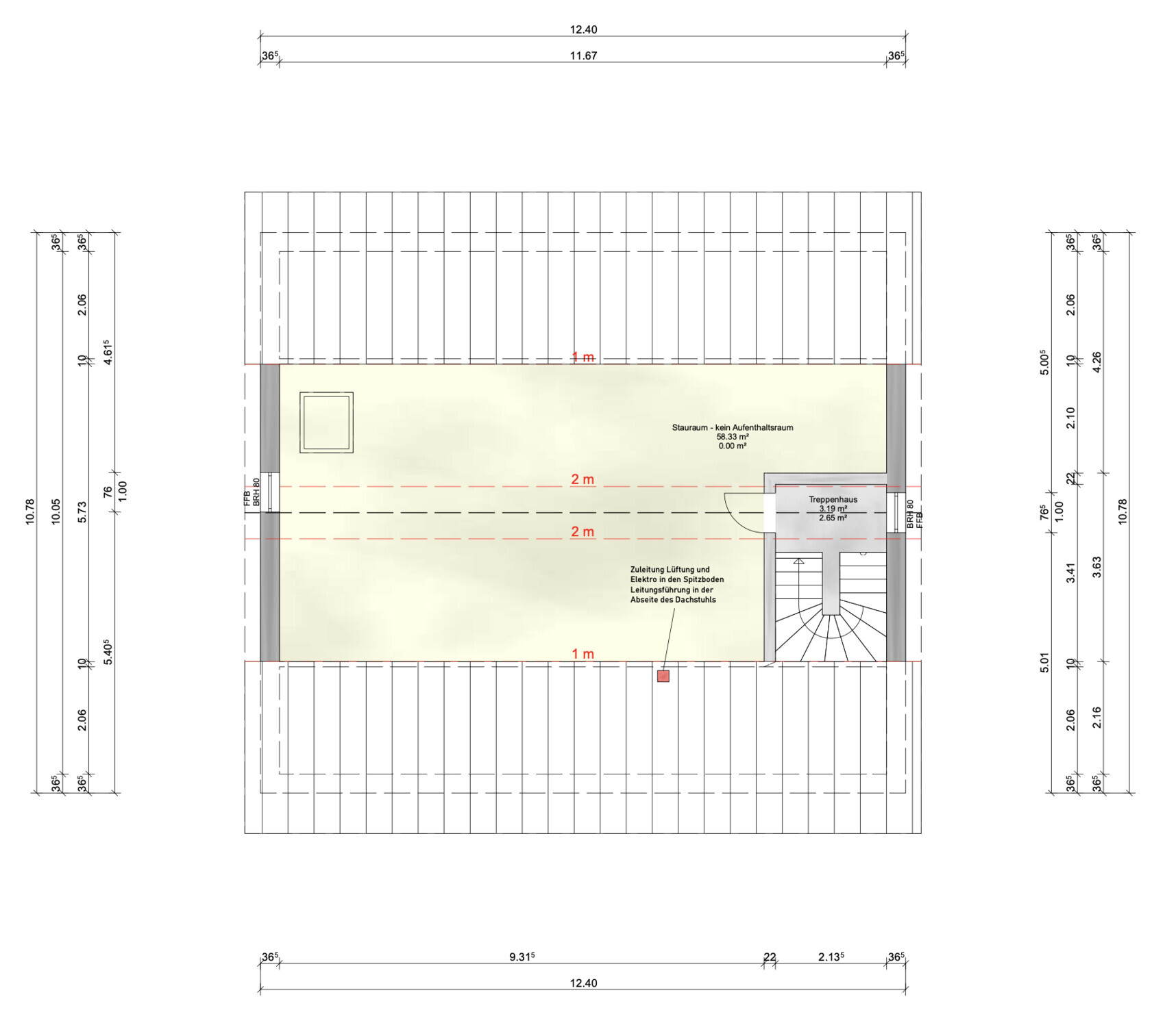

- ich würde den vorderen Teil des Dachboden gleich als Spiezimmer ausgestalten und müden hinteren Bereich als Abstellfläche
- im Gäste-WC würde ich Dusche anstatt Badewanne nehmen
MachsSelbst
Du willst ein Haus für 4 Kinder bauen, das eventuell nachher in 2 Wohneinheiten teilen und planst 2 Stellplätze von denen einer auch noch gefangen ist? Kleiner Scherz oder?
hanghaus2023
Die Photovoltaik ist mMn nicht gut geplant. Angenommen die DF haben N/S Ausrichtung, dann das Dach im Süden 100% belegen. Da passen mMn 33 Module drauf. Norden nur wenn man Geld übrig hat. Da kommt Oktober bis März 0 Ertrag runter. Den braucht aber dann die WP. Dachneigung dann mMn auch etwas steiler 30 Grad.
