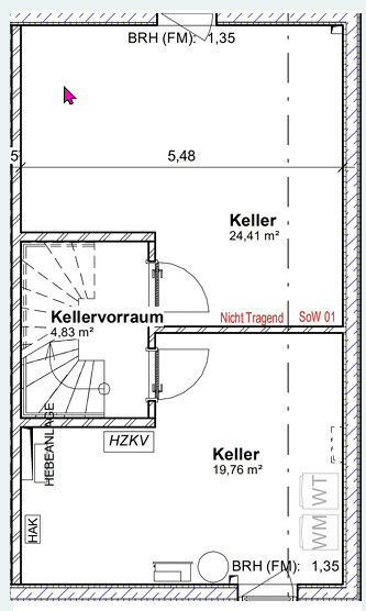

Bei einem Bauträger-Neubau (Energieeffizienzklasse B, Fernwärme) habe ich die Wahl zwischen einer Fußbodenheizung (Kellerflur mit einer Tür) über die gesamten 45qm (Standard, ist so oder so enthalten, ohne gibt es nicht), ODER den Keller Mittig zu trennen (dann mit 2 separaten Türen), und ich könnte dann die Temperatur getrennt einstellen. Kostenpunkt: 3.500 €.
Eine Trennung des Kellers möchte ich so oder so (entweder jetzt direkt oder später selber nachbauen mit Trockenbau).
In dem einen Kellerbereich (20qm) ist dann die gesamte Haustechnik und Wasch-Trockner, Photovoltaik-Speicher etc, und eventuell auch etwas Lagerplatz und auch geplant ein paar Lebensmittelvorräte.
Der andere Kellerbereich/Raum soll als Gelegenheitsraum genutzt werden, kleiner Bastelraum oder Werkstatt, den Raum möchte ich schon beheizt haben generell.
a)
Macht eine getrennt regelbare Fußbodenheizung Sinn so dass ich den Vorratsraum einfach kalt stelle, auf 15-18 Grad zb.? Und den anderen Raum dann generell oder bei Nutzung etwas höher stelle?
Oder soll ich einfach stumpf nur eine Fußbodenheizung nehmen ohne Wand, später selber eine Wand reinsetzen und dann permanent beide Räume etwas heizen? -> Wäre das nicht eine große Heiz-und Geldverschwendung, oder fällt das kaum ins Gewicht? Daher Frage
b)
Ich habe absolut kein Gefühl dafür was für Kosten ein 20qm Kellerraum, der ständig etwas beheizt ist, erzeugt in einem Jahr. Reden wir da über 100 oder 400 oder gar mehr Euro? ganz grob? Wenn ich die Tür auflasse heizt der Keller ja dann auch ein bisschen das EG mit? Oder kaum relevant?
c)
Kann man auf einem Kellerboden mit Fußbodenheizung überhaupt nachträglich eine Wand (Trockenbau / keine Belastung) setzen? Oder gibt das Probleme mit dem Estrich/Befestigung/Dehnungsbereiche/Beschädigung Heizschläuche etc?
Im Anhang ist die optionale Teilung zu sehen.

1. Ernsthaft regeln kannst Du im Neubau sowieso schon mal gar nicht. Da sind nur kleine Unterschiede bei den Temperaturen drin. Regler kann man am Ende bestenfalls einfach abschrauben und die Heizung ihren Dienst machen lassen.
2. Was Dich das explizite Beheizen kostet, können wir nicht sagen. Dafür müssten wir die Fernwärmepreise kennen. Aber da ein neues Haus quasi (umgekehrt) einem Kühlschrank oder einer Thermoskanne entspricht, heizt Du den Raum, in dem Du auf 15 Grad stellst indirekt durch die anderen Räume im Haus mit und wirst dann trotzdem vielleicht 18 Grad oder mehr bekommen. Wo soll die Wärme auch sonst hingehen? Durch die Wände nach außen soll sie nicht, also verteilt sie sich im Haus.
3. Eine Trockenbautrennwand kann man auch später selbst setzten. Entweder wird am Boden verklebt oder Du nimmst Dir ein IR-Thermometer und schaust, wo die Fußbodenheizung Kreise verlaufen. Oder Du kannst während des Baus das Gespräch mit dem Heizungsbauer suchen und Dir direkt die Verlegung der Rohre anschauen. Gehen geht alles.
4. Bei mir mit Wärmepumpe kosten 20qm zu beheizen (wenn ich einfach die Heizkosten auf die qm platt runterbreche) etwa 60€ im Jahr. Würde ich einen Raum abklemmen, spare ich aber definitiv nicht diesen Betrag (siehe 2.)
Wenn Du mich fragst, würde ich die Wand mit Tür schon jetzt setzen lassen. Außer, das Budget ist eh schon sehr knapp.

Solange Du keine thermischen Maßnahmen in der Abtrennung der Kellerräume triffst, ist es genau so wie @nordanney das beschreibt: Die Trennung wird Dir keinen großen praktischen Nutzen bringen. Ich würde keine Aufteilung der Heizkreise für 3500€ vornehmen lassen.
Später könntest Du die Räume auf der niedrigen gewünschten Temperatur halten - dadurch, dass kalte Luft gerne unten bleibt gibt es dazu in Grenzen die Möglichkeit. Wenn Du dann die Räume abtrennst sollte der Thermostat im Raum sein, der kühler bleiben sollte und in dem sporadisch genutzten Raum, der dann wärmer sein soll kommt eben ein Infrarotpanel, welches nur bei Bedarf dazugeschaltet wird. Auf diese Weise hast Du eine thermisch sinnvolle und kosteneffektive Trennung, die besser funktioniert als 2 Fußbodenheizungs-Regelkreise.
Lasse die optionale Trennwand "Sonderwunsch 01" direkt einziehen. So ist automatisch der Platz wo sie hin soll heizschleifenfrei, und die Eigenleistung dieser Trennwand spart nicht die Welt.
