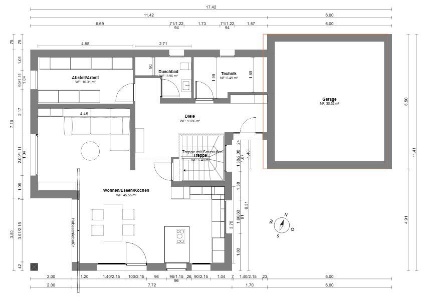

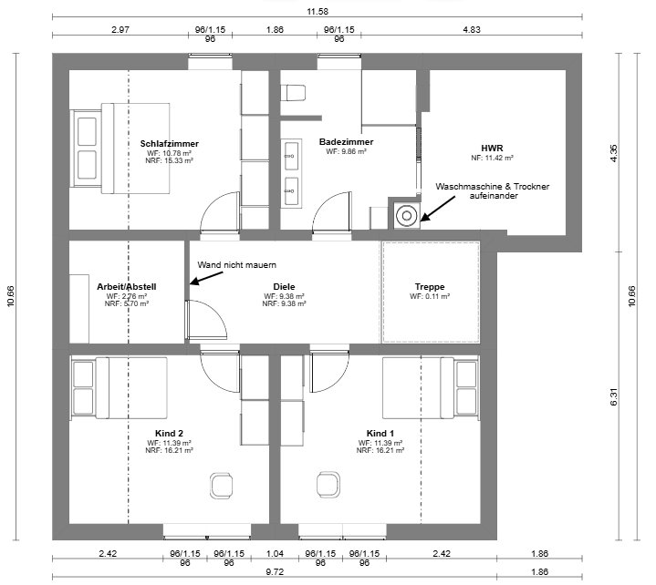

Hier ein Vorentwurf, der vergleichbar von der Größe ist (Achtung: Meine SW kann leider die QM in der Dachschräge nicht richtig berechnen - NRF stimmt, Wohnfläche nicht. Das ist eigentlich mehr).
Nicht gefallen:
- Stellsituation des Wohnzimmers schwierig (auf dem Plan nur beispielhaft, finde das so ehrlich gesagt blöd)
- Duschbad komisch verwinkelt
- Abstell-/Arbeits-Gästezimmer im EG langer Schlauch, aber das wäre ein Kompromiss.
- Technikraum sehr klein - vielleicht erweiterbar durch einen Erker nach hinten? Aber wieder Verteuerung
Es gefällt:
- Speisekammer unter der Treppe
- Überdachter Teil der Terrasse
Außerdem kommt uns der Entwurf einfach nicht so großzügig erscheinend vor. Das EG hat außerdem wieder jede Menge Flur. Hier könnte man aber vielleicht das Wohnzimmer weiter nach planrechts ziehen?
Grundriss eines Hauses: Schlafzimmer, Bad, HWR, Arbeitsraum, Diele, Treppe, zwei Kinderzimmer.
Grundriss eines Hauses: Wohn-/Essbereich, Küche, Diele, Duschbad, Treppe, Garage.

Ist das der gestern angekündigte ? - weshalb stehen da Wm und Trockner nicht einfach ohne die Wand zu verwinkeln im doch auch so ausreichend großen Hauswirtschaftsraum ?
Ich würde hier den Entwurf aus Beitrag #16 von Katja bevorzugen.

Ich denke, ihr solltet recht genau wissen, was an Technik in diesen Raum hinein soll. Ein großer kann zu klein sein und ein kleiner zu groß. Sobald Du die Gerätschaften kennst lässt sich das recht einfach klären.
Ich finde den Entwurf von @K a t j a gut aber genauso auch Deinen letzten hier grundsätzlich interessant. Die Frage ist eben, ob man dann beim Abschleifen der genannten Kanten nicht wieder gleich den gesamten Entwurf verbiegen muss. WM/Trockner sehe ich ebenso eher ggü. dem Eingang im Eck; zudem ist auch zu klären, wo der Abfluss dann unten rauskommt. Im EG sehe ich ohnehin leicht verschobene Wände, die vlt. Tragwände sind und deswegen nicht beliebig verschoben werden können.
Deswegen ja mein Mantra "Das Obergeschoss hat Vorrang".
Ich würde an der Stelle der TE gar nicht lange fackeln, und mit dem Entwurf von Katja in Beitrag #16 (der ja oben einen Wirtschafts- und unten einen Anschlussraum bietet) den ihr bisher bekannten Anbietern meine klassische Doppelfrage stellen (1. wie teuer bauen Sie uns dieses Haus / 2. welches bereits erprobte Modell aus Ihrem Portfolio käme diesem am nächsten ?). Im übrigen erinnere ich an meine Bitte, die "überhaupt nicht passenden" Häuser mit ihren Modellnamen und dazu den jeweiligen Nichtgefallensgründen zu nennen. So läßt sich das bestimmt gut und bald klären. Mein persönlicher Zeithorizont an der Stelle der TE wäre, Entscheidungsreife erlangt zu haben, sobald die abgeschlossene Regierungsbildung ihren Niederschlag in der Struktur der Förderprogramme gefunden hat. Also wenn der neue Bundestag in die Sommerpause geht.

aber im Schlafzimmer wäre es gut, wenn die Schränke hinter die Türe könnten damit der Raum besser stellbar ist. Das ist natürlich nur möglich, wenn der Hauswirtschaftsraum entsprechend verkürzt wird, oder sieht jemand noch andere Möglichkeiten?
Solche Details kann man non-standard lösen, macht es aber teurer, wenn man sich dabei vom Drehscharnier oder rechten Winkeln verabschiedet.
