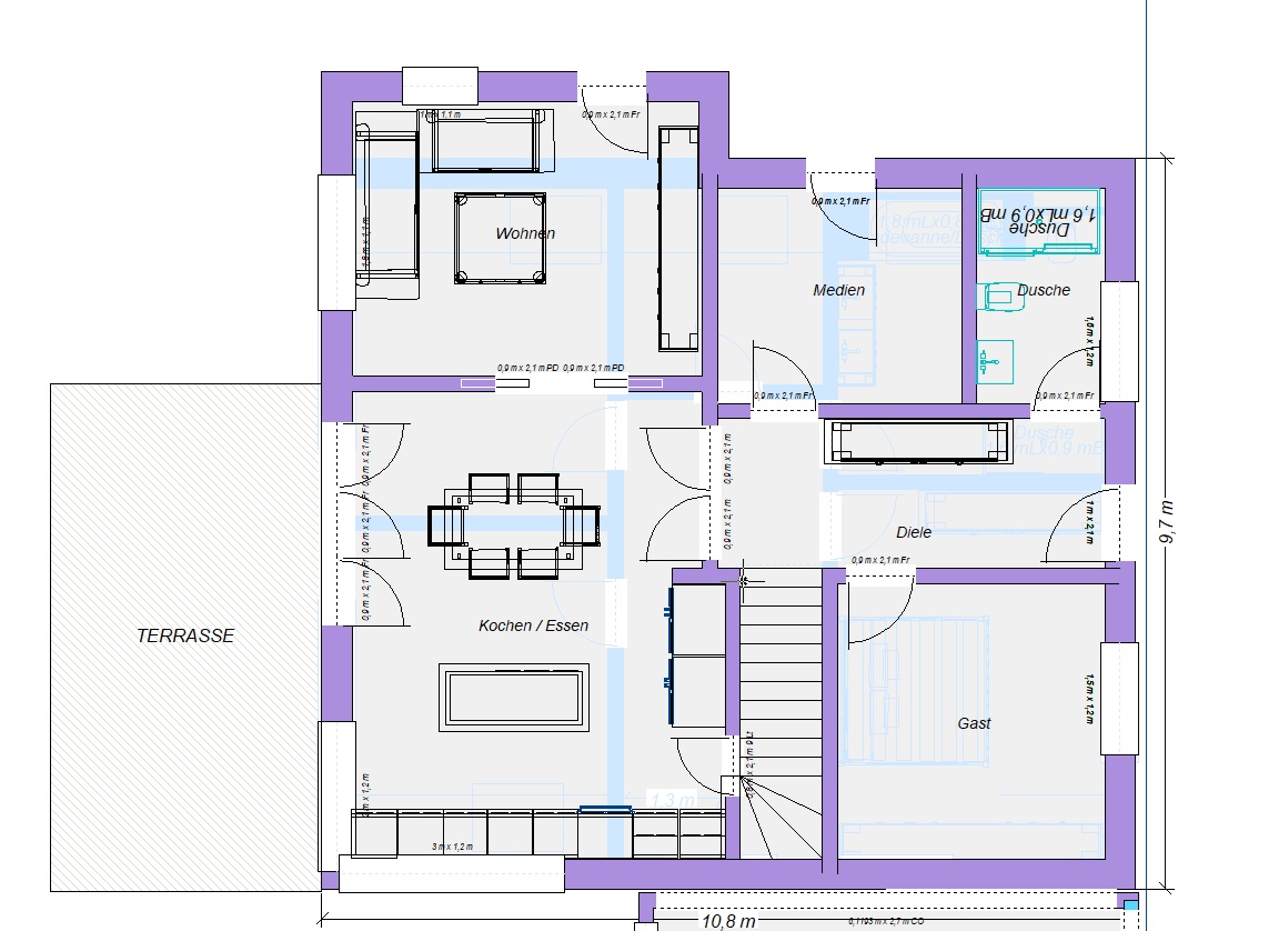

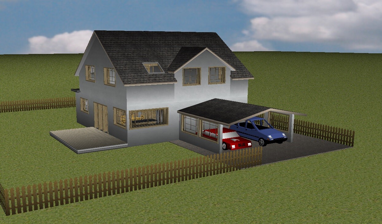

Zum einen finden wir "klassische Satteldachhäuser" ansprechend. Zum anderen ergibt sich dadurch die Möglichkeit, mit mehr Nettogrundfläche weniger Wohnfläche zu erzeugen, was wie ich finde uns im Schlafzimmer und in den Kinderzimmer entgegenkommt. Stadtvillen finden wir beide nicht schön und ist für uns keine Alternative. Pultdach macht wegen der Ausrichtung nach Süden keinen Sinn wenn ich das richtig sehe. Übersehe ich eine weitere Möglichkeit?
Vielleicht sollte ich noch hinzufügen, dass wir 2 Vollgeschosse nicht so mögen, weil es so turmmäßig aussieht. Fallen jemandem Gestaltungsmöglichkeiten ein, um das zu umgehen?
Habe mal versucht das in meinem Programm darzustellen und fand ich optisch nicht so ansprechend, eine relativ kleine Gaube so außermittig auf dem Dach platziert.

Mit was für Kosten kann man denn bei einer Gaube (Schleppdach oder Satteldach) mit ca. 3 Metern rechnen?
Das ist pauschal schwer zu sagen. Nicht so viel, daß sich der Verzicht lohnt, wenn es architektonisch einen Grund dafür gibt.

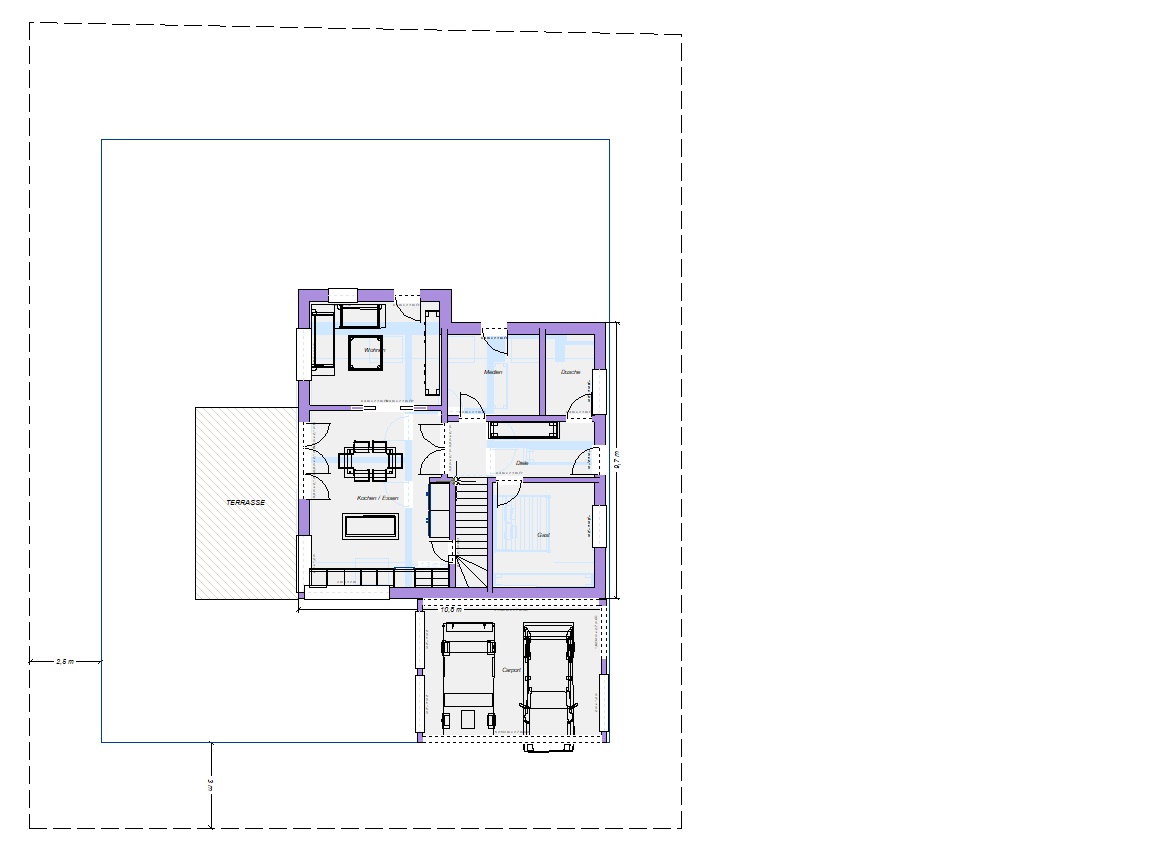

Ein 3-Giebelhaus finde ich auch immer sehr hübsch. Hier mal angedeutet. Aber bitte immer dran denken, dass mein Programm uralt ist und Ihr Eure Phantasie mit einsetzen müsst.

Das Carport ist sehr hoch, da ja dieser Bus da drunter soll. Alternativ mal noch ein anderes mit normaler Höhe dargestellt.
