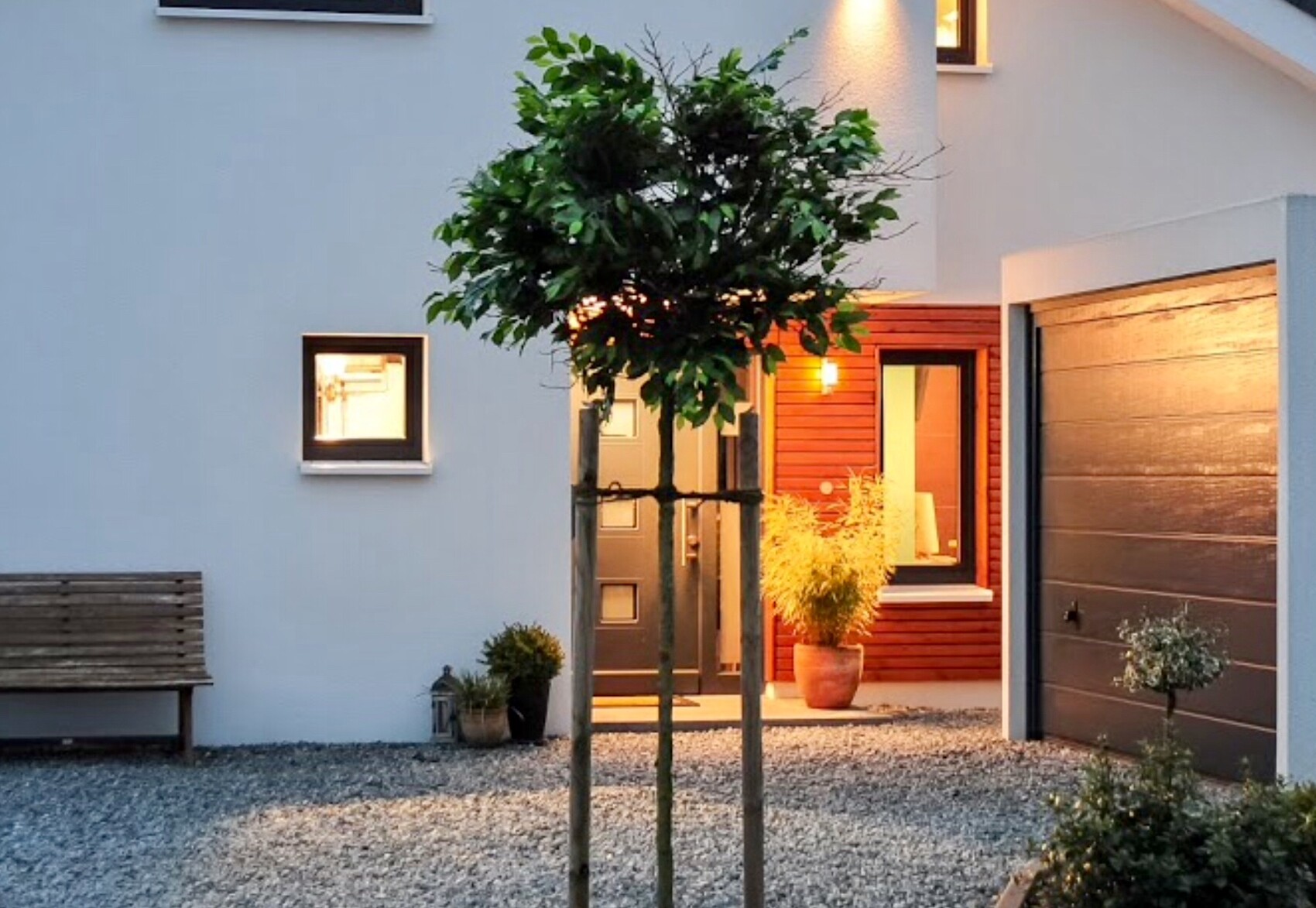

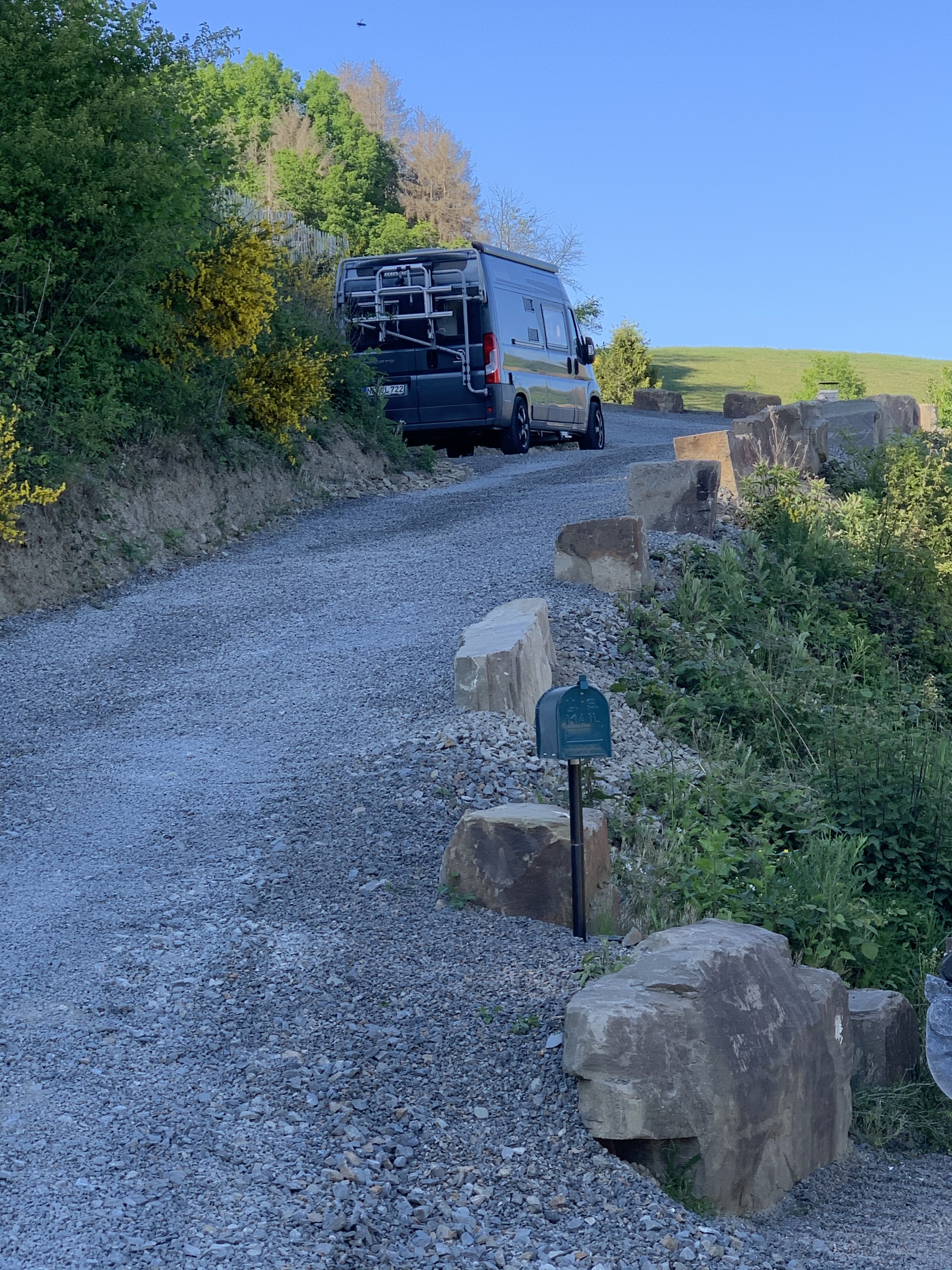

Vielen Dank für die Bilder und eure Erfahrungen, @Arauki11 @wiltshire und @ypg !
Werde ich beim Bauamt erfragen und vermutlich so umsetzen - mir gefällt das optisch außerordentlich gut, weil eine Hochglanz-Einfahrt auch nicht zu unserem Haus passt und wenn es sich praktisch bewährt hat eine kostengünstige Alternative ist.
Das Gefälle unserer Auffahrt ist eigentlich für dieses Material nicht mehr geeignet (runder Kies wäre unmöglich). Hin und wieder (weniger als jährlich) verteilen wir eine paar Schubkarren neu von unten nach oben. Wo gefahren wird, wächst nichts. Wi nicht, kann man Pflanzen Zupfen oder das einfach schön finden

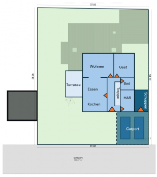

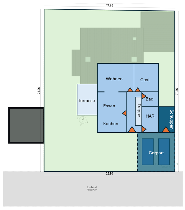

Ich würde das Haus auch soweit wie möglich in den Südosten ziehen und die Hauptterrasse Richtung Westen ausrichten. Dann hast Du einen schönen blick Richtung Norden aufs freie Feld und viel zusammenhängenden Garten. Den ruhigen Wohnbereich nach Nord mit Nord- und Westfenster, meist ist man da eh erst Nachmittags/Abends. Küche Richtung Straße, Essen mit 3m Schiebetür Richtung West. Wohnen abtrennbar durch Schiebetür. Garderobe unter Treppe (EBS). Gast bekommt (auch) Ostfenster. Bad ebenfalls. Hier eine grobe Skizze wie ich mir das vorstelle. Carport darf meistens an die Straße.
Grundriss eines Hauses mit Terrasse, Wohnbereich, Küche und Essbereich, Bad, Treppe und Carport.

So, wir haben jetzt einige Bedenkzeit gehabt, wir haben ein wenig herumprobiert und ich war auch nochmal beim Grundstück.
Deine Idee @Würfel* finde ich sehr ansprechend, insbesondere die lange Seite des Wohnbereichs. Allerdings gelingt es mir nicht, in der von dir gezeichneten Skizze alles unterzubekommen und dann noch das OG dazu zu kriegen. Hat da noch jemand Ideen?
Außerdem müssen nach Bebauungsplan leider sowohl Carports als auch Garagen 3 m von der Straße entfernt sein. Dachüberstände dürfen in diesen Bereich aber bis zu 1 m hereinragen, vielleicht kann man da etwas tricksen und die Stütze des Carports nach hinten setzen auf die 3m-Grenze und das Dach darüber hinausragen? Wie sieht das baurechtlich aus?
Den Entwurf von @K a t j a aus #33 finde ich innen auch echt interessant, aber mir ist das Haus zu breit. Uns beiden wäre der große, zusammenhängende Garten im Nordwesten wichtig, und nicht zu nah an Nachbargarage zu sein.
Ich hätte jetzt auch den Vorschlag, das Haus zu vermitteln, also mittig, sonnig, aber auch Zugang bzw Blick zum Norden, also die lange Hauptseite vom Allraum Richtung SW.
Würdest du mir das mal skizzieren?
Baurechtlich regelt derlei eher die Landesbauordnung als der einzelne Bebauungsplan (den Du meines Erinnerns noch nicht genannt hast, wohlgemerkt ohne Link also z.B. "Posemuckel Nr. 123 hinter dem Bahndamm"). Heute habe ich Dir mal mit Lesebestätigung geantwortet.
