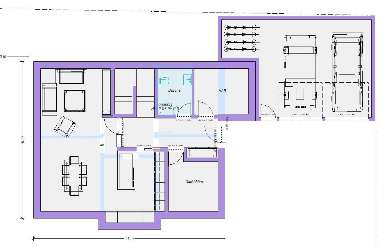

Ich habe das Gefühl, Ihr verstrickt Euch teilweise mit Vorgaben, welche aus der Nähe betrachtet aber halb dramatisch sind. Zum Beispiel finde ich es unproblematisch, wenn die Kinderzimmer statt der Südseite eben die Westseite bekommen, weil sonst der ganze Rest drunter leiden würde. Bei Satteldach macht man eh meist noch Dachflächenfenster zusätzlich rein. Das könnte dann etwa so aussehen:

Viel fragwürdiger finde ich hingegen den angestrebten Lageplan. Die lange Einfahrt inkl. der Erschließung ist schon eine Hausnummer. Ist das der Südgarten wert, zumal man ja dann auch die Terrasse Richtung Straße hat?
Wäre es meins, würde ich Haus und Garage an die Straße holen und vermutlich mit einer Nordwestterrasse glücklich sein. Gerade im Sommer doch der ideale Platz.
Ich wohl ebenso: Fensterflächen in S-, W-und N-Lage mit Terrasse im NW. Die Westterrasse profitiert ebenso von der Sonne im Süden, im Norden ist es eventuell angenehmer, zumindest mit Gartenblick, der dann schön im Norden mit dem Hang angelegt werden kann. Aufsteigend ist immer netter für Pflanzen und Rabatten, abwärts ist nicht schön, da kugelt man gefühlt vom Grundstück auf die Straße.

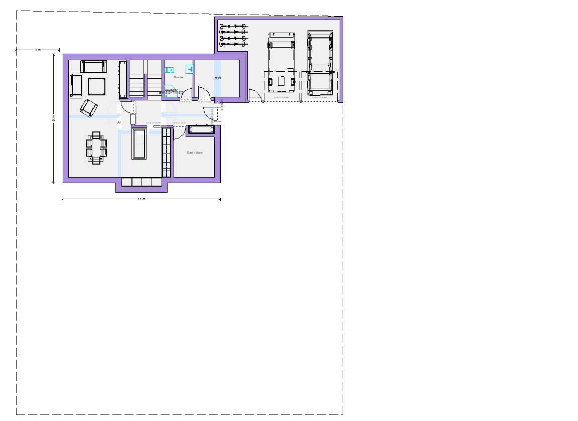

Wir waren bei drei Bauunternehmen, haben teilweise gute Pläne erhalten (aber zu groß) und teilweise Standardentwürfe, die überhaupt nicht gepasst haben. Deswegen haben wir uns intensiv mit Grundrissen auseinandergesetzt und versucht, einen Entwurf zu schaffen, bei dem wir möglichst wenig Kompromisse eingehen müssen. Aufgrund unseres Wunsches, seitlich ins Haus zu gelangen und den Wohn-Ess-Kochbereich im Südwesten des Hauses als L angeordnet zu haben und der beiden Kinderzimmer in südlicher Ausrichtung mit Verzicht auf Gauben und Zwerggiebel, haben wir keine 1,5-geschossigen Entwürfe von z.B. Fertighausanbietern gefunden.
Nach vielen anderen Entwürfen haben wir letzten Endes diesen gezeichnet, der uns grundsätzlich am besten gefällt und gerade noch so von der Größe okay ist. Der Erker für die Treppe führt sicher zu Mehrkosten, die wir aber durch den Verzicht auf ein Flachdach und die Verlängerung des Dachs hoffen, zu verringern.
Die Geschosshöhe des EGs ist nur eine Annahme, die Treppe ist geplant auf die Geschosshöhe 2,83 m, Auftritt 26 cm, Steigung 18 cm.

Nochmal zur Treppe - Was genau ist denn das technische Problem an der Treppe? Ich würde das gerne verstehen. Nur rein aus Interesse - würde es gehen, wenn man die ganze Treppe um eine/anderthalb Stufen weiter in den Erker schiebt, also den Erker vergrößert und so die "Kopffreiheit" verbessert? Oder gibt es andere elementare Schwierigkeiten die ich übersehe?
Nein, das würde nicht helfen, es bräuchte schon einen frankensteinisch proportionierten "Kapitänserker". Aber daß Du das trotz eigener Zeichnung speziell auch dieses Details nicht begreifst, bestärkt meine Befürchtungen, daß Du ohne Architektin da nicht heraus finden wirst. Am besten gibst Du diese Idee eines aus guten Gründen beispiellosen Treppenerkers auf. An einer "üblichen" Treppenlage wird Eure Begeisterung für einen Hausentwurf ja wohl nicht entscheidend scheitern (?)

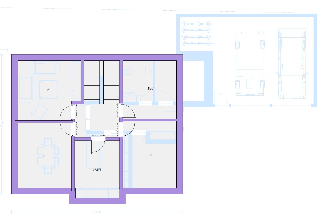

Vielen Dank für diesen Vorschlag. So ähnlich hatte ich auch mal etwas, nur mein OG sah komplett anders aus. Da ich den First nicht gedreht hatte, hatte das aber nicht so gut funktioniert.
Einzig was mir am OG nicht so gut gefällt sind die Stellmöglichkeiten für Schränke. In den Kinderzimmer sollte es aufgrund der Größe nicht so ein Problem ergeben, aber im Schlafzimmer wäre es gut, wenn die Schränke hinter die Türe könnten damit der Raum besser stellbar ist. Das ist natürlich nur möglich, wenn der Hauswirtschaftsraum entsprechend verkürzt wird, oder sieht jemand noch andere Möglichkeiten?

Danke für deinen und @ypg Meinung. Es ist natürlich eine Überlegung wert, wir waren bisher immer sehr fixiert auf den Südgarten. Wir werden uns das nochmal durch den Kopf gehen. Wie würdet ihr aber bei einem Haus, das so nah an einer Straße steht (30er Zone und nur Zufahrtsstraße für das restliche Wohngebiet mit vielleicht 15 Häusern) machen mit Fenstern und Raumaufteilung? Würdet ihr wie bisher geplant Küche/Esszimmer Richtung Süd-West und Wohnzimmer Richtung West-Nord? Ich kann mir aktuell nicht vorstellen, wie es wäre bei einem so offenen Esszimmer so nah an der Straße zu sein, aber vielleicht ist das auch nur eine Barriere in meinem Kopf. Hier wäre ich aber für ein paar Eindrücke dankbar.
Das habe ich dank Eurer Kritik erkannt - keine Ahnung weswegen wir so ein "Brett vorm Kopf" hatten. Ich hatte immer nur das erste Podest als Problem erkannt, nicht die gesamte Kopffreiheit.
